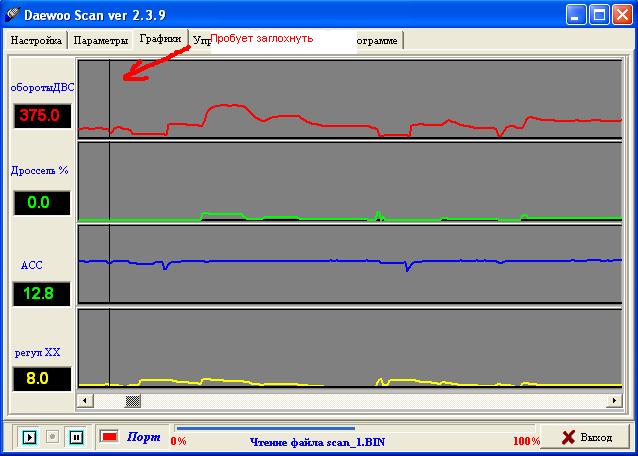

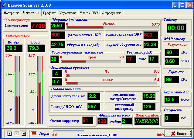

Так, докладываю. Был сегодня на сервисе. Приехал, сразу сказали поменять РХХ, купил новый от ВАЗ 2112 ("мастер" сказал подойдет), короче заменили, и без изменений, как глохла так и хлохнет. Диагностику на сервисе не зделали (их BOSH KTS просто не подключился).
Дома перебрал КГ замка зажигания, не помогло. Сделал диагностику сам (Daewoo Scan 2.3.9, Daewoo Research) ошибок нет, параметры вроде в норме (хотя не силен я в етом). Записал диагностику Daewoo Scan 2.3.9 в файл (сюда выложить не могу, нет прав), кто понимает могу выслать на маил.
Пока все, за что хвататся ума не приложу... Менять все подряд пока не найду поломку, не вариант, так можно пол мотора перебрать, да и дорого нынче запчасти.

сообщение 17.9.2012, 23:22
Прямо: РХХ (который поменяли) и ДПДЗ (его значение видно в диагностике).
Также у меня (правда на 16кл) был нестабильный ХХ при врущем ДАД и ДКК (оба нормально диагностируются через тот же дэу скан).
Чисто в теории на ХХ пониженное напряжение бортовой сети, соответственно можем иметь подуставшие элементы системы зажигания (катушка, коммутатор, трамблёр, провода и т.п.), но так чтобы аж глохла - это врядли (разве что электонная часть в районе трамблёра)

РХХ новый, ДПДЗ по диагностике в порядке (педаль не трогаем - 0%, полностью выжимаем - 95%, ну и в динамике нормально). Короче ДПДЗ тож рабочий. Нормальных показаний ДАД и ДКК (кстати что за датчик smile.gif ), я не знаю.
На ХХ напряжение в бортсети нормальное, не проседает. Трамблер полгода назад поставил новый в зборе (правда не оригинал), хотя может и он... Вот катушка старая, а снять на пробу с другой машины нет возможности. Можна ее както проверить?
сообщение 18.9.2012, 20:59
ДПЗД может иметь потёртости - но на ХХ это не влияет.
ДАД при включённом зажигании на давно заглушенной машине (пара минут + можно педальку газа нажать) должен показать атмосферное давление (порядка 100кПа). После запуска двигателя в разных режимах должно быть 30-70кПа (ну +- и проверял я на стоячей машине).
ДКК - это датчик концентрации кислорода (лямбда-зонд). График напряжения с него должен быть быстро изменяющимся и крутиться вокруг 0,5в (т.е. значение приблизительно от 0,1в до 0,9в. Если размах и скорость реакции уменьшается - значит датчик старый. Если график еле дёргается и не пересекает линию 0,5в - значит мёртвый). Смотреть на абсолютное значение без толку т.к. оно меняется довольно быстро - нужно подобие осцилограммы.

Так. Сегодня дошли руки поковырятся в машине. Поменял воздушный, топливный фильтра, без изменений (так и глохнет на холостых когда прогреется), поменял свечи - без изменений, Снял почистил дросельный узел (думал там за годы грязи накопилось) не помогло, снял крышку трамблера - сразу выбросил (крышка г....о полное оказалась, контакты оплавились, короче ужос), заменил (благо в запасе новая была), ротор почистил (на вид вроде нормальный, хотя мож тоже заменю). Машина стала работать чуточку "ровнее" но всеравно глохнет. Путем нехитрых манипуляций с трамблером установил чуть ранний УОЗ, машина заработала, на холостых на прогретую не глохнет. Вот так вот...
Мысли вслух: но ведь ето не езда, решение временное, УОЗ на грани детонации, обороты ХХ чуть завышены по тахометру 900-950 и ели заметно плавает стрелка, на "низах" тяга не та так и хочет заглохнуть. При работе двигателя ("на прогретую") на холостых, когда даю нагрузку на генератор (ближний + печка на 4) - глохнет! Осталось форсунки почистить, что еще? ВВ Катушка? Електронный модуль в трамблере, датчик холла?
Опиши по шагам, что происходит.
Понимаю, что уже все спрашивали и ты писал, но собери все в один пост.
Сколько вольтаж когда просто ближний включаешь, сколько вольтаж когда просто с печкой на 4.
Такие же действия сделай на холодную и тоже цифры в студию.
Попробуй например не печку включать, а обогрев стекла smile.gif он больше жрет.
В кромешной темноте на работающем моторе открой капот и посмотри, нет ли свечения в районе трамблера (хотя ты все менял тама, но все-таки)
Наводящий вопрос... При заведенной машине (в темноте лучше видно) если включить свет в салоне, мерцает лампочка?
Мне одно время моя мафынка тож моск ипала, я подозревал кое-что, потом в один момент резко подозрение подтвердилось sad.gif
еще... Вот график рабочей лямбды на ХХ
вот график лямбды на 2000 оборотов примерно
у меня пропала тяга у машины, так у меня лямбда просто выдавала потенциал +0.5 и иногда дергалась. По правильному, график должен быть похож, на такой как я положил. Потому что стехиометрический состав смеси меняется с частотой до 2х раз в секунду.
Показания ДАД тоже в студию. Человек тебе написал показания, по ним ориентируйся. Еще вопрос, перед тем как заглохнуть - не коптит? У чела когда ДАД завернулся, так машина коптила и жрала, и холостой присутствовал только при нажатой педали газа, независимо от потребителей. Из какого ты города? У меня валяется мой старый ДАД, могу дать попробовать, если не помогут манипуляции с катушкой и прочим, пересылка туда-обратно за твой счет.

У меня на машине лямбды (датчик на выпускном колекторе) нету, есть регулировка СО под воздушным фильтром.
Лог по диагностике:
Цитата(traffic @ 13.11.2012, 22:02) *
Комп.диагностика должна смотреть на значения, которые получает ЭБУ от датчиков, а не только на ошибки.

Согласен, что напряжение бортсети имеет какие-то нездоровые всплески. Не знаю насколько это влияет на работоспособность машины, тем более только прогретой.
Судя по показаниям ДАД живой.
ДПДЗ просто со временем обретает дребезг от износа проводящей поверхности потому таки методом проверить его не выйдет (да и не причём он тут при отпущенной педали газа).
Если ХХ принципиально регулируется (т.е. ЭБУ может добавлять/снижать обороты) то РХХ явно подошёл (разве что форма иглы сильно отличатся - но это врядли).
Возможно плохой аккумулятор или плохие контакты от него (как на нём, так и к массе). Т.к. контакты уже чищены, то можно попробовать подкинуть другой аккумулятор (временно для проверки).
С генератором тоже могут быть грабли (на нём же регулятор напряжения + цепи этого регулятора).
Прыгает ли напряжение так же, как на графике, на самом аккумуляторе?

У меня на ХХ положение дроссельной заслонки 3%.
Может не правильно,но езжу четвертый год нормально.
сообщение 14.11.2012, 9:25
Сообщение #40
У меня 0%, но какое-то напряжение (типа 0.6В) присутствует. Есть подозрение что ЭБУ сам устанавливает при каком напряжении у него 0%.
Кроме того есть флаг ХХ, вот если он всё время стоит в "нет", то тогда беда, а так практически пофиг.

Погуглил и понял, норма ДПДЗ 0.6-0.7 в раз. Погрешность 3-4% тоже норма. По всем понятиям, что остается, эт только ревизия гены. Если после прогрева начинаются чудеса то... У реле регулятора в генераторе есть такая фича, что он регулирует напругу в бортсети (+- 1в) в зависимости от температуры. Регулярно замечал, что в мороз после пуска мотора 14.2-14.3 после прогрева 13.9-13.7 летом разброс чуть ниже. Если гена у тя с пластиковой крышкой на всю ..опу генератора сзади, то надежды на ремонт оставь, потому что шоколадка стоит дороже чем купить б.у корейца.
ООООЧЕНЬ желательно чтоб ты у кого-нить взял поюзать гену, тогда все станет ясно. Полагаю, круг почти замкнулся, остался только он... sad.gif
