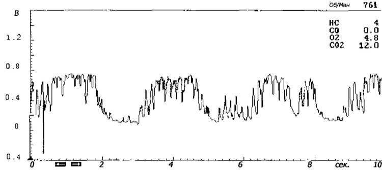

еще... Вот график рабочей лямбды на ХХ

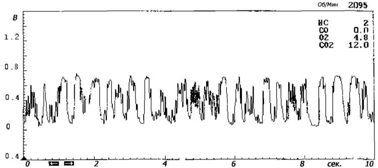

вот график лямбды на 2000 оборотов примерно
