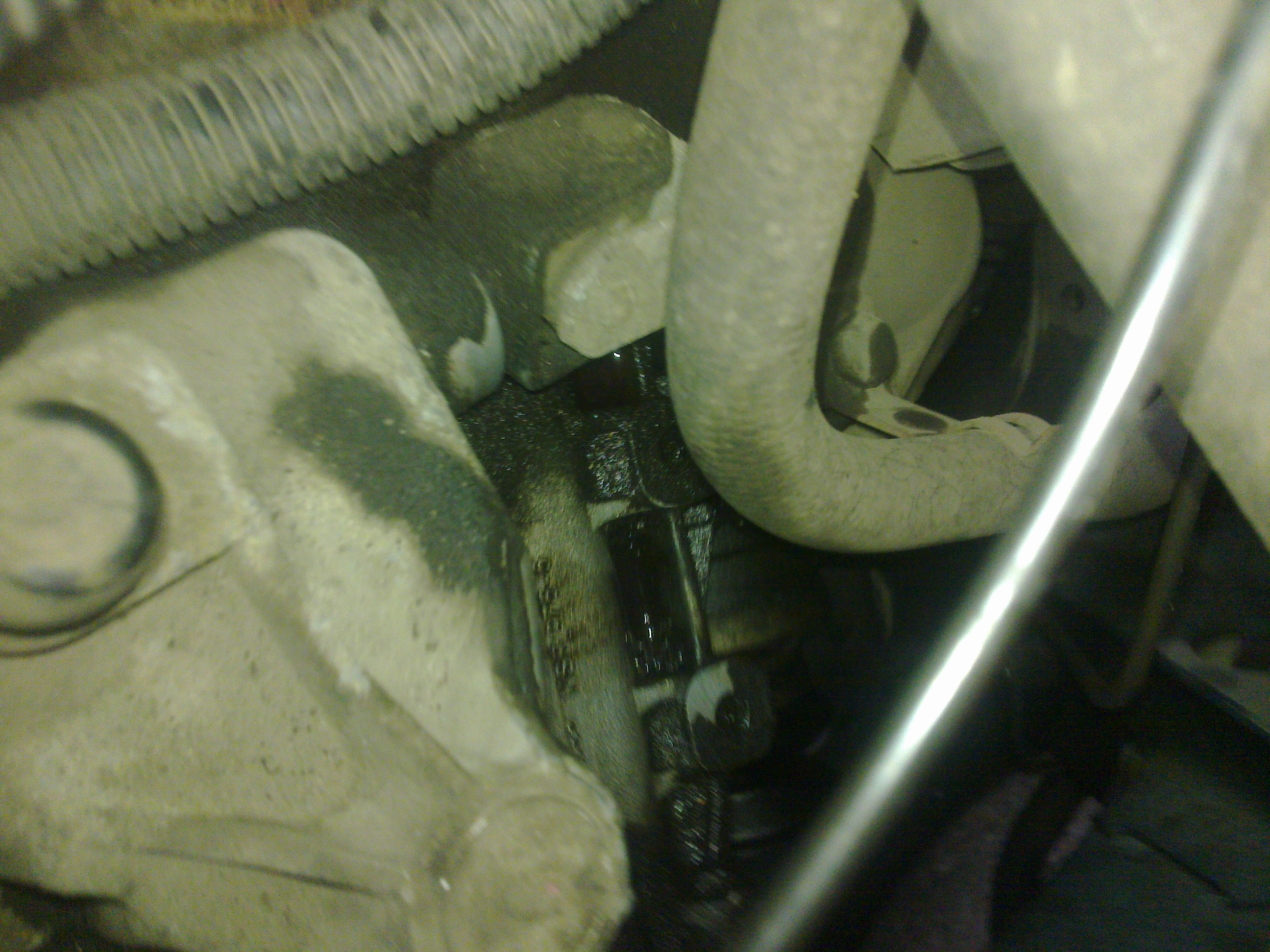

Приехал из командировке открыл капот а на корпусе коробки масло в канавках, протер тряпкой проехался снова лужа.Подтек видно из под кулисы но не знаю точно. Есть ли под кулисой какие либо прокладки и если укогото такое было как лечится. idontno.gif
Фото плохие, но если я ничего не путаю потек сальник штока выбора передач, лечится путем замены этого сальника.

Да,плохо видно.
Там есть отверстие для регулировки кулисы - может ты потерял пластиковую заглушку.
сообщение 7.11.2010, 12:22
Цитата(юрец33 @ 7.11.2010, 0:32) *
Да,плохо видно.
Поддерживаю у меня тож ввыскакивала
Валера вот еще фото. Лучше не получается не залезть. Сколько стоит этот сальник?
сальник та фигню денег стоит, но при его замене надо снимать кулису, а вот потом ее выставить это косяк. Фото мало что дает, попробуй полазь там руками и на ощупь посмотри откуда течет.

Как правило с него не льётся , а потеет . На шток попадает пыль и сальнику приходит труба! Но посмотри сапун может с него , но мало вероятно!

а что за заглушка? у меня таже проблема. но при рассмотрении увидел какую-то пластмаску примрено как дюбель пластиковый дял шурупа.
может это оно?

Человек поставил правильный диагноз (у меня была такая же лажа на больших оборотах выдавило заглушку регулировочного отверстия кулисы ) на сотах масло это только от туда потому что если перелив с сапуна будет очень конкретно брызгать на капот несмотя на гандончик (лечится болячка посадкой заглушки на герметик как у меня ) или нарезанием резьбы бес снятия крышки и постановкой винта (по поводу остатков от силумина не парься перетрётся без проблем )

Да это она.
Протираешь обезжириваешь и на герметик.

Цитата(Сергей АА7143НС @ 22.4.2013, 9:57) *
Да это она.
спасибо.
таки она.
хорошо, что не потерялась. ибо на Перова нету, у узбеков только под заказ.
обезжирили все (балончик карбклинера вылили smile.gif ), фумилентой уплотнили и на герметик поставили.
ушло порядка 0,7 литра масла.
