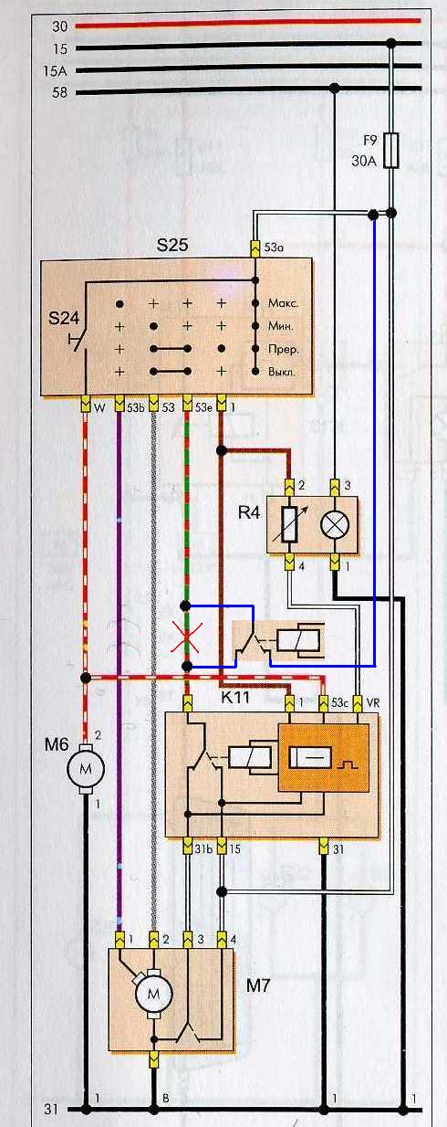

Разрезаем красно-зеленый провод и подключаем реле с перекидными контактами (в народе говорят пятиштырьковое реле) как нарисовано на схеме ниже. Катушкой реле можно управлять любой кнопкой.
А то я как раз за схемой в сеть полез.
