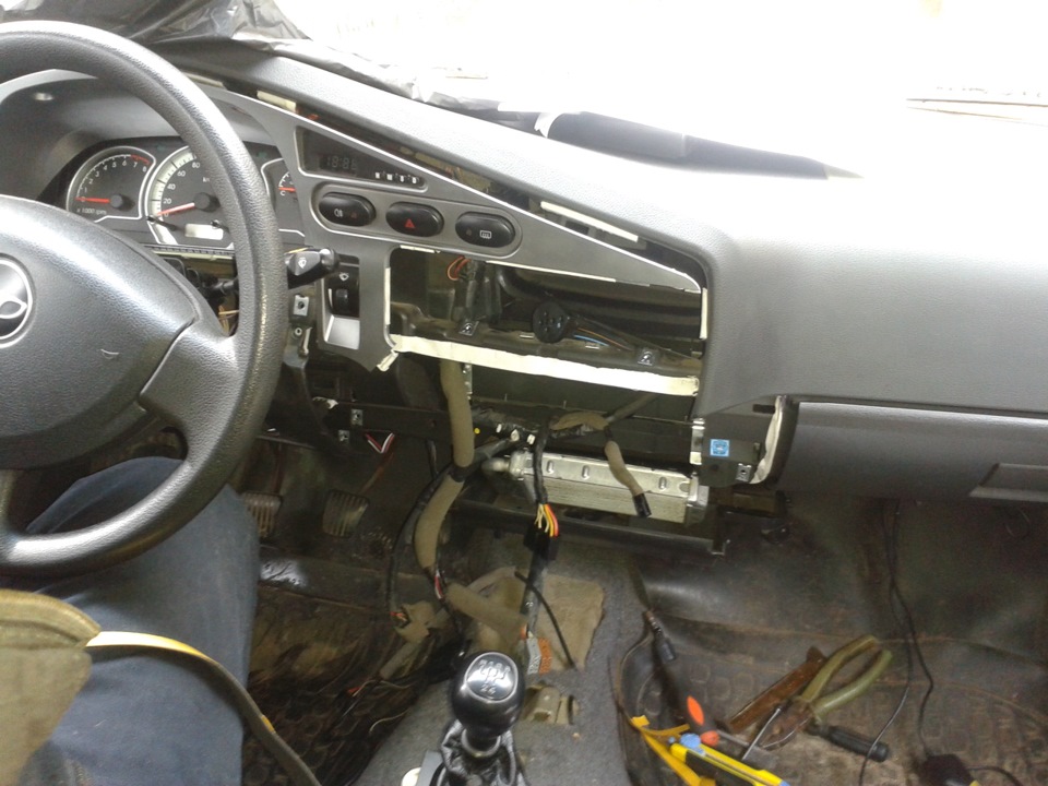

По приходу лета было принято решение серьезно доработать печку на нагрев зимой и отсутствие такового летом.
Единственным твиком для лета было перекрытие подачи ОЖ на радиатор печки. Также я понимал, что такое перекрытие изменит тепловой режим работы ДВС, а вот насколько критичным будет это изменение – проверять не хотелось. В общем в голове нарисовалась картина замыкающего контура перед радиатором печки и 2 крана (клапана) перекрывающие эти потоки поочередно в зависимости от температуры на улице.

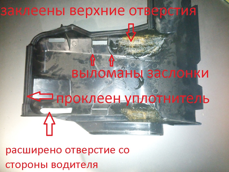

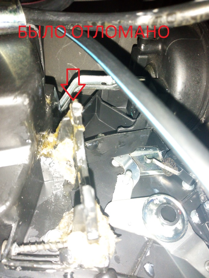

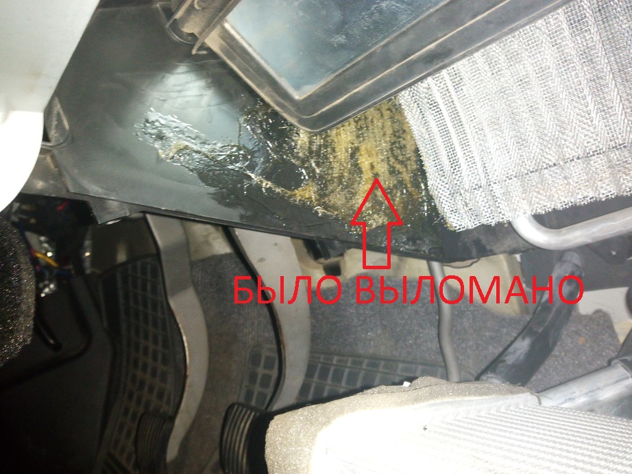

После разборки было выявлено 2 повреждения:
1. Практически выломан кусок пластика с неким бесполезным кронштейном, как раз над педалью газа, в связи с чем там образовалась щель, а зона эта холодного воздула.
2. Был выломан кронштейн вакуума, приводящего в движение заслонку обдува ног.
Поломки были устранены и заклеены. Где это случилось сказать не могу, может у меня, а может и в УЗ ДЕУ, в общем не пойман не вор, но вот наклейка ОТК «Рустамов» на пластике бороды определенно повеселила.

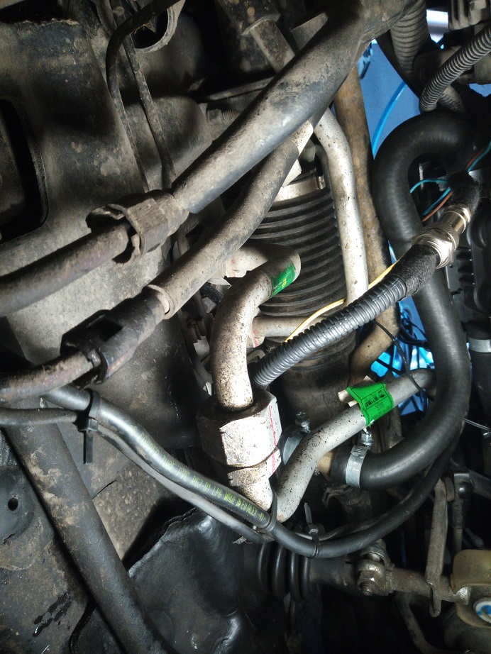

По доработке на нагрев было принято решение подавать ОЖ не в нижнюю часть радиатора, а в верхнюю, так при охлаждении ОЖ в радиаторе отопителя, она будет под действием капиллярного эффекта опускаться вниз, а не создавать дополнительно сопротивление в обратном случае. Решение конструкторов подавать ОЖ в нижнюю часть радиатора – это компромиссное решение, ибо подавая поток в верхнюю часть есть риск возникновения воздушной пробки, поэтому возникла необходимость установки дополнительной помпы, которая заодно и увеличит поток через радиатор и выгонит воздушную пробку.

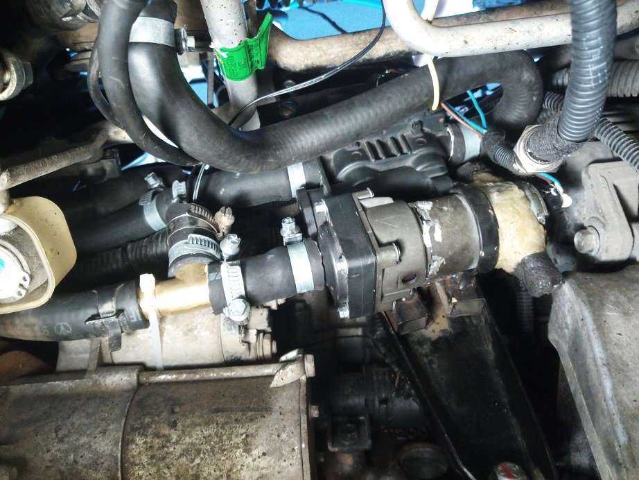

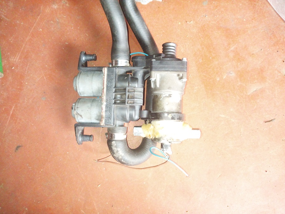

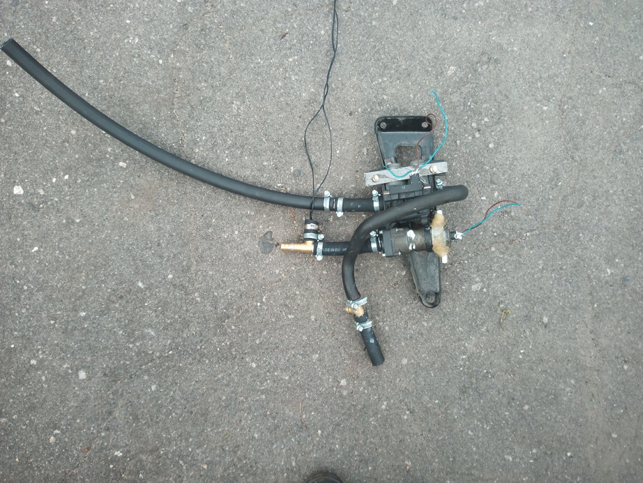

Короче нужно было вкорячить дополнительную помпу и 2 крана. Помпа газелевская у меня была, а кран с 3 выводами от газели я купил. Почитав форумы о них, я понял, что они потекут по любому и максимум это случиться через 2 зимы, а так как я собирался залить дорогой антифриз + ковыряние у нексии под капотом – удовольствие не из приятных, было принято решение установить помпу с клапанами BOSH.
У многих автомобилей с двухзонным климатом есть подобные блоки, мне понравился блок от БМВ. Его конструкция такова, что даже при полном выходе из строя, течь он не будет и подачу полностью на печку не прекратит. О новом блоке речь не шла, ибо третьей почки не было, а вот если вы решите приобрести БУ блок, то готовьтесь, как минимум к замене щеток в помпе. Дело в том, что производитель ставит изначально короткие щетки в двигатель, т.к. диаметр корпуса помпы не позволяет запихнуть туда щетки с хорошим запасом длины. Щеткодержатели в моторе рассчитаны на квадратные щетки, размером 5мм. с небольшим. В продаже я нашел ровно 5м.. и длиной около 20 мм.. Для установки в двигатель нужно было отрезать минимум половину щетки + сама установка вызывала массу вопросов, ибо корпус не был рассчитан на замену щеток.
К сожалению я не зафиксировал процесс ремонта помпы, но описание самой конструкции и несколько вариантов ремонта можно прочитать здесь: http://e38.ru/node/14707.
Я же пошел немного другим путем: было решено не укорачивать щетки, а установить некие трубки над щеточными узлами, в которых могут поместиться выпирающие из корпуса, длинные щетки. Ничего другого, чем удлиненную (соединительную) гайку м8 я не придумал. Были просверлены отверстия над щеточными узлами, после чего корпус был проклеен по кругу стеклотканью и эпоксидкой для создания изоляционного барьера между корпусом насоса и гайкой, после чего, были приклеены гайки на холодную свару и эпоксидку. В шпильке м8, был и прорезаны пазы для закручивания отверткой в гайки и тем самым создания сжатия в пружине щетки и прижатия ее к якорю. Контакт от вывода щеточного узла осуществлен монтажным проводом небольшого сечения, который припаян с двух сторон.
Обязательно замочите саморезы со шляпкой под звездочку в пластиковой части помпы, они закисают, а высверливать металл из пластика – сами понимаете…

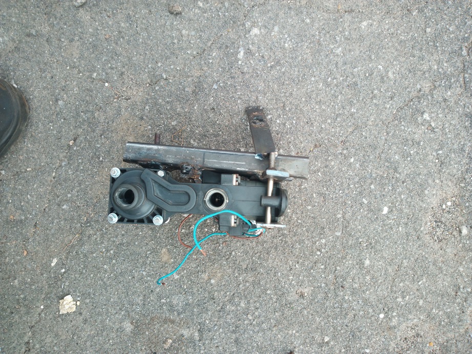

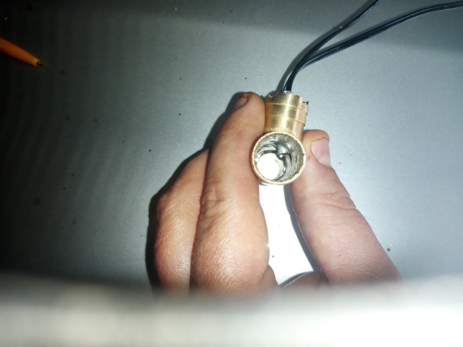

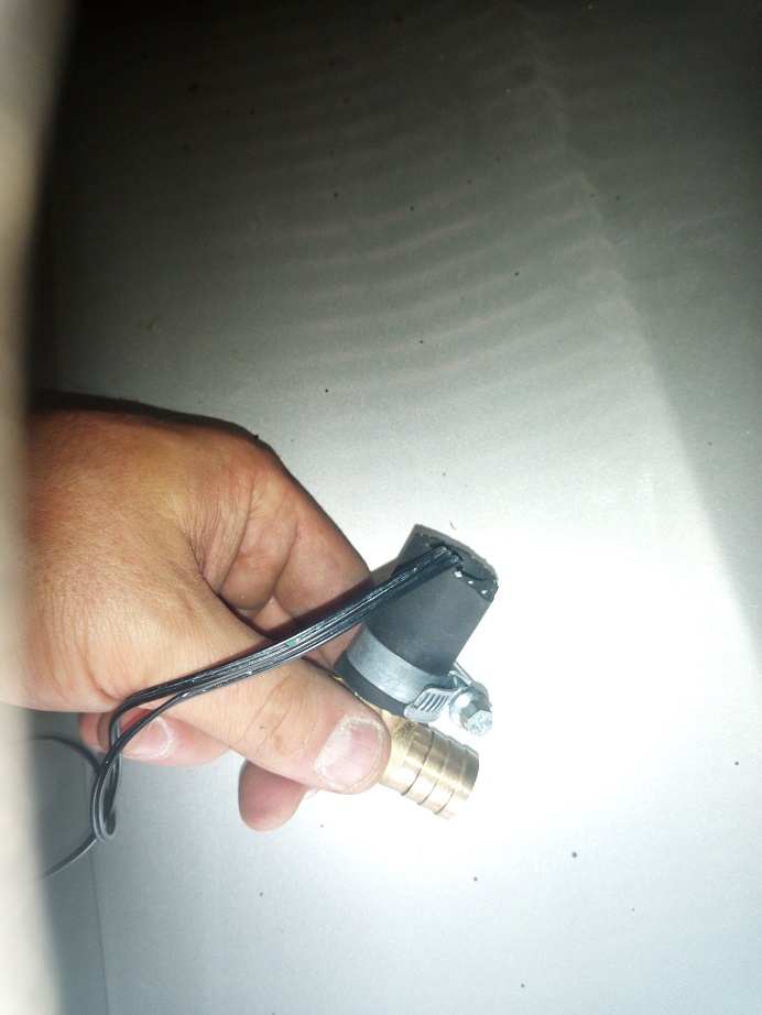

К клапанам не лез, ибо они работали, и я решил не мешать им. Так как у блока БОШ выводы диаметром 20мм., вам понадобится несколько переходников 16/19 + тройник 16 + немного специальных (отопительных) шлангов на 16 и на 19 и штук 14 хомутов.
Под капотом у 16 клапанной ксю с установлегой ГБО совсем нет места, посему было решено устанавливать данный блок на кронштейн-опору, между блоком и впускным коллектором. Для этих целей была сварена приблуда по размерам кронштейна. Шланги нужно примерять по месту, потому что места мало и лишних 2 сантиметра могут быть критичными. Штуцер радиатора печки, который ближе к водительскому колесу, потребует от вас максимум смекалки и гибкости))))
Я не сторонник мастырить миллион дополнительных кнопок и датчиков, а на управление блока нужно было как минимум 2 переключателя. Т.к. корпус печки был разобран, и можно было сверлить и вкручивать болты, было решено установить 2 относительно мощных (3А), рычажных 3 контактных кнопки, управление которыми осуществляется движениями рычагов механизма воздушной заслонки отопителя. Таким образом я смог избежать установки дополнительных кнопок и добиться полуавтоматической работы блока, посредством управления штатным регулятором тепла. Управление блоком осуществляется подачей минуса, который в свою очередь переключается установленными кнопками, плюс подается при включении зажигания.

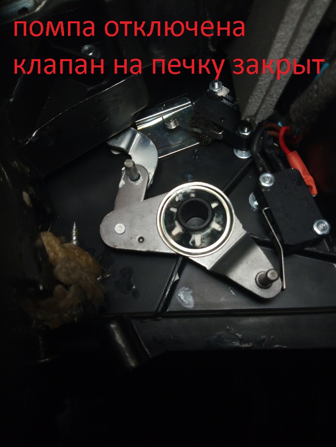

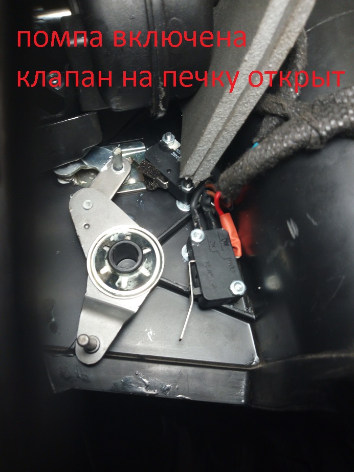

Алгоритм управления блоком насоса с клапанами получился следующим:
1) В крайнем холодном положении подача ОЖ на радиатор печки перекрыта. ОЖ циркулирует по малому контуру, перед радиатором. Насос отключен.
2) В положении немного дальше крайнего холодного и немного не доходя до крайнего горячего идет циркуляция ОЖ через радиатор печки, замыкающий контур перекрыт. Насос отключен.
3) В крайнем горячем положении идет циркуляция ОЖ через радиатор печки, замыкающий контур перекрыт. Насос включен.

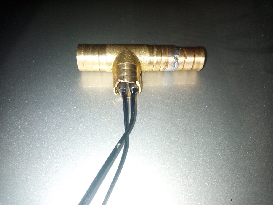

Так как ELM 327 к моему ЭБУ подключить невозможно, БК подключать не хочется ввиду отсутствия под него места, а температуру ОЖ наблюдать хочется, один из переходников 16/19 был выполнен из тройника на 19, к которому был припаян штуцер на 16. В перпендикулярный отвод были вставлены 2 термодатчика, залеплены пластилином, и залиты эпоксидкой. После высыхания эпоксидной смолы, пластилин был вымыт, одета небольшая резиновая трубка, закреплена хомутом и залита под самый верх эпоксидкой. После высыхания этого второго слоя, шланг был затянут хомутом. Таким образом протечка в районе термодатчиков исключена. 2 термодатчика на всякий случай + есть идея продублировать систему включения вентилятора кондиционера независимо от ЭБУ, но это как ни будь в следующий раз…

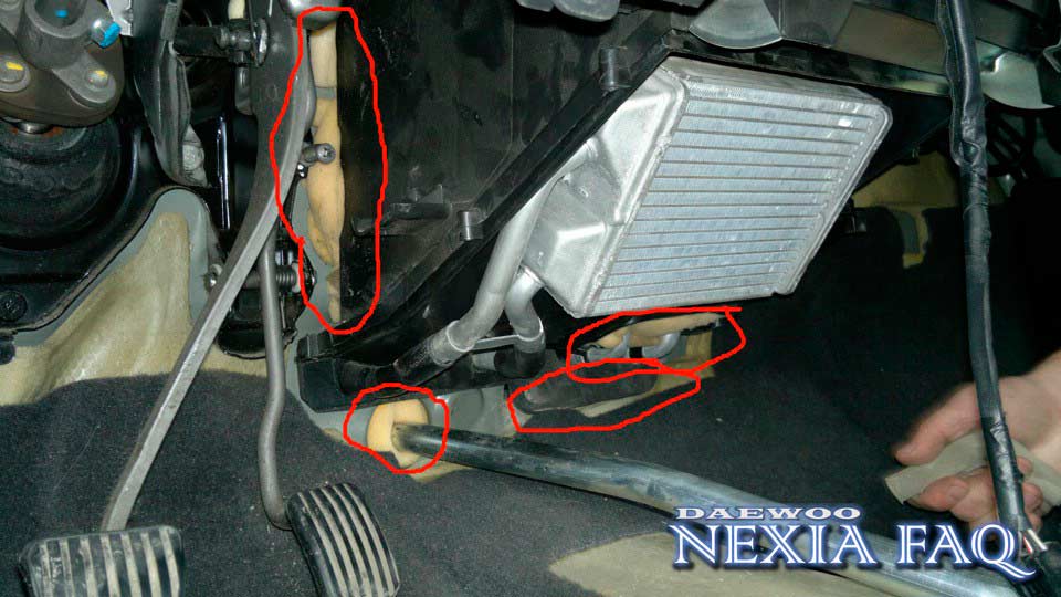

В очень многих доработках из интернета проклеивается уплотнитель в место, куда упирается воздушная заслонка, в крайнем горячем положении. На самом деле, там есть щель. Уплотнитель я посадил на 3М двухсторонний скотч, ибо в этом месте идет циркуляция холодного воздуха, также уплотнитель клеится к «потолку» и на него регулярно приходится механическое воздействие от заслонки. Короче, если уплотнитель проклеить на собственный клейкий слой – он обязательно отвалиться.
Тем, кого достал шум(стук) из центральных воздуховодов, можно проклеить воздушную заслонку, которая находиться как раз над заслонкой, регулирующей подачу воздуха в ноги. Я проклеил ее по бокам битопластом, а в основание (бортик между корпусом печки и заслонкой со стороны воздуховодов) засунул все тот же оконный уплотнитель. Думаю, вопрос этого шума можно решить и не разбирая печку. Нужно снять центральные воздуховоды и засунуть туда руку, пройдя немного вниз, вы упретесь пальцами как раз в эту заслонку. Проведя пальцами к себе по заслонке вы упретесь в корпус, который немного выступает над заслонкой. Вот в этот зазор между корпусом и заслонкой нужно запихнуть уплотнитель. По поводу клея можно не беспокоиться, ибо уплотнитель лежит прижатым на заслонке и никуда оттуда не денется.

4. Проклеена щель воздушной заслонки «холод/тепло»
5. Доработан корпус воздуховода в ноги.
6. Устранена щель в районе входа/выхода трубок фреона в корпус печки.

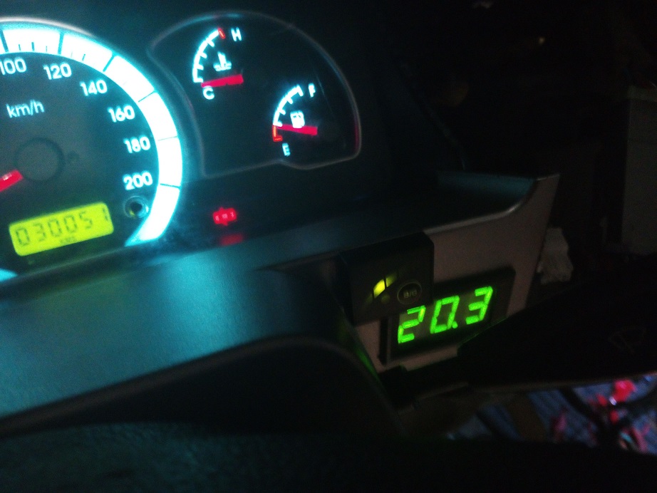

Также проверил доработку для лета – работает просто великолепно! В салоне стало существенно комфортнее, а при обдуве из воздуховодов – ваще харашо)))) Один минус: при стоянке и отключении зажигания клапана открываются, естественно нагретая ОЖ попадает в радиатор и при заводке машины это сразу чувствуется (положение заслонки неизменно крайнее холодное).
Прогрев салона от +10 до +18 на холостом ходу проведен за 9 минут. В морозы еще не проверял. Как ударят морозы – проверю и отпишусь, но мысль о том, что ДАД перекочевал на впускной коллектор уже немного согреваетwink.gif))

По поводу помпы и что она дает лично мне:
У меня аллергия на холод (и такое бывает), и мне нужно тепло практически сразу после запуска двигателя. Это главная причина. Это актуально для города и для коротких поездок. Разница ощущается уже менее чем через минуту на холостом.
Вторая причина - возможность выгонять воздушную пробку при изменении подключения радиатора печки.
Третья причина установки - это отбор тепла с неработающего мотора, ибо хоть не таксую, но в машине иногда ожидаю.
Я отключаю помпу максимум через 5 км. после начала движения (температура +4). По трассе при этой температуре ручка тепло/холод стоит на границе красного и белого, карлсон отключен.
Если вас не устраивает температура на прогретом (через 10-20км.) двигателе, то помпа вам не поможет поднять температуру, ибо при оборотах от 2500 циркуляция через печку вполне себе достаточная, если она не забита. И если вы хотите всего лишь поднять эту температуру, то помпа не нужна.
Что бы я сделал в этом случае:
1. Вымыл бы систему начисто, с применением спецсредств (лично я использовал Хай Гир)
2. Заменил бы радиатор отопителя, если нет 101% уверенности в его полной работоспособности. Мой радиатор прошел 30т., я его держал в руках и дул в него (сопротивления небыло). Антифриз был абсолютно чистым несмотря на 9 летний возраст - поэтому я не менял радиатор.
3. Залил бы G12/G12+ антифриз
4. Проклеил уплотнитель на заслонку холод /тепло

При езде по трассе при -18-20, без помпы ехать уже не комфортно.
А вот в городе, учитывая мой 16клоповый двигатель, который просто создан для того что бы тошнить и который едет с 500 оборотов, поток ОЖ через печку не достаточен. Начиная от – 10, согреться без помпы практически не удается. Включение помпы на прогретом моторе чувствуется моментально и по ощущениям температура из воздуховодов поднимается градусов на 15. По трассе разница чуть меньше, ибо при оборотах от 2500, поток через печку более интенсивный
Резюмируя скажу:
Данная доработка показала себя только с позитивной стороны.
Прогрев салона на холостых, до +25 при – 10 на улице, без насоса практически не возможен.
Возможность прогреть салон до +25 при температуре на улице -20 при движении.
Отбор тепла с неработающего двигателя – очень приятная плюшка для любого водителя.
СУЩЕСТВЕННОЕ снижение температуры салона летом при перекрытии ОЖ на радиатор печки.
Это главные преимущества данной доработки и она того стоит.
