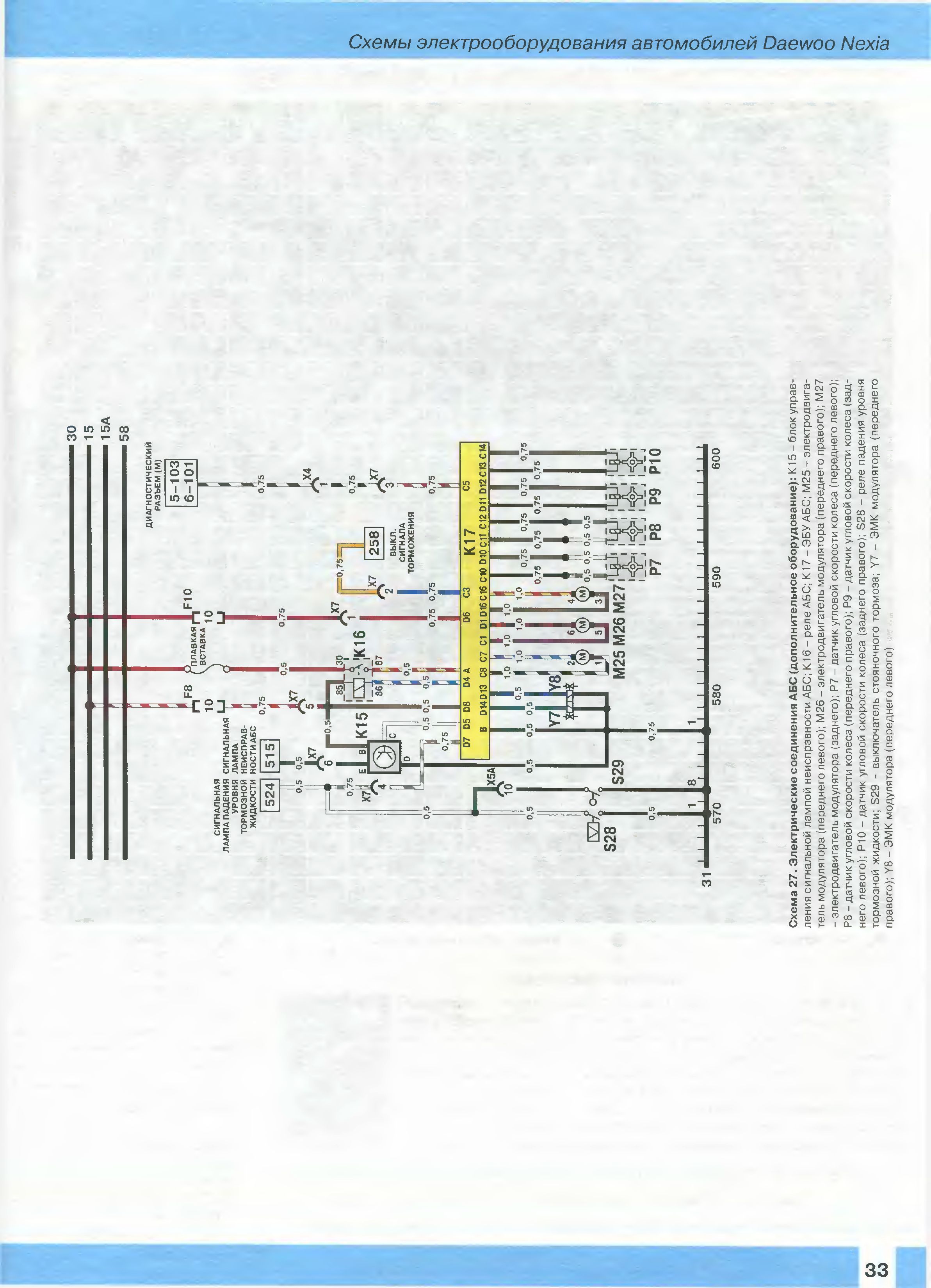

Если хотите ставить именно с датчиком АБС, то нужно чтобы в балке было соответствующее отверстие под него (бывает что не бывает или раза в 2 меньше). Это фото до начала работ (стоят родные барабанные тормоза)
а это фото с новой ступицей с датчиком АБС
