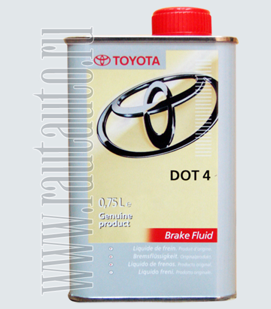

Я лично каждый год меняю, независимо даже сколько проехал. Если не менять свойства меняются и может быть все что хочешь, и трубки и манжеты порозъедать, даже примерзнуть и т.д. - лучше не шутить с этим.
Заливаю только такую.
