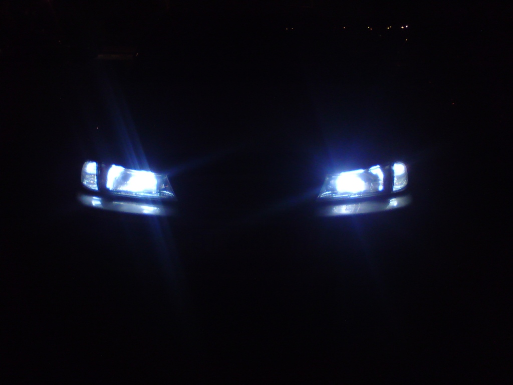

И это истинная правда, а вот в габариты можна и светодиоды, для экономии заряда аккумулятора во времья ночной стоянки.

...а вот в габариты можна и светодиоды, для экономии заряда аккумулятора во времья ночной стоянки.
Габариты в моем авто:

У меня в передних фарах стоят светодиоды (с 1 кристалом) - нормально светят.

Уже, наверное, все киевские таксисты с такими ездят, а суперяркие (как у Димы) светят не нормально, а хорошо, я могу на габаритах в гараж заехать, и машина лучше обозначена на дороге

Нет, сзади они светят тупо назад. Если немного вправо-влево то их уже и не видно sad.gif

..., а суперяркие (как у Димы) светят не нормально, а хорошо, я могу на габаритах в гараж заехать, и машина лучше обозначена на дороге
Да, лупят они ого-го!!! Их и днем видно почти как ДХО.

Дим, а что там в поворотники впирдохано, я что-то пропустил?
Я о задних говорю и не прямо смотреть, а сбоку.
Из поворотников убрал оранжевый колпачек, сделал отверстие и установил патрон для габаритов. Там стоят светодиодные кукурузины, подключенные на основные габариты.
Да, сзади светят прямо, а не рассеиваются. Есть раскладывающиеся внутри фонаря сборки светодиодов, но и они не обеспечивают нужного рассеивания.
