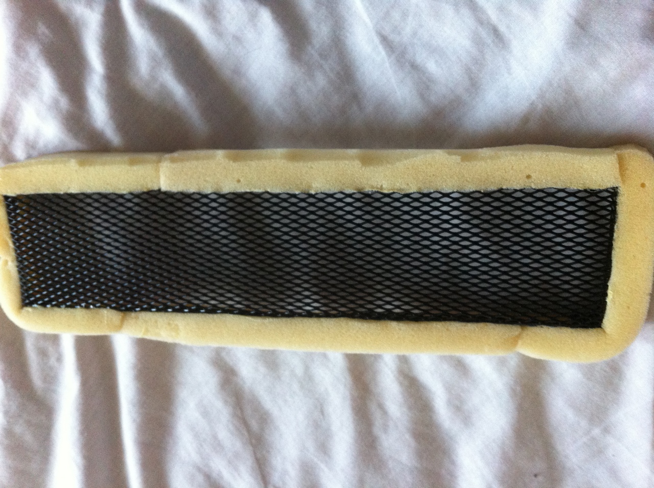

Где-то недели две тому назад смастерил и поставил прямоугольный фильтр в воздухозабор.
Мелко-ячеистая сетка, обрезки поролона и клей "Момент". Снял размеры, вырезал сетку, согнул, проклеил поролоном и установил.
Пыли как-таковой сейчас мало, а вот от листьев и мусора - самое оно! Вчера устанавливал трапецию дворников, заглянул на фильтр, а там уже два листочка сверху лежат..
Вариантов, из чего изготовить, великое множество, а главное - это нужная вещь!
сообщение 21.10.2013, 7:58
Сообщение #239
У меня тоже именно так сделано.
Перед зимой открою посмотрю, что там делается, фото сделаю.
Мне кажется к нему не помешал-бы самый тонкий паралон или синтепон поверху для защиты от мелкой пыли, ИМХО
