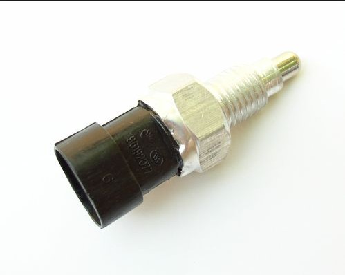

Нужен совет. Купил в китае парктроник. Установил. Плюс подсоединил на белый провод левой лампочки заднего хода. Ноль на корпус. Если стоят ламочки - парктроник не включается и лампочки не горят. Если выкрутить лампочки - парктроник работает. Отсоединил парктроник - лампочки не включаются. Если возьму бубен, кто скажет с какого боку танцевать начинать?
Жабку на задний ход меняй.
Я выкручивал эту штуку (жабку, 96192077)
развальцовывал, чистил пятачок и обратно собирал.
Все работает.

На выходных попробую. Уже тоже на неё думал. Вечером делал замеры: включено зажигание и задняя передача, выключеный (отсоединён) парктроник, нет ламп - на разъёме лампы напряжение 12В. Втыкаю лампу - напряжение падает почти до нуля - 0,1В. Включеный парктроник даёт сигнал, нет ламп - на разъёме лампы напряжение - 6В, втыкаю лампу - вырубается парктроник.

Хозяин-барин, когда я в гараже нашел эту причину, то мне понабилось 10 мин. исправить неконтакт, а чтобы купить нужно намного больше времени.

Огромное спасибо за совет. Всё заработало. Сэкономил соточку гривен.
