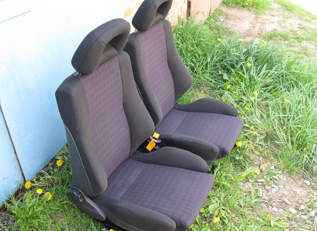

Pheonix, Эти сидения - Рекаро , но в том состоянии , в котором онина фото , ....... надо быть полным пофигистом , что-бы ездить на них ! Или ремонт или ...., тебе решать ! СЕРЕЖА , Интел, в то время фирма Рекаро являлась чуть ли не единственным поставщиком на ОПЕЛЬ ! Что в твоем понятии " под Рекаро " , они на фольк и на мерс и на ВМW поставщики и сейчас ! У меня с ВМW стоят с подогревом и регулировками , Опелю и не снилось !Не надо авторитетно заявлять в том , о чем понятия не имеешь !
я не утверждаю, а говорю как мне рассказывали.
рекаро это как у Юрий20
а без подушек под ногами это уже под рекаро.
кто их делал не знаю, возможно у меня информация неправильная, но я ж высказал без утверждения, если не так то пусть я буду не прав.

Сергей! Вот тут ты немного не прав... wink.gif У меня стоит кожаный салон, но "без подушек под ногами", но снизу сидений есть наклейки с надписями "Recaro" и каким-то номером. И кто скажет, что это не Рекаро!?
Получается, что (к примеру) если диски Kosei на 5 спиц, то это Kosei, а если на 7 спиц - это уже не Kosei!? idontno.gif

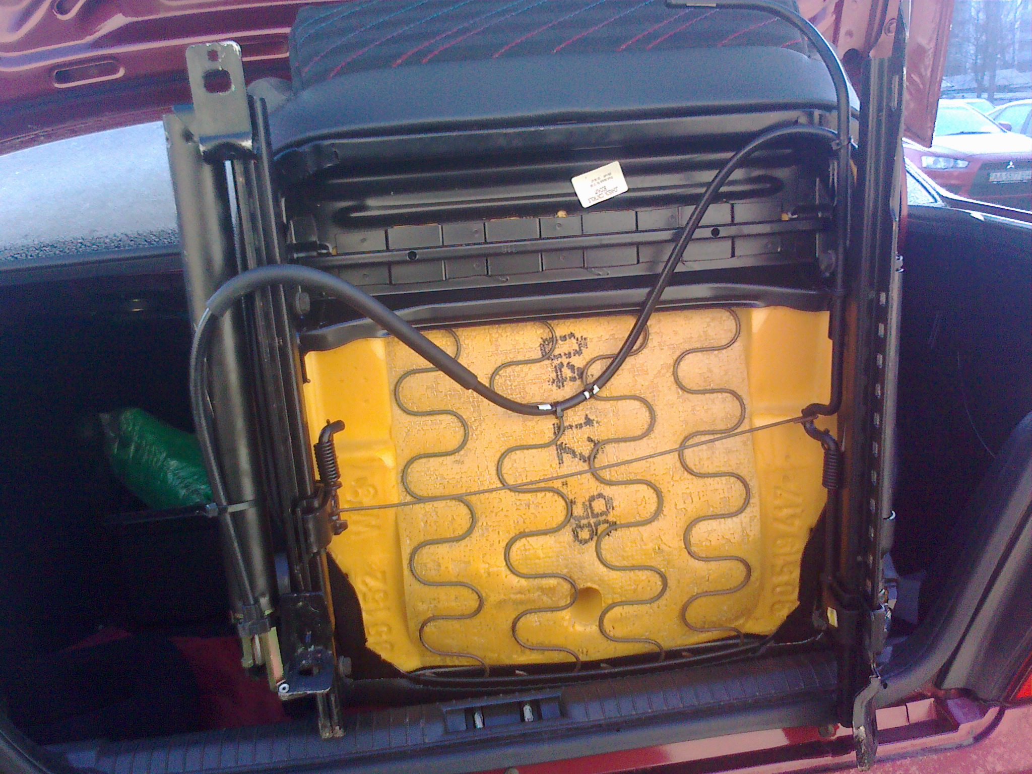

сиденья вот такиеНажмите для просмотра прикрепленного файларекаро скакого опеля незнаю.салазка правая такая как и в нексии а левой переднее крепление ровное а в нексии под углом.
ну вариантов 2:
1- переварить крепление
2- с помощью молотка и зубила выгнуть.
Смысла не вижу перекидывать подушки.

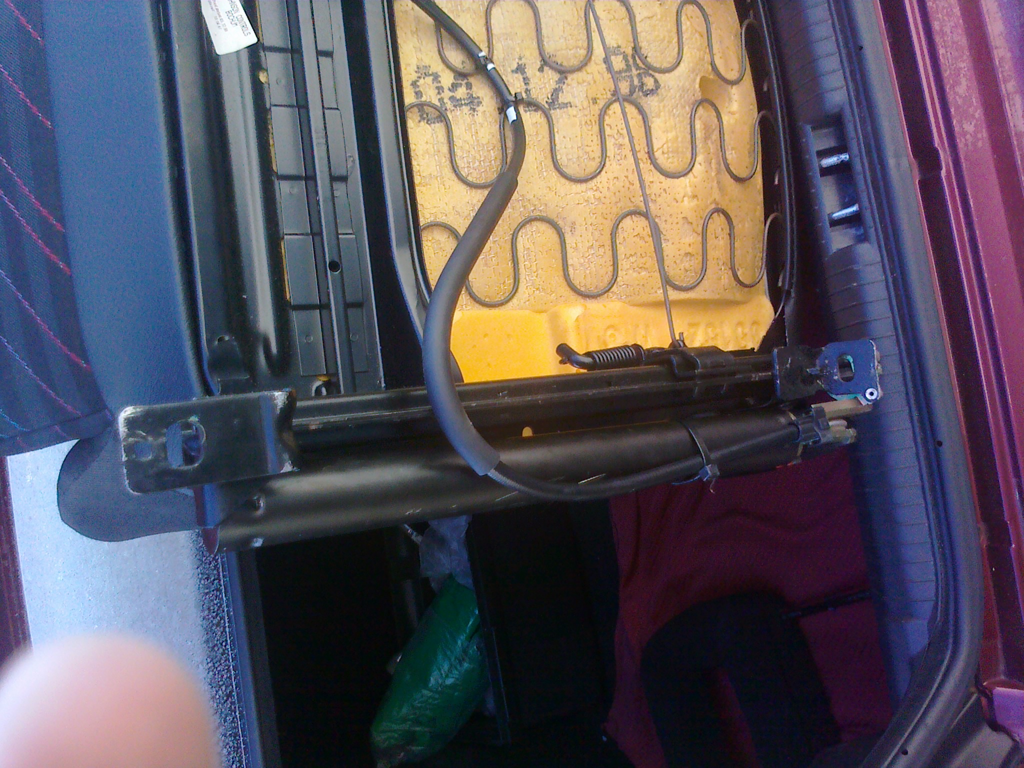

игорь2, Поверни и снизу сфотай ! Пассажирская салазка у нас уже водительской на 50 мм , приготовь 2 болтика на М-8 длиной 60 мм и 4 гаечки + гровера ! Из инструментов только трещетка с удлинителем и головка на 13 !

игорь2, Значится так , пиропатроны снимай , вместо них ставишь ответку свою под ремень . Посадочные места такие же как и у нас , на пассажирском снимаешь салазки ( ключ на 13 ) , укорачиваешь тягу( отвечает за движение вперед и назад) , и справой стороны в те же места , которые крепят сидение к салазке вкручиваешь болт длинной 60 мм и через проставку( металлическую трубку ) прикручиваешь салазку и сидение . Т е визуально - правая салазка сдвинулась к центру сидения ! И еще один момент , на задних левом( водительском) и правом(пассажирском) есть шипы , ех надо срезать , т к у нас этого нет ! Все !
игорь2
lion спасибо за помощь.сидушки поставил,только подогнул переднее крепление со стороны дверей (больше потратили времени на переустановку замков под ремни).фото выложу на недельке

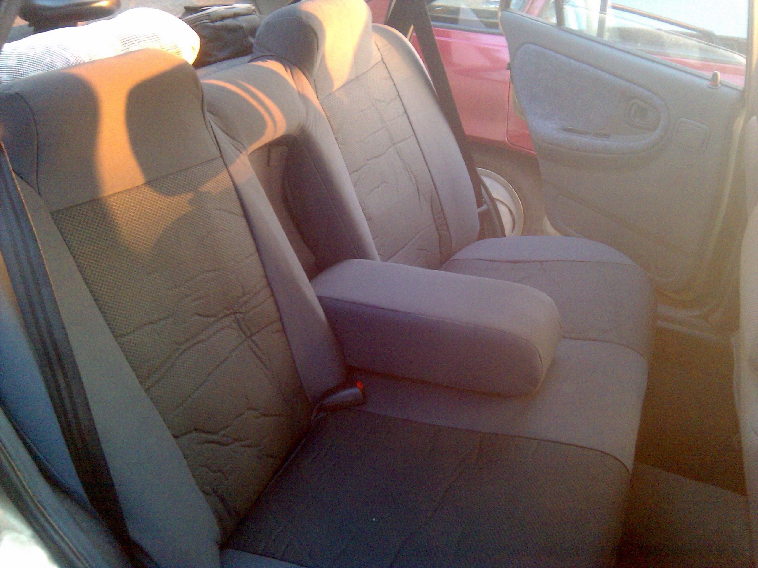

Прикупил себе спинку с подлокотником(спасибо ROMIK)
Верх немного выгоревший но не страшно(чехлы или перешью)
Что порадовало так это цена за перевозку
львов - кировоград где то 700 км получилось - 29грн.
Перевозчик Міст Експрес(спасибо опять же ROMIK посоветовал)
Если кто то что то большое будет перевозить имейте в виду
поздравляю с покупкой.
Чехлы найти проблема под такую спинку- для своей сидушки шили сами. Те что продаются- в них не предусмотрен вырез для подлокотника.
Долгими зимними вечерами были сшиты за 2 вечера, спасибо любимой жене. Материал обошелся в 250 грн.

acmf
Не откладывая в долгий ящик прикрутил спинку с подлокотником, купленную у Serega2308 (елки-палки, какой по счету я ее владелец? ag.gif )
Считаю, повезло найти чехлы для Нексии с подлокотником. Они немного пожеванные, но со временем должны прийти в нормальный вид, думаю.
Результат:
