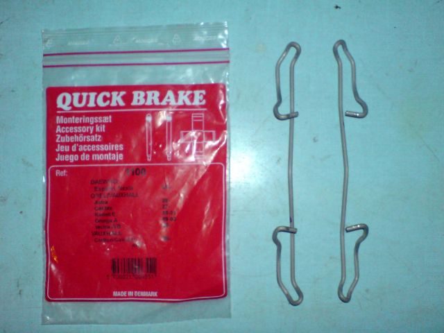

junker
я поставил - пружинки усики, стоят 65 грн и проблема исчезла, просверлил 2 дырочки в супортах неглыбоких на 3мм, и смазал направляющие у меня были закисшие, стоят ланусовские супорта, уже пол года как тишина и тормозят хорошо не жалуюсь, до этого сильные стуки в подвеске которые убирались нажатием на тормоз, после этого тишина аж немог нарадоватся, советую!
пружины покупал вот такие они почемуто были от форда фиесты кажется, походу есть на многих авто где использывались тормоза ATE, подходят идеально! 100 пудовый вариант вылечить стук!
Mask
Цитата(junker @ 17.11.2012, 12:41) *
я поставил - пружинки усики, стоят 65 грн и проблема исчезла подходят идеально! 100 пудовый вариант вылечить стук!
КАТАЛОЖНЫЙ НАМБЕР У НИХ ЕСТЬ?
Jurek
таких як на фото Quick brake /Easy Brake номер 1100
Є ще TRW PFK 241 і Delphi LX0108
Я купляв собі TRW PFK 241
На упаковці написано Daewoo Espero/Aranos
junker
они 1100 и 1208 и много номеров потому как на разных машинах стоят, я фотку на телепон скинул и на авторынке всем показывал, пока не нашол....
