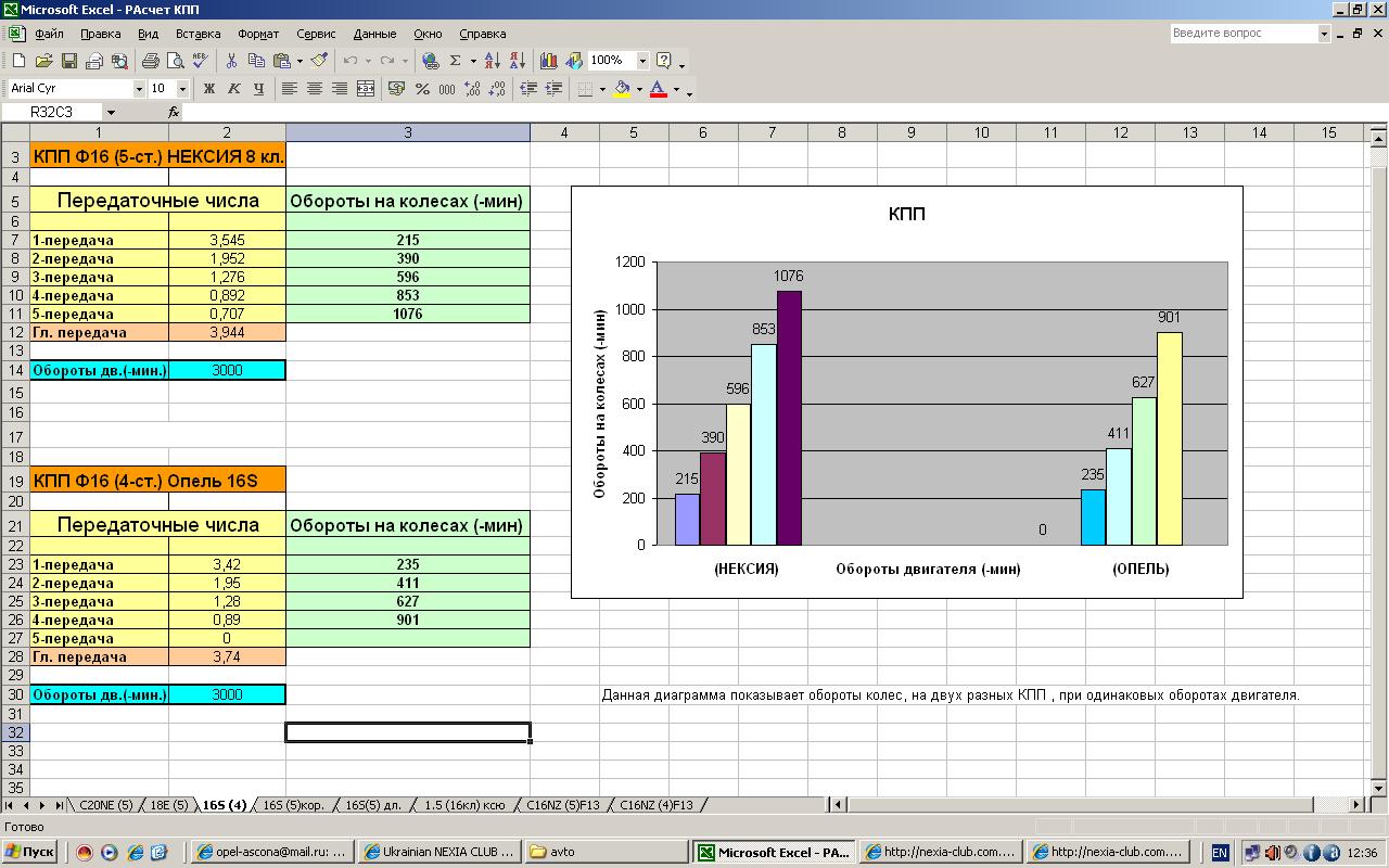

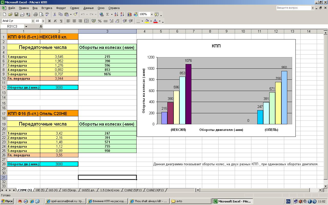

Не , Дрим, ты не прав , вот посмотри на обороты полуосей , при оборотах двигла 3000. Слева коробка ксю , справа Ф20 (опель).
Там видно , что на 5 передаче , коробка ксю , более скоростная....

Ну почему же это я невнимательный... Давай разберемся в определениях. Тяговая - меньше обороты - больше отбор мощности на валах полуосей. Скоростная - больше обороты , соотв. меньше мощность на полуосях. Для достижения мощностного еффекта , на более скоростной коробке должен стоять более мощный двигатель... Причем тут гл. пара ????????? Даже если мы сравним коробку 16 кл. ксю , она все равно более скоростная чем Ф20 на моторе С20ХЕ. Вот смотри . по оборотам внимательно... и сравни с предыдущим скриншотом...Нажмите для просмотра прикрепленного файла
И ни в чем я себе не противоречу.... Т.е. поставь на С20ХЕ коробку с 8 кл. ксю. и машинка на 5 й побежит БЫСТРЕЕ, а мощи там хватает , это не вопрос......

Вот тебе пример сравнения 8кл. ксю Ф-16 и Ф16 4.ст.Нажмите для просмотра прикрепленного файла
Вот и получается , что если у меня Ф16 4 ст. то поскольку я езжу в основном по городу , и пользуюсь низшими передачами , то мне естессно будет казаться что машинка на 4-ст едет резвее. так оно и будет (расход - вниз!!!!!). Однако по трассе мне будет не хватать 5-ой передачи. ТАк оно и было на асконе , зотя там стояла Ф13, но это не важно... ПРинципиально я надеюсь моя мысль понятна!!!!!!

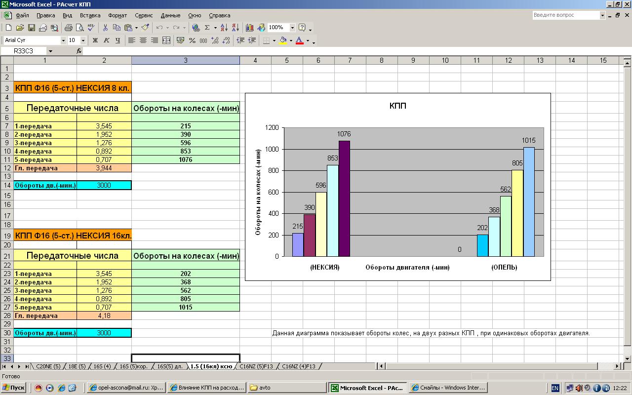

раньше я на 2-ой до 100 км.ч при ГП 3.74 мог разогнать, а сейчас на 4.18 до 80-85 км.ч при ОДИНАКОВЫХ ОБОРОТАХ.
с ГП 4.18 я потеря максималку при равных оборотах, но приобрел мощности/момента/тяги

Раньше я при 5 тыс. на 5-ой тулил 200 км.ч, а сейчас 180 км.ч, но сейчас до 180 я разгоняюсь быстрее, так как двигателю легче крутить эту КПП
Смотри график, зеленая - это которая сейчас стоит 4,18, а синяя прерывистая - это стояла 3,74
Теоретически я как-бы потерял максималки при равных оборотах
