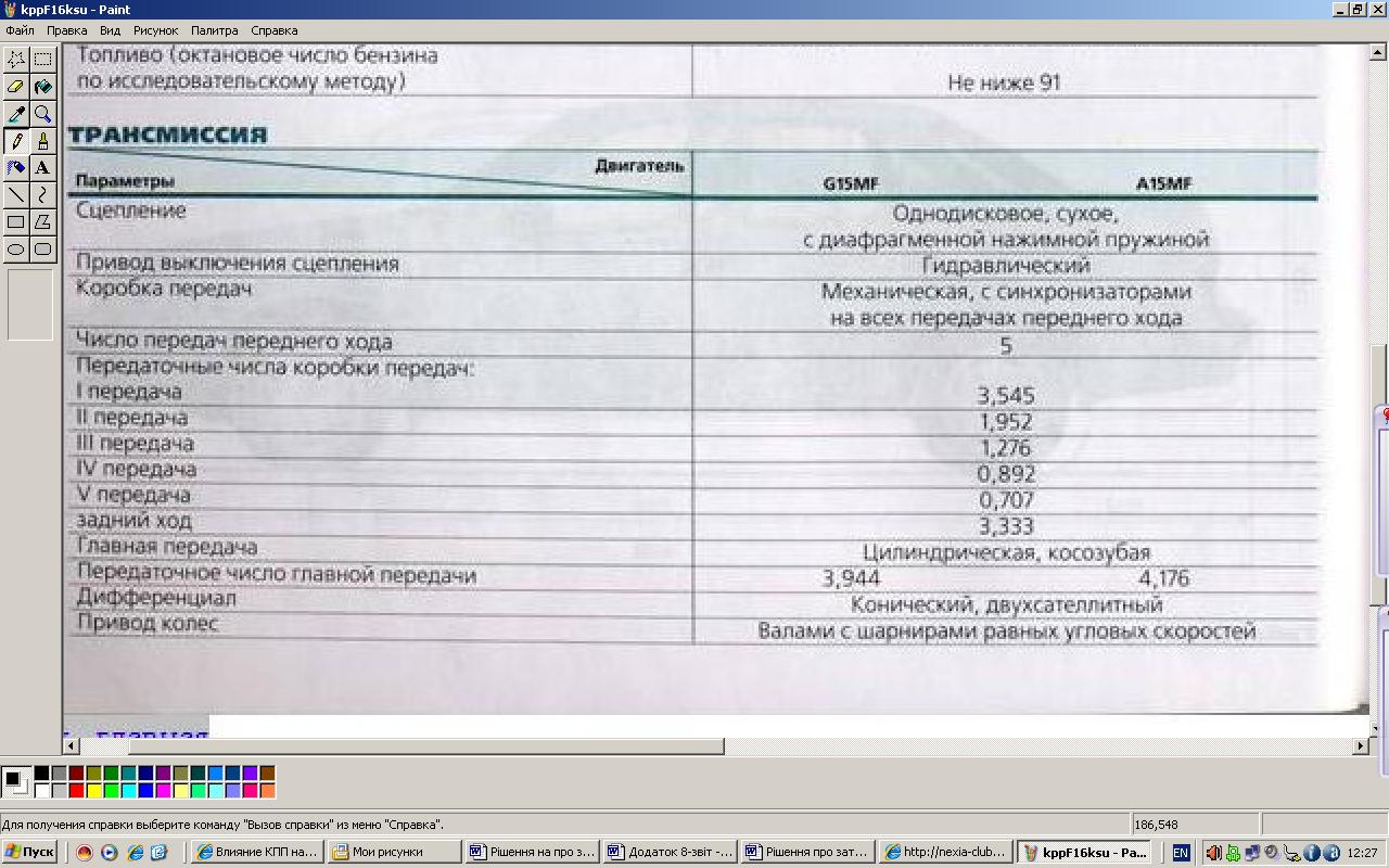

У кого-то есть данные по нексиевским КПП?

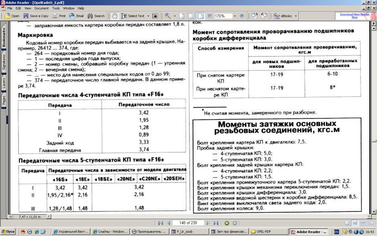

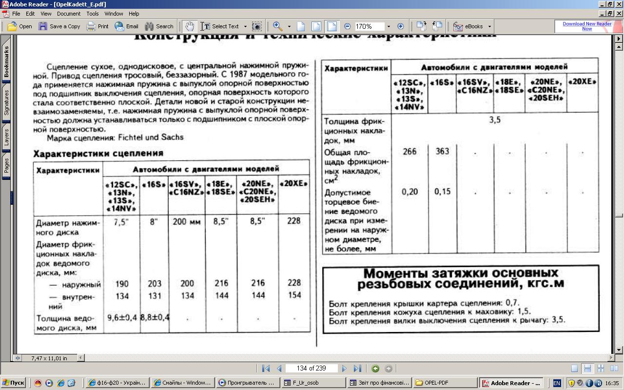

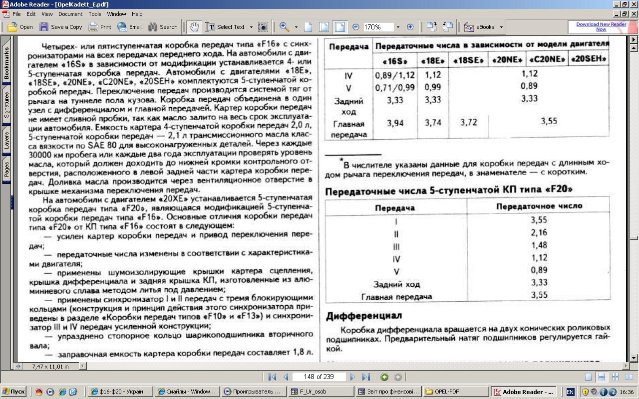

Теперь насчет опелевсих КПП Ф16. Их было не два типа , а гораздо больше , читаем внимательно и запоминаем!!!!!!
Нажмите для просмотра прикрепленного файлаНажмите для просмотра прикрепленного файлаНажмите для просмотра прикрепленного файлапередаточные числа КППФ16 на ксю!!!!!
Нажмите для просмотра прикрепленного файла Ребята - надо массовов учить мат часть!!!!!
Цитата(niki @ 26.2.2008, 12:19)
На ксю стоит ТОЧНО Ф 16 - об этом написано во всех мануалах!!!!!!!!! НО с некоторых пор на ксю начали все таки ставить другие коробки , без лючка для сцепления , что стояло раньше и в чем разница я не знаю... то было бы интересно узнать.
Коля мне надо документальное подтверждение, сделай фото КПП там на всех фотках выбито какая это кпп

ты хоть понял, что ты выложил за таблицы на КПП и сцепления?
И кто сказал что ф16 всего две???

Я не запутался , я специально выложил еще и про сцепления , что бы народ увидел разницу и в этом еще , кроме самих коробок - отличаются еще и корзины и диски сцепления!!!!!

А если мы проанализируем передаточные числа Ф20, то она еще более тяговая , чем на ксю с 16 кл. хоть и гл. пара в Ф20 - 3.55
у ф20 не тяговая, а скоростная, если ее поставишь на нексию 8кл, машина не поедет
мотор просто не потянет.
