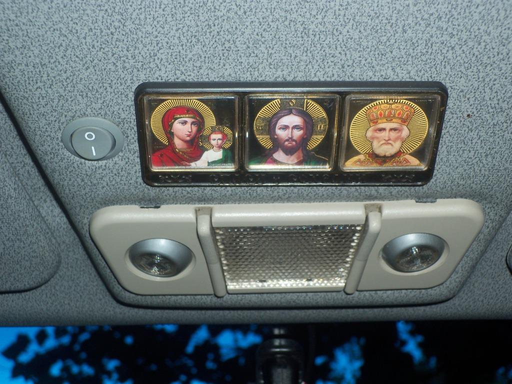

Сегодня наконец то поставил козырьки и плафон со штурманками
Хочу еще поставить кнопку чтоб принудительно отключать полностью
плафон при открытых дверях.
С + от ключа зажигания не заморачивался так как нет задержки
кинул просто перемычку от постоянного + плафона и все.

Я гдето писал, что ставил себе такой же. Подключил по-хитрому... На накладку под приборкой (сразу за рычагом омывателя) врезал клавишу на 3 положения. До проводов, идущих на плафон, добрался за колодкой в ногах водителя (слева под щитком). Там же внизу поставил диммер. Вывел на верх три провода на выключатель. Теперь имеем : положение 1- работает центральный от дверей, среднее - отключен, 2- включен принудительно. Да и еще забыл добавить, т.к. клемм на плафоне было излишне много, скальпелем и паяльником поменял распайку. В итоге: штурманки сами по себе. Центральный сам по себе. А отсутствие кнопки для принудительного включения центрального, товарищ пояснил так: мол у опелей он включается с торпеды.
И вопрос, где и за скока брал козырьки?
Serega2308
Я не чего не менял кинул перемычку с постояного + и тоже все отдельно светит
На разборке Опеля от 100 до 200 грн.(пара) смотря какое состояние,
обычно 150 в отличном состоянии.
Подходят с Вектры А и Б на счет Омег не знаю.

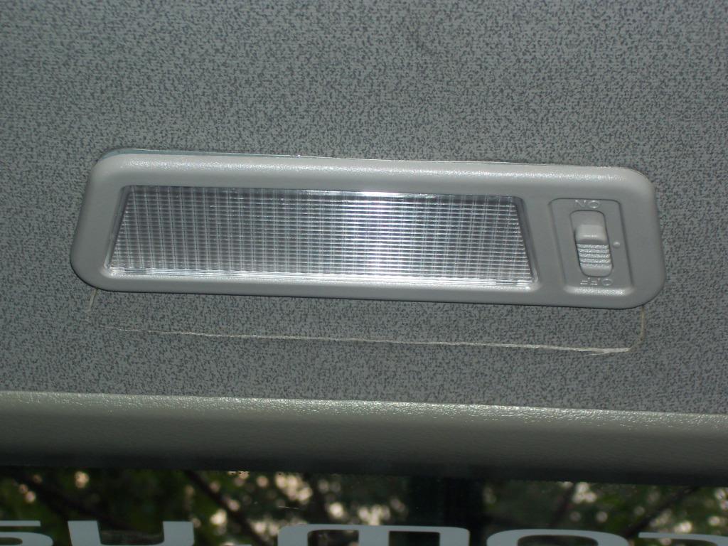

Цитата(Lion @ 25.4.2009, 20:40) *
... , 2 родненький светильник был переставлен назад ( 3-4 см от пластиковой накладки стекла , определялось мною опытным путем , сзади (по глубине) единственное удобное место)....
Прикупил плафон с штурманками опелевский , родной тоже решил перенести назад(вдохновил опыт Феди Lion drinks.gif )
Сегодня резал потолок под светильник сзади, и млять, промахнулся. В общем на фото видно сколько отступать от пластиковой накладки чтоб не попасть на ребро жесткости.
Serega2308
А ты не мог сразу спросить у Lionа сколько отступить(я если не знаю - всегда спрашиваю у тех кто это уже проделывал).
Что теперь делать будеш ???
roma
Теперь буду аккуратно полоску потолка назад клеить, думаю все получится.
Закончу сфотаю.

Да, склеял. Нормально получилось. Поморочился конечно.

Получается,что есть.
Родная лампочка плохо светила,а диодная - халява.
Такой же стоит в багажнике.
Имел в виду плафон салона
юрец33
Конечно понравился,основной свет,тоже,вставил 8 диодов,думаю в штурманки диоды всунуть.
