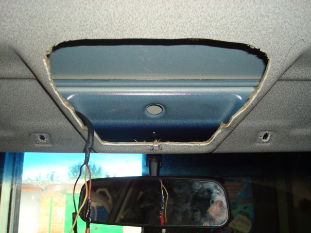

Сегодня врезал задний плафон(проводку прокинул когда ставил ручки)
Нажмите для просмотра прикрепленного файлаНажмите для просмотра прикрепленного файла
P.S. Сзаду нужно было тянуть ТРИ доп. провода, впереди ДВА доп. провода, т.к. в будущем
планирую сделать подсветку снизу дверей чтоб подсвечивало улицу при одкрытой двери(Чтоб в люк wink.gif не упасть или лужу не вступить rolleyes.gif )

Serega2308
Задний плафон в крышу не упирается?
Serega2308
Цитата(Сергей АА7143НС @ 7.5.2012, 12:59) *
Serega2308
Не много упирается но не критично.
я когда ставил козырьки с подсветкой- заглядывал под потолок, там достаточно места для установки плафонов. Единственное- нужно прорезать отверстия для установки.
Serega2308
Смотрим сколько отступать чтоб не попасть
на ребро жесткости

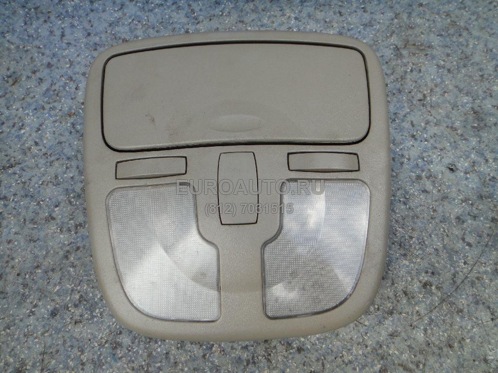

Jurek
З Mitsubishi 7200B249HA, такий?
Попроси когось, хто ставив, чи має такий (L200? Outlander XL), поміряти розміри. Головне глубина бокса під окуляри, тому, що місця за плафоном у нас небагато.
Serega2308
Да такой 7200B249HA
Ну сразу за плафоном места может и хватит - так что может и станет - нужно будет померять !
Serega2308
Или как вариант вместо плафона очечник, а плафон за очечником !
Jurek
Я думаю, що замість плафона не стане. Нажмите для просмотра прикрепленного файла
Плафон з боксом для окулярів, де бокс спереду є на Chevrolet Epica

Всё вроде классно, но светит-то он как (особенно если со стоковым сравнить)?
radzievsky
я его брал ради очечника а свет какую лампу вставишь так и будет светить
собственно также и в стоке
Ну, направление всё же задаёт плафон...
