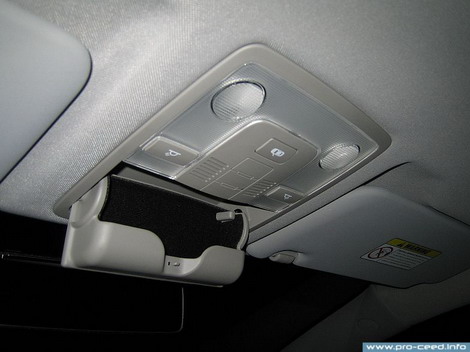

Приветствую всех!

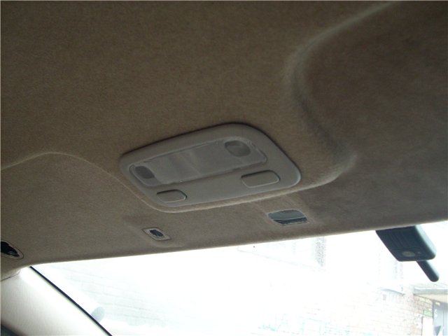

Надеюсь все заметили rolleyes.gif какой не выразительный у ксюхи плафончик в салоне!!!!
А места там хватает....... для более интересного, возможно даже с боксом для очков!!!!!
У меня вопрос! Задавался ли кто-то вопросом полной его замены??? Диоды мы уже научились ставить, теперь нужно идти дальше!!!!
Давайте обсудим!!!! Узнаем цены девайса и т.д.
Вот например некоторые фото:

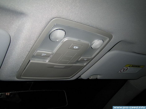

Найти бы такой девайс, как на первой фотке, думаю стетит он неплохо.
GSS
сообщение 25.3.2009, 12:00
Сообщений: 489
Регистрация: 25.3.2008
Из: г. Киев
На КИА Сид вот такой стоит!!!!

GSS, как ты его втулишь в потолок? Он же огромный!
З.Ы. какая его глубина?
Я к премеру пишу!!! Какие на опелях стоят???? У кого есть фото выкладывайте!!!!
Глубина не очень большая

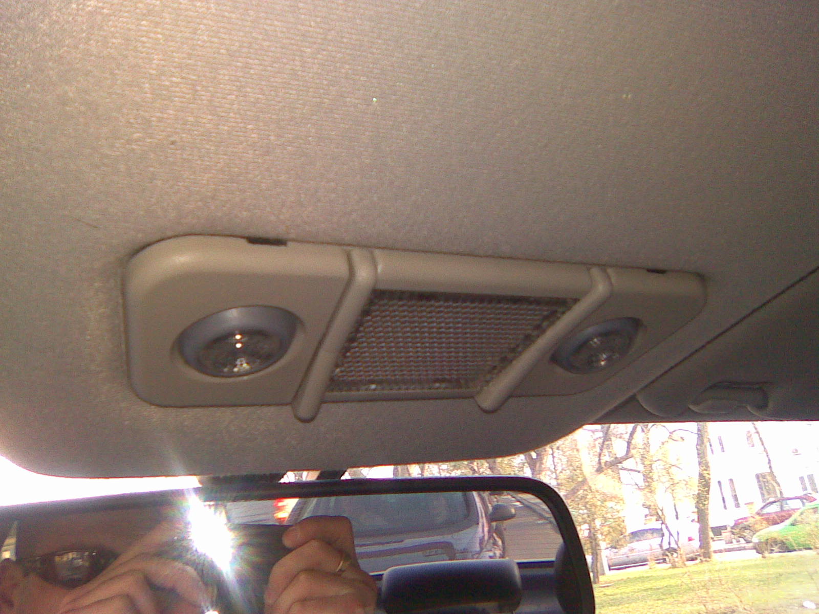

[GSS, У меня стоит 2 плафона ! Один над передними сиденьями - с Опель Омеги ( 2 штурманских - регулируемые и центральный под нашу лампу ) причем размер один в один с нашим ( + плавное тушение света ) А второй родной над задними сиденьями !

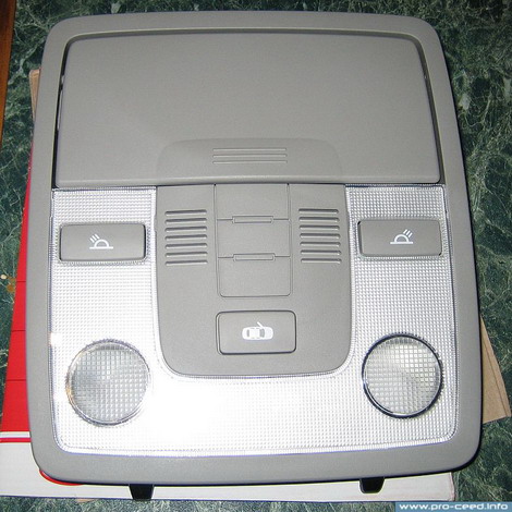

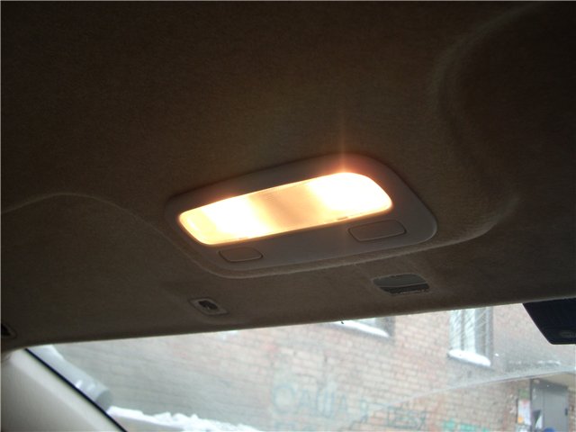

Прикупил себе вот такой девайс!!!

GSS, От редиски слышу ! Сеньор Помидор ! d.gif А светильник у меня вот такой же !!!

Ты писал, что у тебя плавное затухание!!! У меня такого нету! Переделки у тебя были??????
И куда ты втулил (место) второй плафон для задних пассажиров???? Фото, если можно!!!!!!!!!
Lion
сообщение 25.4.2009, 19:40
Сообщений: 1501
Регистрация: 27.12.2008
Из: г. Николаев
GSS, Уважаемый ! Вспомните , где Вы нашли ентот дивас !? Я нашел на Омеге с какойто жирной комплектацией ! Дело в том , что блок управлением тушением (плавным и тд ) находится в торпеде ! Все это было инсталировано с переделками в Ксюшу ( если ты обратил внимание то на светильнике 4-е контакта , 4-й на блок управления ) Во-вторых , 2 родненький светильник был переставлен назад ( 3-4 см от пластиковой накладки стекла , определялось мною опытным путем , сзади (по глубине) единственное удобное место) и запаралелен ! К сожалению фотки отослать не могу , тк на.......ся цифровик ! Все работы производились спецурой ! Поэтому , если будут вопросы постараюсь все объяснить ! Поставил в штурманские- диоды на 12000 мкд а в центр 12-и диодные , все пр-ва "Пиранья"(у нас очень тяжело найти )! tbsenile.gif

GSS, Кстати !!! На самом светильнике находится микросхема с тыльной стороны , которая на70% отвечает за синхронизацию сигнала! На твоем была такая !?
Микросхема была! Чтобы горели все лампочки пришлось перемычку ставить!

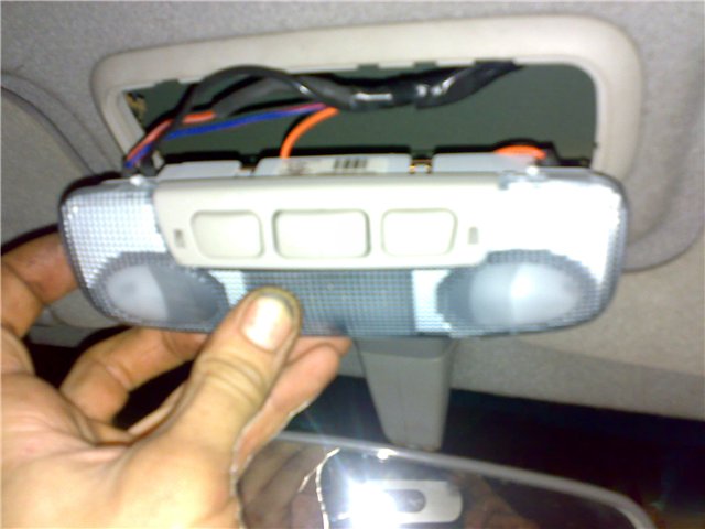

У меня в рамке,провода под потолком

юрец33, То-есть , если правельно понял , В НАКЛАДКЕ ! А а меня 20-25 мм от нее , но , светильник , а ,не диоды! Вопрос стоит в ремонтнопригодности ! А вобще , Молодец , Надо думатьи по своему ! biggrin.gif biggrin.gif biggrin.gif
Не хотелось в потолке ковырять отверстие.И показалось,что места между обшивкой и крышей мало. В накладке прорезал отверстие по размеру,а на самом диоде по бокам есть усики-загнул в стороны на всякий случай,но и так держалось крепко.Если сгорит-снял накладку--поменял на новый-паять не надо.Буду перетягивать кожей--сфоткаю изнутри.
