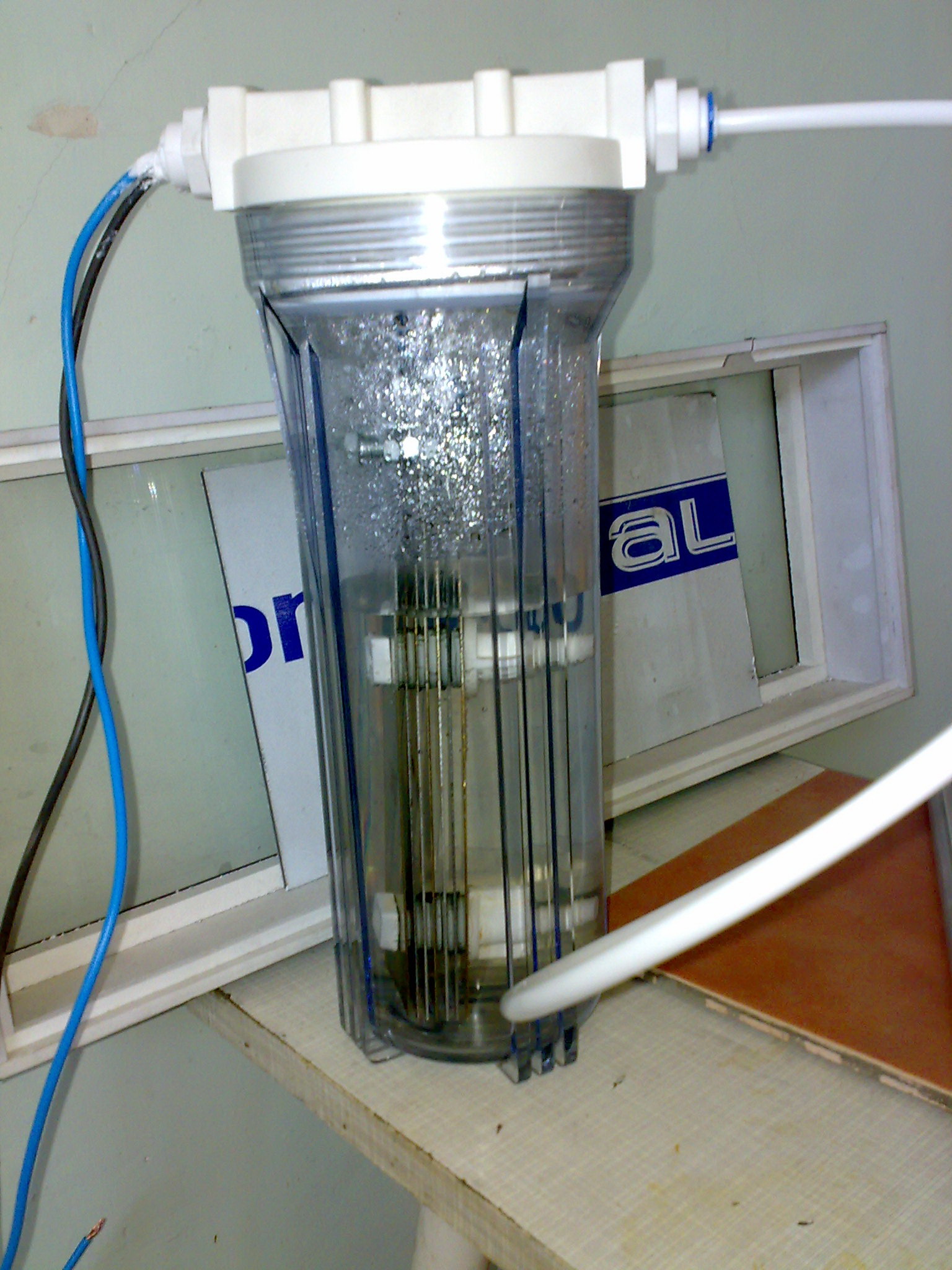

Сделал для эксперимента штуку.
7 пластин из нержавейки. 4 плюса 3 миниса.
Электролит - 1 десертная ложка пищевой соды на 1л воды.
Выделение прикольное, только вот на амперметре 15А.

15А не много, только вот провода на 2кв.мм. плавятся.
Взял соду потому как общедоступна. При использовании NaOH газ какой то едкий получается. KOH не пробовал - не нашел.
Нужно еще осушитель газа хороший, а то в процессе работы вода греется и парует.
