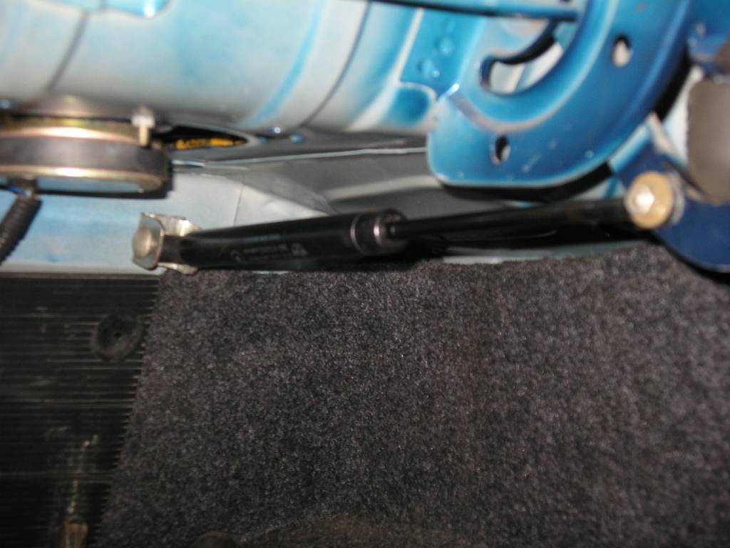

Вот выкладываю фотку, вроди сайт уже работает нормально
roma
Тоже поставил амортизатор ! Итак :
Поскольку б/у амортизатора не нашлось пошел в магазин посмотрел для начала новый 2108 как у intel-а, попробовал руками - давит очень сильно. У него на корпусе написано уилие в Ньютонах (360 Н). Такой длинны
(450 мм) есть еще от Нивы (2121 260 Н) и от Таврии (Tavria 280 Н). Я выбрал от Таврии , вчера поставил - работает отлично, думаю и с Нивы тоже работал бы просто таврийский дешевле biggrin.gif . Ставил с правой стороны (там где нет торсиона). Цена вопроса 25 гр и час работы.

Уголок закрепил болтами М5. Несколько отверстий в уголке для регулировки степени открытия. Сейчас у меня крышка багажника при открытии не доходит до упора где-то 5 мм. На внешний вид не очень красиво , но у меня все это соединение закрыто цилиндрическич черным чехлом так что смотрится нормально.
