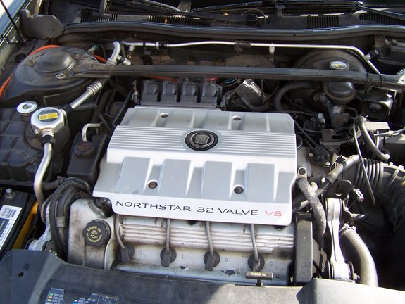

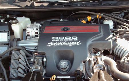

не, если уж ставить то вот этот - отличный мотор.
или вот этот - звЭРРРРР!!!!!
sergiys
