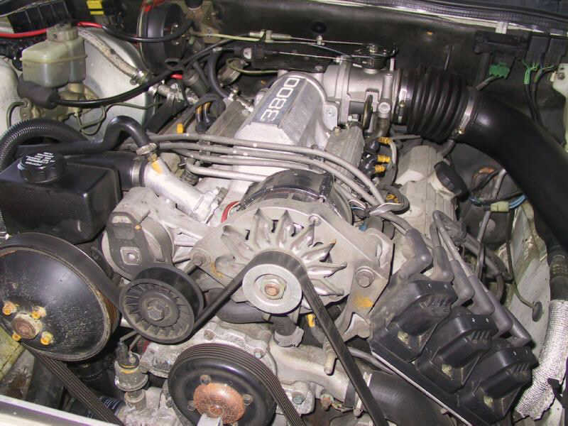

sergiys,
кроме чтения надо еще иметь некоторую практику. если бы ты ее имел. То ты бы увидел , что снизу это обычный С20НЕ, а сверху , очень похоже на старый 1.6 (16SH). Посмотри на защиту ГРМ - она совсем не такая как у С20НЕ. В С20НЕ совершенно не такой трамблер. А учитывая то , что на реальных понтиях 4 цил мотор совсем не такой , то я и допускаю, что это где то кто то сам клепав.
Может быть это какая то модель выпущенная в Австралии , например.
sergiys
Цитата(niki @ 18.8.2011, 13:14) *
sergiys,
может и так, эти движки в основному замечены в Бразили, короче в тех краях
