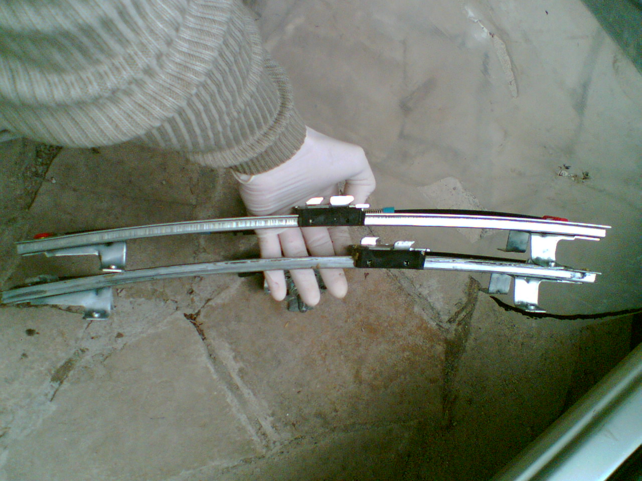

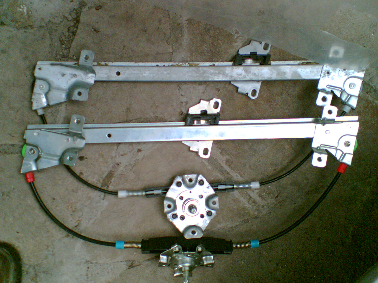

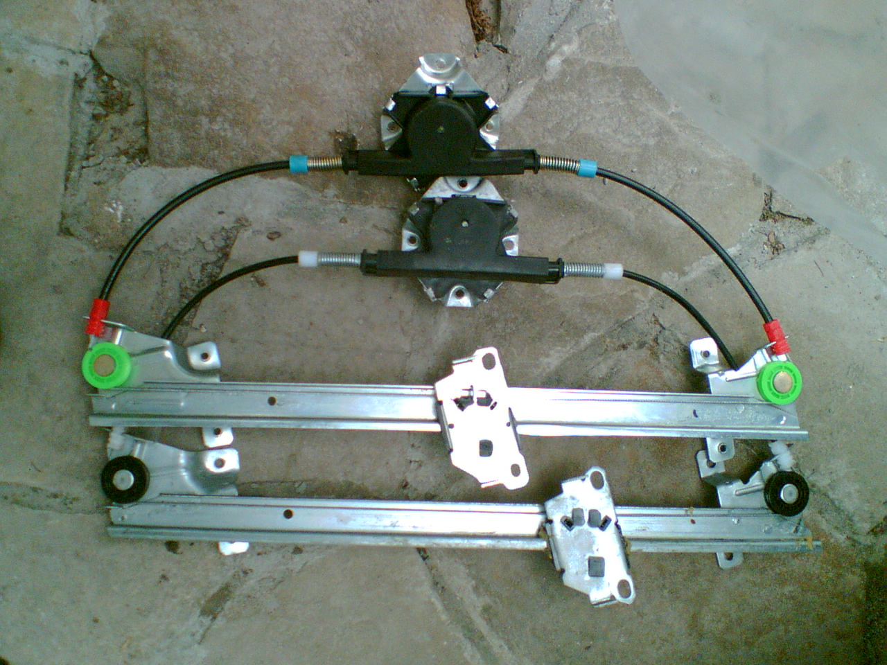

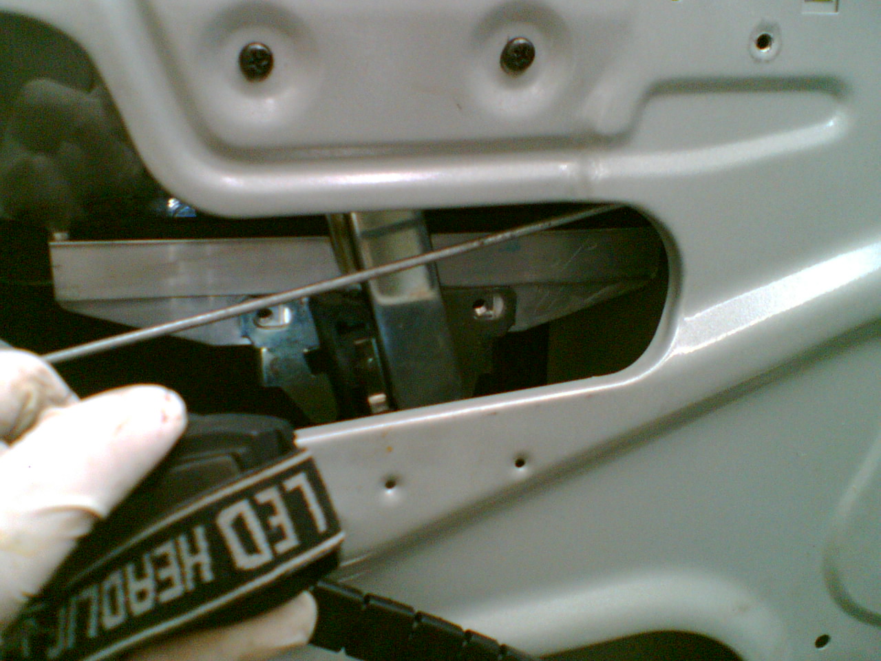

Недавно облазил весь рынок в поиских ручьного механикма стеклоподьемника...переднего, там кто то в разных темах спрашивал...ну решил на всякий для всех выложить фото в отдельной теме!!!!
Про нексию дядька который мне его продал ничего не знал...но предложил мож с кадета пойдет!!! И пошел, стал как родной...разника по высоте между отверстияни не более 0,5мм

plus.gif Обычно с Ксюхи на Кадет ставят за неимением Кадетовских, а тут наоборот biggrin.gif

Кста , я впервые слышу , что на кадиках , ручные подъемники - тросовые. у меня на асконе , и на Омеге были ручные - зубчатые. Даже когда я реаимировал одной девочке кадет, 2-х дверку правда , то там тоже были зубчатые..... А тут трос.

на 3х дверках зубья, на 5 дверках тросы, кадетовские и нексии АБСОЛЮТНО одиннаковые и подходят туда и обратно, проверено лично bye.gif это касается и ЭСП

и еще на 5 дверках сзади зубья, но на 3х дверку они не подходят
