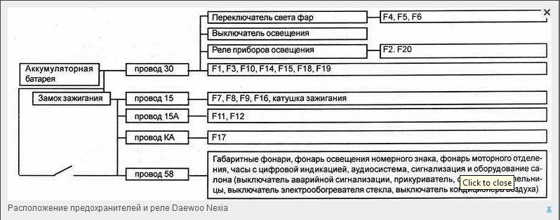

На смотри предохранители какие стоят!
Вот здесь и схемы есть на автопроводку.
Да это все я уже пересмотрел, ничего не помогает, наверное после ремонта стартера поеду к электрику......
