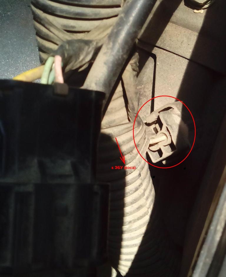

Подскажите, какой датчик (или иной девайс) подключается к разъёму, выходящему из общего жгута возле акуммулятора, на N150 с двигателем F16D3.

А что смущает? Что то не подключено, или интересует, что к этому разъему подключено?

Хотелось узнать что подключается к этому разъёму. В моей комплектации (GL) он не задёйствован.

Комплектация авто какая? Кондиционер, ПТФ есть? И фотки желательно размером побольше.

Чё-то не помню я там двухконтактного разъёма...
Может для резисторов малой скорости? Здесь тоже ничего нет меньше 4 контактов... Сообщение отредактировал traffic - 16.7.2014, 11:26 -------------------- Связь - как воздух: пока не испортится - её не замечают

Может 2 варианта:
1. Аварийное включение бензонасоса. 2. Подкапотный плафон. -------------------- ![]() I love Harley-Davidson and girls "Делай Добро и бросай его в воду... Оно не пропадет, Добром тебе вернётся" |

У меня на бензонасос в другом месте висит, да и клемма там одна.
Насчёт штатного подкапотного плафона в нексии не слышал. -------------------- Связь - как воздух: пока не испортится - её не замечают

Говорил по этой тематике со знакомым из автосервиса, он почему-то считает что этот разъём имеет отношение к экономайзеру (ЭПХХ). Имеет ли место такое быть?)))
P.S. А где можно по-подробнее рассмотреть схему подключения экономайзера. Сходу и не найти в сети.... |

Что то вцепились в экономайзер. Может все гораздо проще. Проверить питание при разных режимах (зажигание, габариты, и т.д.).

Посмотрел сегодня у себя.
Имеется в том месте 3 разъёма: 2 в жгуте на фары и один на 4 контакта, к которому подключены резисторы малой скорости вентилятора. Других нет -------------------- Связь - как воздух: пока не испортится - её не замечают

Этот разъём имеется в электроооборудовании двигателя F16D3. Я также осмотрел машин 5, и у всех он есть. Но дело вот в чём, есть различные модификации с рассчётом на экологические нормы, и в вариантах от Евро-3 этот разъём задействован. А вот конкретно чем, остаётся пока под вопросом.
