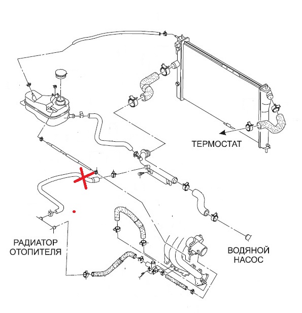

- - Anatoliy   Спасибо walv за идею. Сегодня купил кран горячей...   8.6.2010, 21:22

- - джек   Тоже буду ставить кран, а то кондей ремонтировать ...   22.5.2014, 18:10
- - Dissa   Идея не плохая, а еще можно электро клапан постави...   22.5.2014, 19:18
- - traffic   Я немного не понял - в чём смысл крана? Если засло...   22.5.2014, 20:40

- - джек   Сегодня тоже занимался замерами, на улице 30, а ду...   23.5.2014, 16:14
- - Anatoliy   Так ведь прямой проток закрывается заслонкой а в о...   23.5.2014, 17:30
- - alex-gle   да режде исходящий, под бачком. хотя смысла вообще...   23.5.2014, 22:02
- - glyuk.ru   Я верхний резанул, эффекта не обнаружил.   23.5.2014, 22:32

- - джек   Смотрю мнения на счет краника не однозначные, наве...   23.5.2014, 22:46
- - alex-gle   гибнут в месте перегиба шланги. возмите кусок на 1...   24.5.2014, 4:51
- - джек   Зажал я выходящий патрубок, вроде стало прохладнее...   26.5.2014, 13:37
- - traffic   В любом месте если перекрыть хорошо, то греться не...   26.5.2014, 21:00
- - traffic   У тебя в водопроводе когда кран перекроешь подходя...   27.5.2014, 9:03
- - джек   Цитата(traffic @ 27.5.2014, 9:03) У тебя ...   27.5.2014, 9:25
