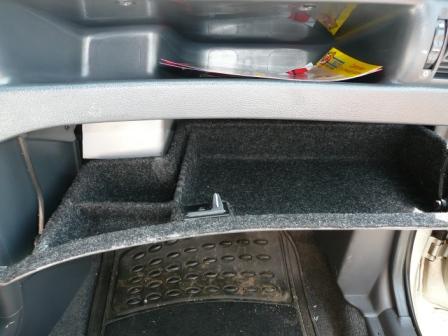

- - Donc   Я себе тоже проклелил торпеду, правда саму торпед...   12.6.2008, 15:08
- - Donc   Я себе бардачок изнутри и полку буду обклеивать ка...   12.6.2008, 15:12
