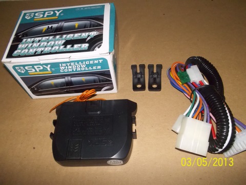

Приобрел доводчик стекол (посылка шла с Ташкента). Специально разработано для нашего авто N100, N150. Сначала думал, что много нужно будет тянуть проводов через гофру (там у меня и так много проводов с установкой эл.зеркал и обогрева зеркал). Подумал, прозвонил где появляются напряжения и меня обрадовало. Подключение основное там на разъемах (с блока управления стекол вытянул - в доводчик вставил, а с доводчика в блок). Напряжение при включении зажигания там присутствует, масса, сигнал на ЦЗ. Единственно нужно было протянуть 2 провода (протянул один, другой на режим проветривания пока не стал) т.е.+12В от аккумулятора. Вот и все. Теперь на постановку на охрану - окна сами закрываются. Поменялось и управление, теперь с центрального блока можно открывать и закрывать любое окно "одним кликом" (кратковременно нажать и стекло опустится или поднимется), если удерживать - открывает и закрывает при штатном режиме.
а в чем прикол именно для нашего автомобиля?
там повышенные токи идут для моторов? что способствует лучшему закрыванию? или всего то разьемы просто 2штуки добавлены?
обычный доводчик китайского исполнения ну и сама фирма китай @spy@
постоянный плюс - это у тебя переделанно, изначально тока через зажигание smile.gif
сообщение 1.7.2013, 9:32
2intel: Постоянный + нужен чтобы закрыть окна при постановке на охрану с выключенным зажиганием. А кроме разъёмов есть режим полного открытия/закрытия одного окна кратковременным нажатием.

Я просто описываю то, что при установке доводчика напряжение при включении зажигания там присутствует, масса, сигнал на ЦЗ. Единственно нужно было протянуть один провод +12 от аккум. и все. Может кто то будет себе ставить любой доводчик, так что бы знали, что в двери присутствуют практически все точки подключения кроме +12 от аккум.
А какой доводчик Вам ставить каждый решает сам. Китай - не Китай. (Хотя сейчас все Китай (качественный и не очень)).
Доводчик заказывали с Узбекистана 450грн. (многовато, но зато при установке гемор вообще отпадает). Эл.зеркала брали там же по 800грн. (оптом). Последнюю посылку заказывал Serega2308, friends.gif за что ему большое спасибо.

про постоянный я все знаю, лично у меня стоит интелектуальный доводчик, который полностью выполняет все эти функции, и их существует много разный производителей и называется он интелектуальный!, так же он модет открывать в тоже положение в течении 20 минут ...
вопрос был - "в чем прикол именно для наших нексий?"
сообщение 1.7.2013, 21:29
Похоже только в разъёмах.
