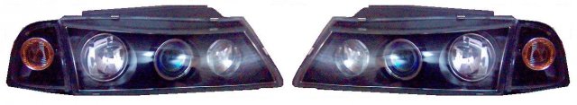

если я вас правельно понял что не стоит ставить биксенон в радные фары нексии лучше взять тюнинговые и купить в них ксенон?
Sergik
сообщение 21.10.2009, 15:39
Сообщений: 1071
Регистрация: 30.11.2008
Из: Донецк
В идеале да, ставить раздельную оптику (но очччень дорого, блин), а потом ксенон. А попроще, сначала DEPO, потом пробовать ксенон или для начала в родные, как грит esso18, поставить лампы с увеличенной светоотдачей и собирать на "депо" неспеша. Можно еще поставить нормальные туманки и направить так, чтоб давали засвет на пятна на дороге.

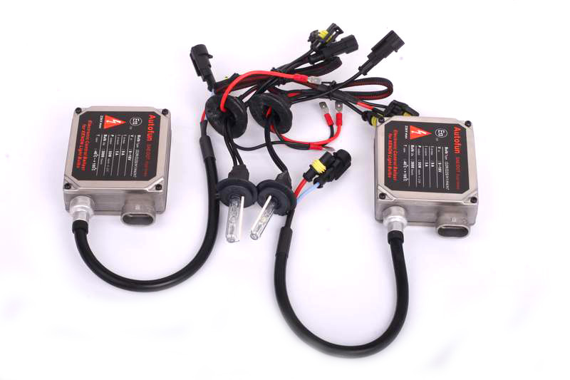

Хотелось бы подмазаться к теме и задать вопросик.Поставил би-ксенон(в родную оптику) и таки да есть "очки"если чесно я в шоке,нет улучшение есть,но несильно.Сегодня посмотрел в оптику и предположил,что возможно проблема в "зонтиках" хочу на днях снять их и поставить отражатели которые шли в комплекте с ксеноном.Если кто-то ставил подобный эксперимент отпишитесь пока я не запорол окончательно оптику.И кстати действительно,что за Depo и чем она отличается от оригинала?

алексей 8959, Из всех комплектов что ты предложил,нет ни одного нормального,поэтому и света не будет.Я сам занимаюсь установкой поэтому перепробывал,кучу ксенона.И всетаки хъороший ксенон светит и в штатных и в деповских фарах,в депо свуетит чуть лучше ,но есть инфо что в деповских со временем садятся отражатели.Вот сейчас проверяю.
сообщение 23.10.2009, 8:38
еще не сел за 1 год, как светил так и светит. Тюнинговая оптика вообще не светит, и пока что лучше чем Депо никто не нашел.
Для начала меняем оптику на депо, а потом можно поставить и ксенон, если правильно отрегулировать, то резать по глазам встречных не будет.

не замечал ржавчины, убрать пятно можно тока заменой фар на Депо, можете хоть еще какие нибудь отражатели вешать, толку не будет.

Долго не верил... пока не проверил. Поставил Depo, доволен как слон. Откатался год. Все супер, никакого выгорания отражателя, никаких пятен, четкая граница света. Недавно попал под "душ" из камней из-под фуры. Фарам - ппц. Пришлось раскошелиться на новую пару фар. НО ТОЛЬКО DEPO!

здраствуйте bye.gif сегодня не смотря на то что думал очень долго брать или не брать биксенон, решился и купил в павлограде,поехал к другу и поставил ,сначала подключили одну фару ,я отошол чтоб посмотреть,блин меня ослепило глаза.свет по сравнению с радной лампочкой не сравнить, мне даже начал завидовать сосед у которого также нексия.осталось лишь одно поднять свет выше.кто регулировал колектор вручную подскажите как правельно настроить.
