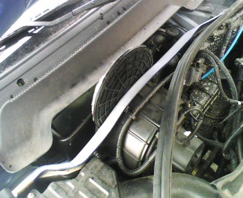

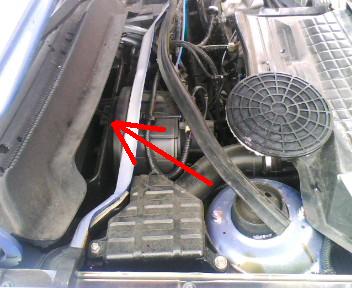

А вот чего получилось у нас: http://nexia.at.ua/forum/6-4-1#4 Дёшево и сердито! plus.gif
В какойто теме ужэ обсуждалось чьто такая установка чемуто там мешает.
сообщение 10.7.2009, 15:14
Сообщений: 2711
Что-то я не понял чем эта сетка закреплена в воздуховоде, чтобы не гремела и не вываливалась.
Jeka
сообщение 10.7.2009, 15:25
Сообщений: 2764
Регистрация: 23.1.2009
Непойму этот принцип. Если у меня стоит фильтр круглый за мотором печьки. Так чо выходит чьто идет потсос воздуха через верхний воздуховод этот чьто на фото.
не парься, у тя лучше в сто раз... у нашего "варианта" фильтруется воздух и при заборе с улицы и при заборе с салона. у этого что написали, только при заборе с улицы. И еще есть вероятность, что может мешать заслонке "салон-улица" работать. В моей ветке писалось про квадратные фильтры и было подтверждение моих слов, что мешает заслонке... не парься- расслабься smile.gif дыши свободно и глубоко.

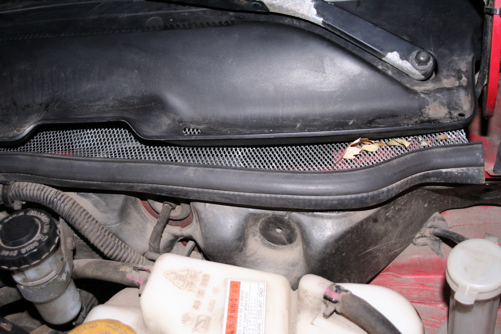

Кондея у меня нет, поэтому часто в лицо летели лавровые листочки из воздуховодов, или же свистели там пока отверточкой их не выколупаеш, если силы потока воздуха не хаватало их выплюнуть smile.gif , ну и конечно же мусор по салону! Почитав хорошую статейку http://s2929.narod.ru/_foto_faq_004.htm#_Toc194737965 решил тоже всё разобрать, помыть, почистить и вставить копеечку-фильтр, но в процесе чистки обнаружилось что в полости под пластмасками (и там где моторчкик дворников сидит) всё забито ворохами гниющей лиственно-грязевой массы, а потом ещо весь этот пАнос благополучно попадает в крылья!! пришлось снимать передние брызговики и чистить там. Изучив как листья могут попадать под пластмаски, было решено поставить защитную сетку над мотором стеклоочистителя, а со стороны забора воздуха листьям мешает водоотводная пластмаска.
Поэкспериментировав на листе картона, как эта сетка туда встанет , по ней же вырезал сетку и вставил, потом всё собрал. Единственные щели в которые может попасть мусор, так это места где ходят петли капота.

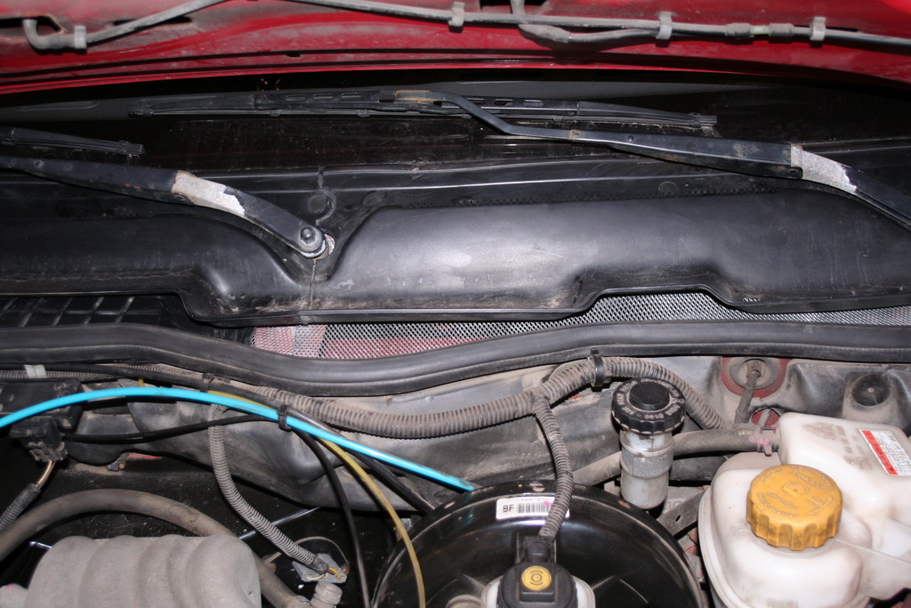

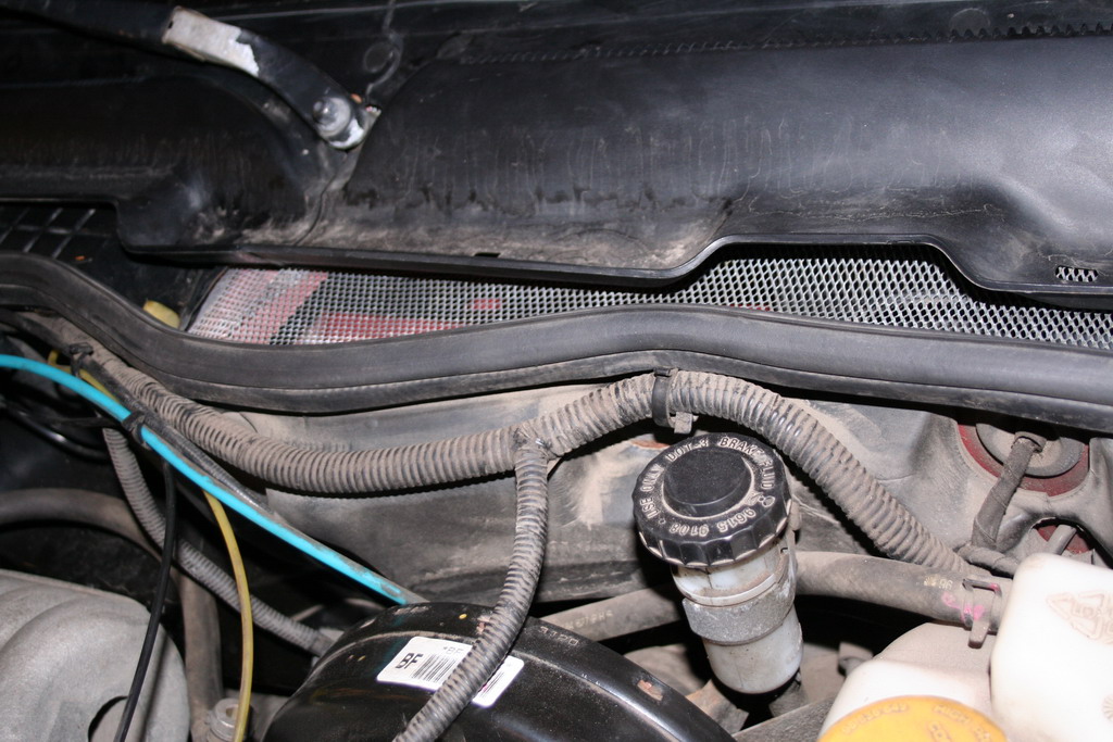

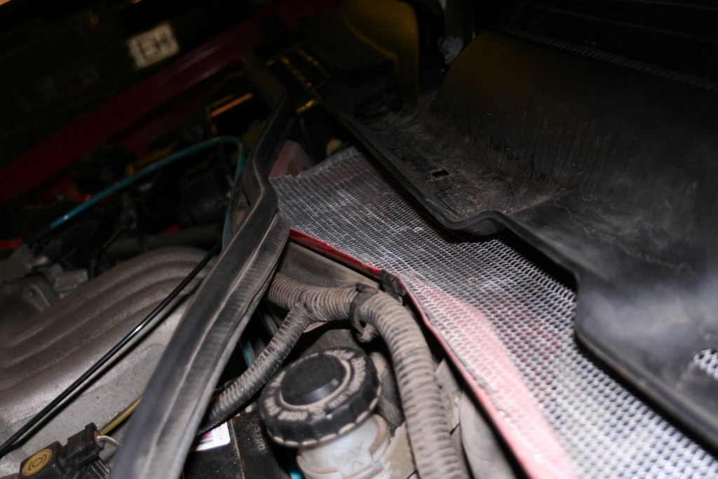

Сетка цинковка. Заводится под стекло и упираетсяв в лист моторного отсека и фиксируется уплотнительной резинкой.
