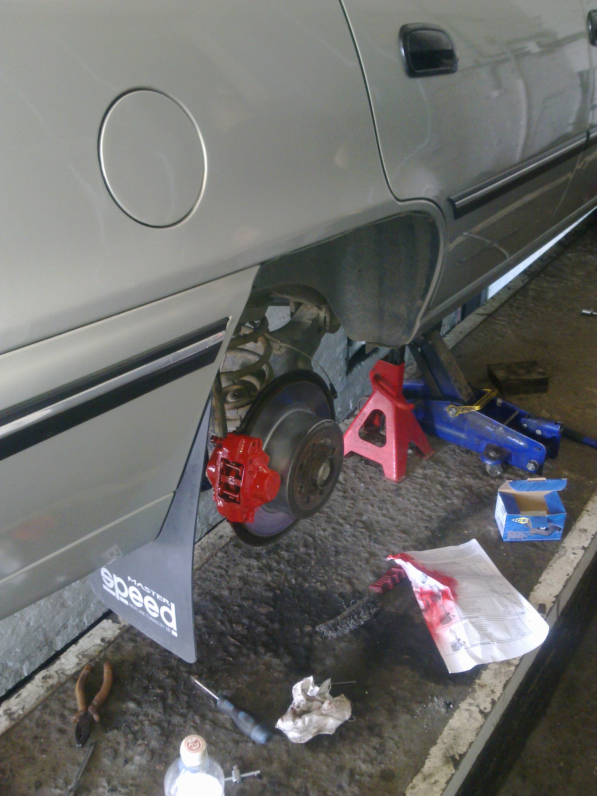

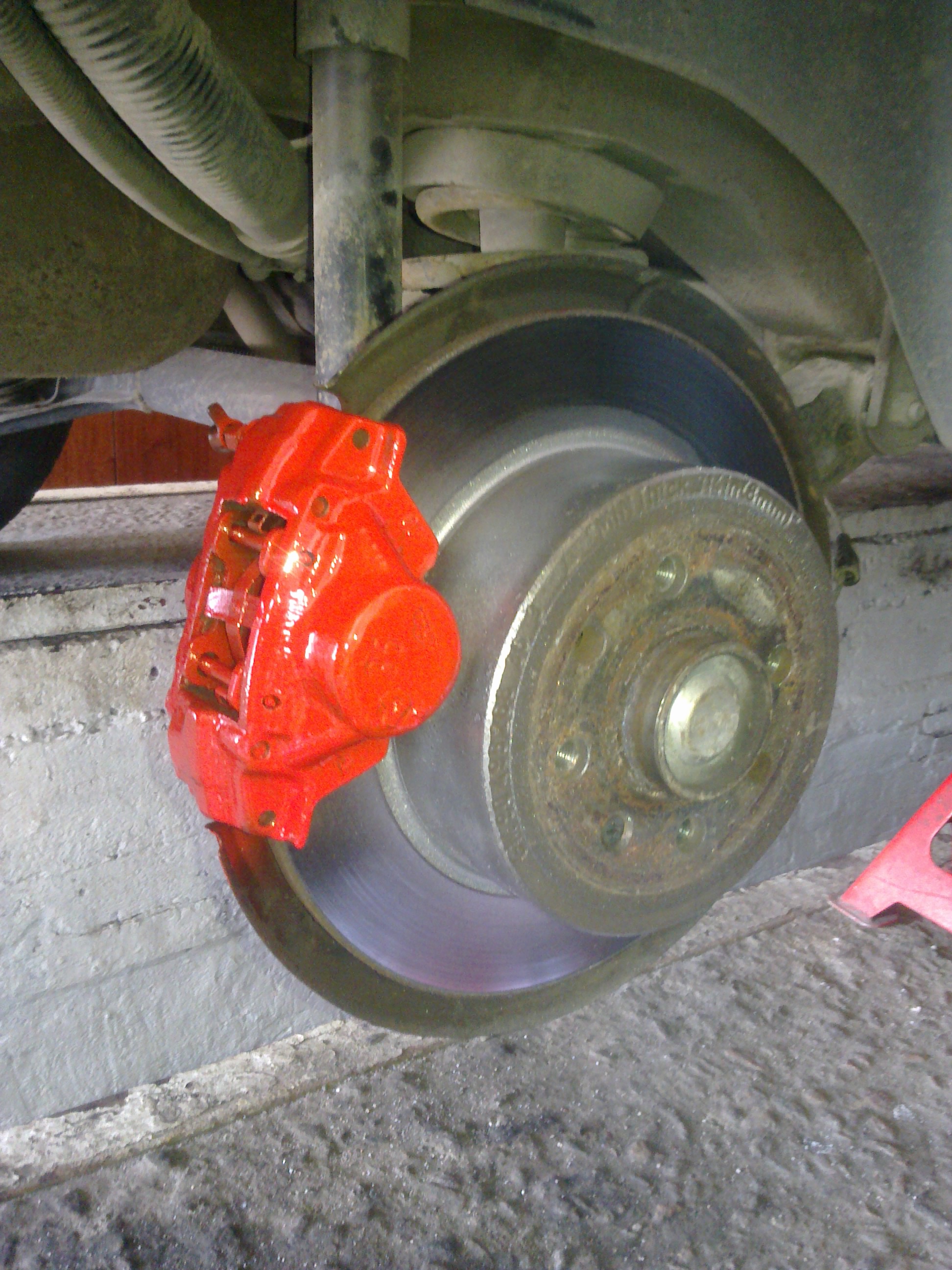

Вот фото моих ЗДТ по поозьбе Zhest покрашены супорта в красный цвет))) (аля циган пакет или колхоз тюнинг) но томоза по сравнению с барабанами супер!!!!

Краска термостойкая?
