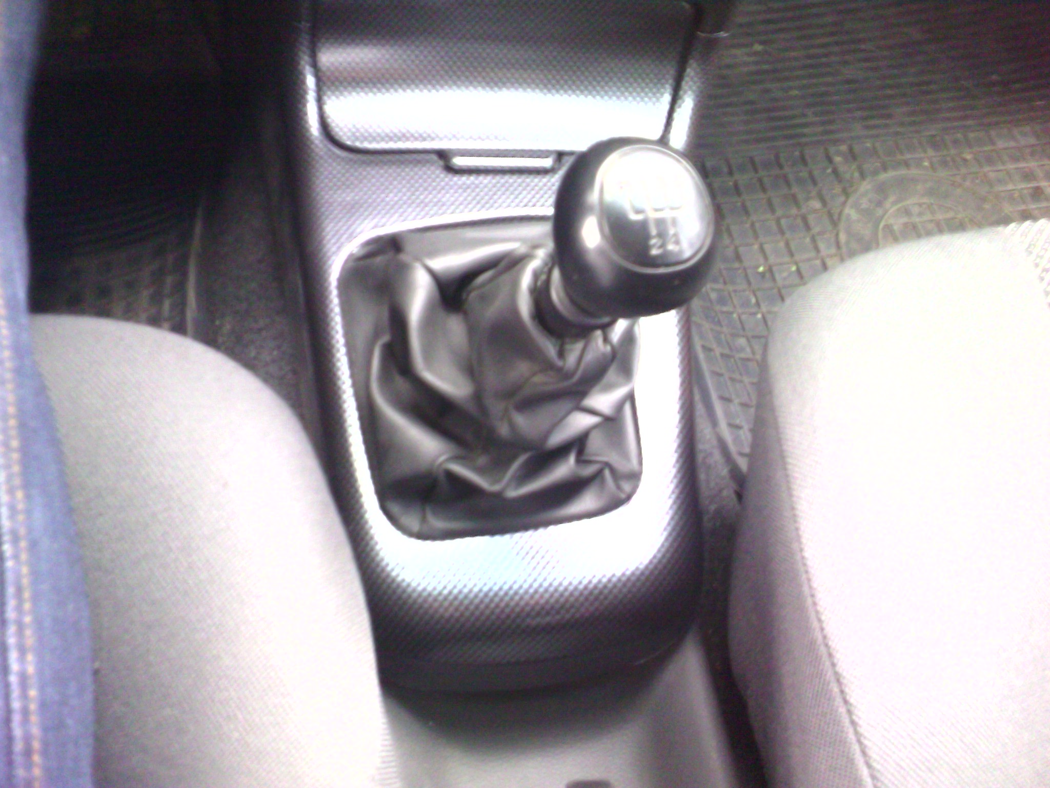

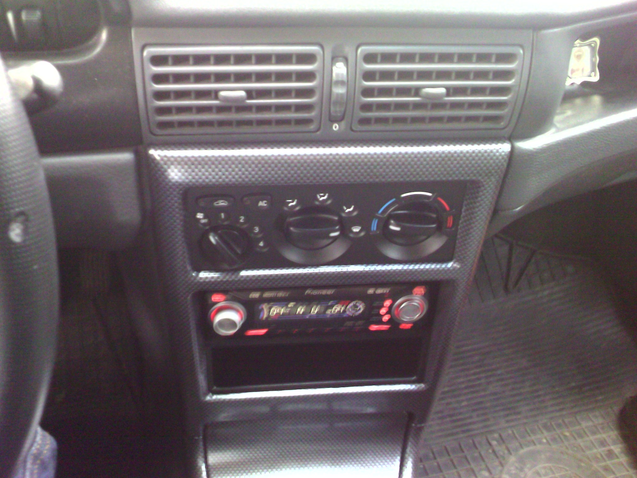

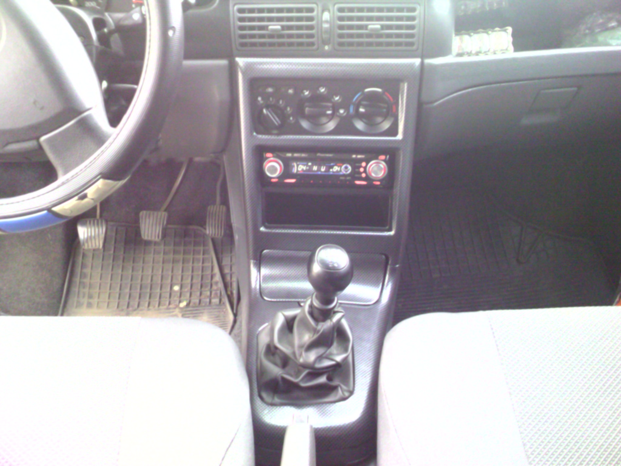

ВОТ РЕШИЛ ПРИКОЛХОЗИТЬ ЧУТЬ -ЧУТЬ САЛОН.
В ЧАСТНОСТИ БОРОДУ(РАМКУ , КРЫШКУ ПЕПЕЛКИ С КНОПКОЙ, ПЛАСТМАСКУ НАВКОЛО РУЧНИКА)
НАКЛАДКИ - ДОРОГО!!!! ДА И КАК ЧИТАЛ В КОЙ-ТО ИЗ ТЕМ, ЦВЕТ ОЧ. ХОТЦА ВИДЕТЬ В ЖИВУЮ!!!
ВООБЩЕМ ПАШОЛ НА РЫНОК КУПИЛ САМОКЛЕЙКИ АРА(СЮШАЙ)КАЛЛ, ВЫДРАЛ ВЫШЕОПИССАНЫЯ ПРЕДМЕТЫ ИНТЕРЬЕРА КСЮХИ, ВЗЯЛ У ЖЕНЫ ФЕН, ВЗЯЛ ЖЕНУ.
ПЕРВЫМ ДЕЛОМ ВСЁ ОБЕЗЖИРИЛ (СПИРТОМ).ВЫМЕРЯЛ ЗАГОТОВКИ С ПРИПУСКОМ.ОТКРЫЛ ПИВО... И ПОЛЕСЛАСЬ!!!!!
ВООДЩЕМ НАЧАЛ С РАМКИ ПОД МАГНИТОФОН, ТАМ ПО НЕОПЫТНОСТИ НАДЕЛАЛ ПАРУ КОСЯКОВ, НО В ЦЕЛОП ПАДЁТ!!!!
ДАЛЕЕ ФСЁ КАК ПО МАСЛУ ПОШЛО (КОГДА ПОНЯЛ , ЧТО ФЕНОМ НАНО ГРЕТЬ ОЧ ХОРОШО)
КААРОЧЕ 3 ЧАСА ПРОЛЕТЕЛИ КАК ОДИН МИГ (ВЕСЕЛО С ПИВОМ, НЕРВАМИ И МАТАМИ) И ВОТ ЧЁ ПОЛУЧИЛОСЬ.
ФОТАЛ НА МОБИЛУ СОРРИ!!!
ОТАКЕ!!!
ПыСы: греть надо хорошо, но тянуть акуратно т.к. рисунок может тянуться.
и !!!САМОЕ ГЛАВНОЕ!!! ПРОБЛЕМНЫЕ МЕСТА (впадинки, подвороты сложныя, морщины небольшие) оч !!!АККУРАТНО!!! греть зажигалкой. пока я до этого дошёл, нервов ушло море.
ФОРУМЧАНЕ ЖДУ ОТЗЫВОВ(ХВАЛИТЕ И КРИТИКУЙТЕ!!!)

МАТЕРИАЛ СТОИТ - 40ГРН М/П (ШИРИНА 45СМ.) КУПИЛ 70СМ - ОСТАЛОСЬ ЕЩЁ НА РАМКИ ВОКРУГ РУЧЕК ДВЕРЕЙ И КНОПКИ ПТФ, ОБОГРЕВА СТЕКЛА ОКЛЕИТЬ -28ГРН. ПОКУПАЛ НА АНГОЛЕНКО.
КОЛЯ, ЗВОНИ СДЕЛАЮ ЗА НЕМНОГО ПИВА (ТОКО ЧУР СОВМЕСТНО РАСПИТОГО)
ПРАВДА У МНЯ НЕ СИЛЬНО КАЧЕСТВЕННО ПОЛУЧИЛАСЬ ПЕРВАЯ ДЕТАЛЬ -СЛЕДУЮЩИЕ ЛУТШЕ (СОВЕРШЕНСТВУЮСЬ!!!)
