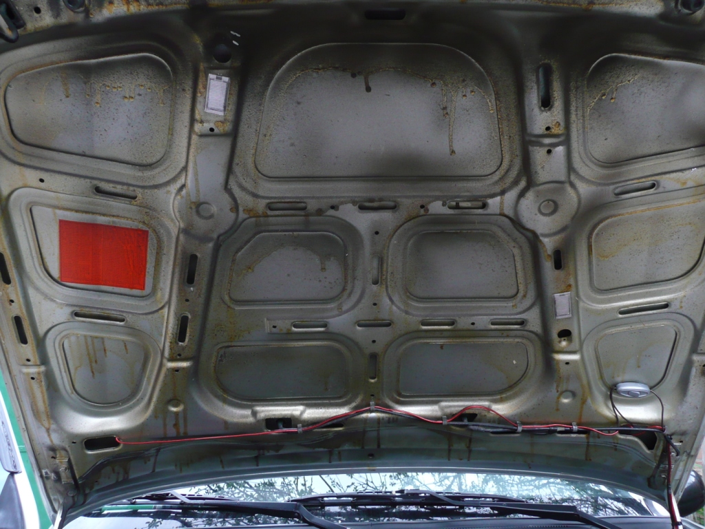

Кому приходилось ночью заглядывать под капот своего авто, тот знает, что без фонарика там делать нечего...
Вот и мне это не понравилось и было инсталлировано через предохранитель и выключатель два плафончика (такие как на подсветке в багажнике и бардачке). Открыл капот, включил освещение и чувствуешь себя как в спальне при свете бра. biggrin.gif
Смотрим фото:

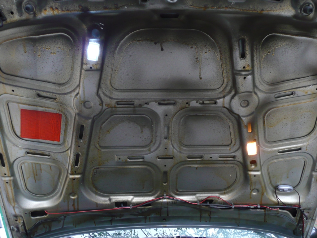

Если глянуть на фото, то в одном плафончике стоит лампочка на 8-ми светодиодах. Аналогичную разместил и во втором.

Дык, яркое пятнышко на фотке- не видно... Тогда ваще респект... bye.gif Ты решил использовать готовую конструкцию на диодах, а мне больше нравится сделать ее самому такой как я хочу и подешевше выходит, имхо... Сам еще думаю сделать нечто подобное розеточке или гнезду прикуривателя под капотом, чтоб работало независимо от зажигания и напрямую от акума (подключить фонарь, паяльник, или даж зарядку мобилы на природе к примеру)...

Узбеки зажали плафончики с лампочками, там места явно под эти плафончики.
сообщение 19.1.2010, 21:40
Цитата(Penguin @ 3.5.2009, 2:16) *
Еще не известно как себя это дело поведет при постоянном нагреве крышки капота.
Летом все это автохозяйство повело себя должным образом: ничего не погорело, не поплавилось. Да и в морозы работало отлично.
