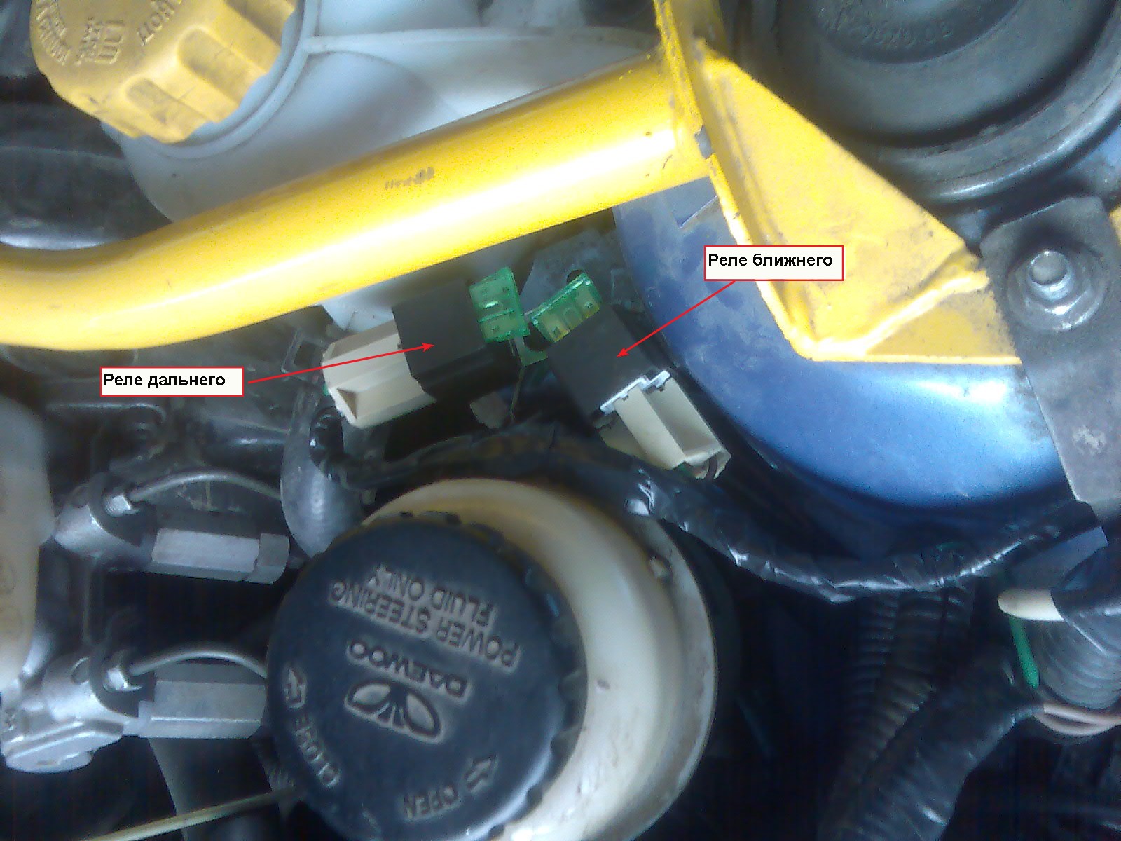

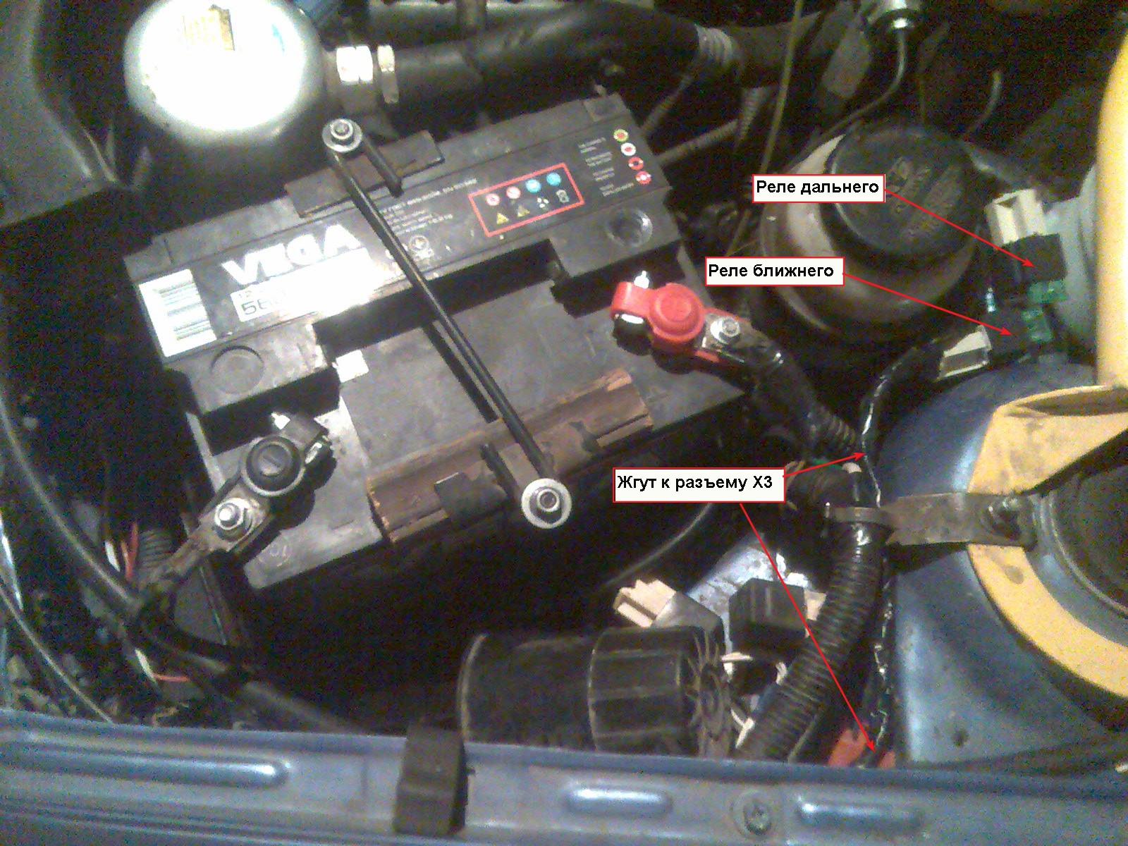

Замастырил сегодня релюхи на ближний и дальний (спасибо Денису и Диме), реле брал сразу с гнездами предохранителей..
Подсоединил на входе папы разъема Х2 (на фото ошибочно указан Х3), перерезав и объединив два зелено-белых (дальний) и два коричнево-белых (ближний). Далее по схеме, представленной Дмитрием (пост №841).
Тянуть отдельно к каждой фаре поленился (замерз), думаю подрулевой разгрузился, ну и все-равно АКБ стала ближе к фарам...

Цитата(Zhest' @ 21.12.2013, 19:13) *
nac67, рад помочь!
Смысл этого в том, что стоковая проводка к фарам - не фонтан и теряются вольты. Помимо разгрузки, новая проводка (провода в 2,5 кв) позволяет подать на фары больший вольтаж.
От разъема Х3 к доп. реле можно и небольшим сечением провода т.к. управление релюхами (катушка), а силовую часть от АКБ к релюхам, а потом к фарам желательно 2,5 кв. Т.к. силовая часть.

Кроме того реле в таком виде под капотом скорее всего скоро окислятся.
Именно потому пытаюсь подобрать под них коробочку, причём автомобильную т.к. в ней предусмотрен пыльник на выход проводов.
У меня под капотом уже три года стоит реле разгрузки вентилятора и два года реле ДХО (их там на фото видно), ничего не окисляется. А мудохаться с 2,5 из-за пол-метра провода к правой лампе не вижу особого смысла, так, разве что для самоуспокоения. Может быть летом, когда будет тепло и надо будет сбежать из дома... tongue.gif
Сообщение отредактировал nac67 - 22.12.2013, 11:37
сообщение 22.12.2013, 13:58
Сообщение #856
Цитата(nac67 @ 22.12.2013, 11:34) *
У меня под капотом уже три года стоит реле разгрузки вентилятора и два года реле ДХО (их там на фото видно), ничего не окисляется. А мудохаться с 2,5 из-за пол-метра провода к правой лампе не вижу особого смысла, так, разве что для самоуспокоения. ...
На счет окисления, то контакты мажем литиевой смазкой и ничего не окислится. Проверено.
А вот на счет пол-метра 2,5кв, так разгрузить то, Вы разгрузили и остановились на пол-пути... В общем, надо доделать! smile.gif
