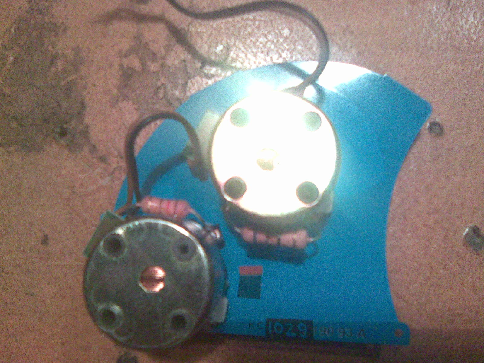

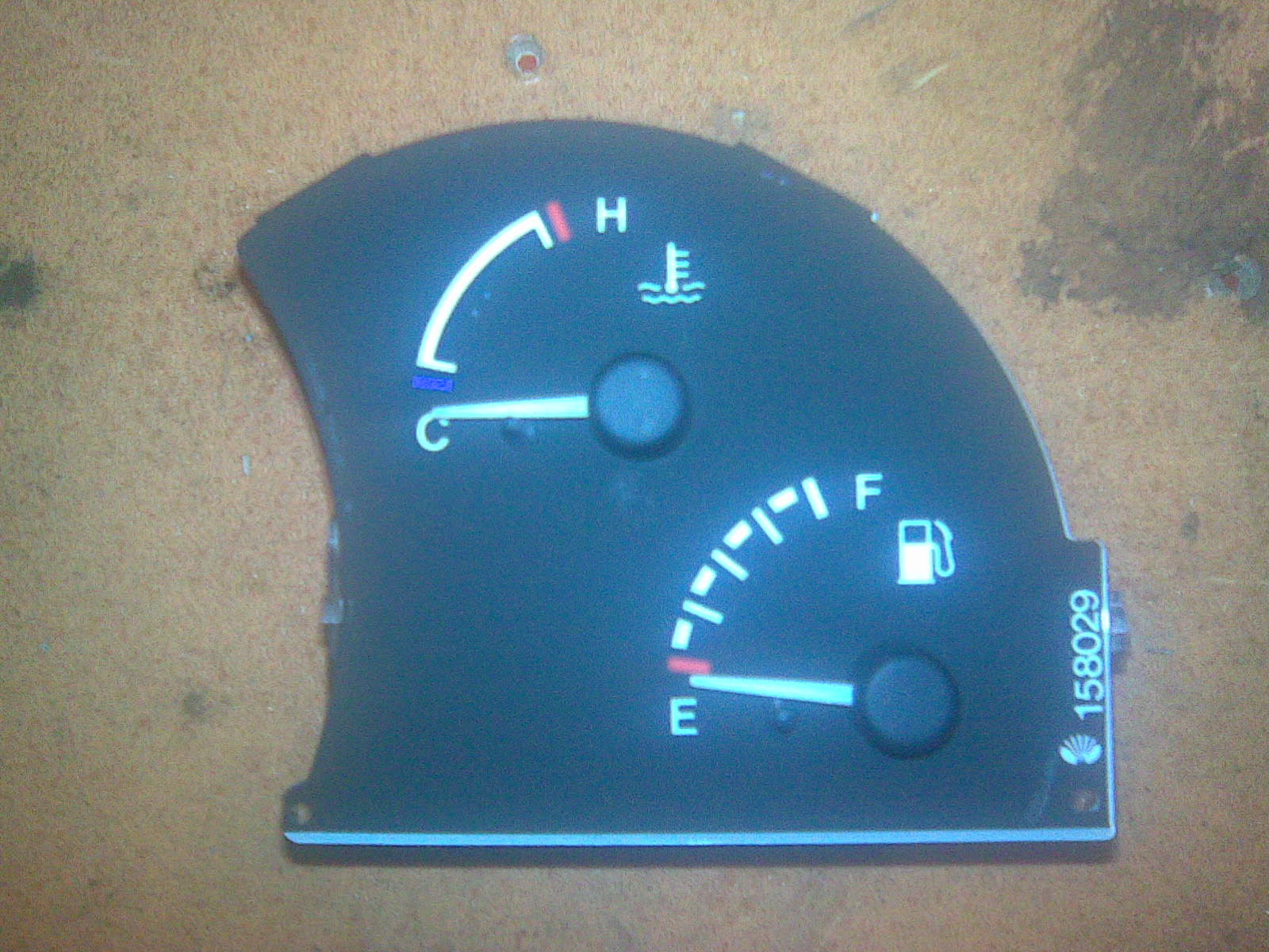

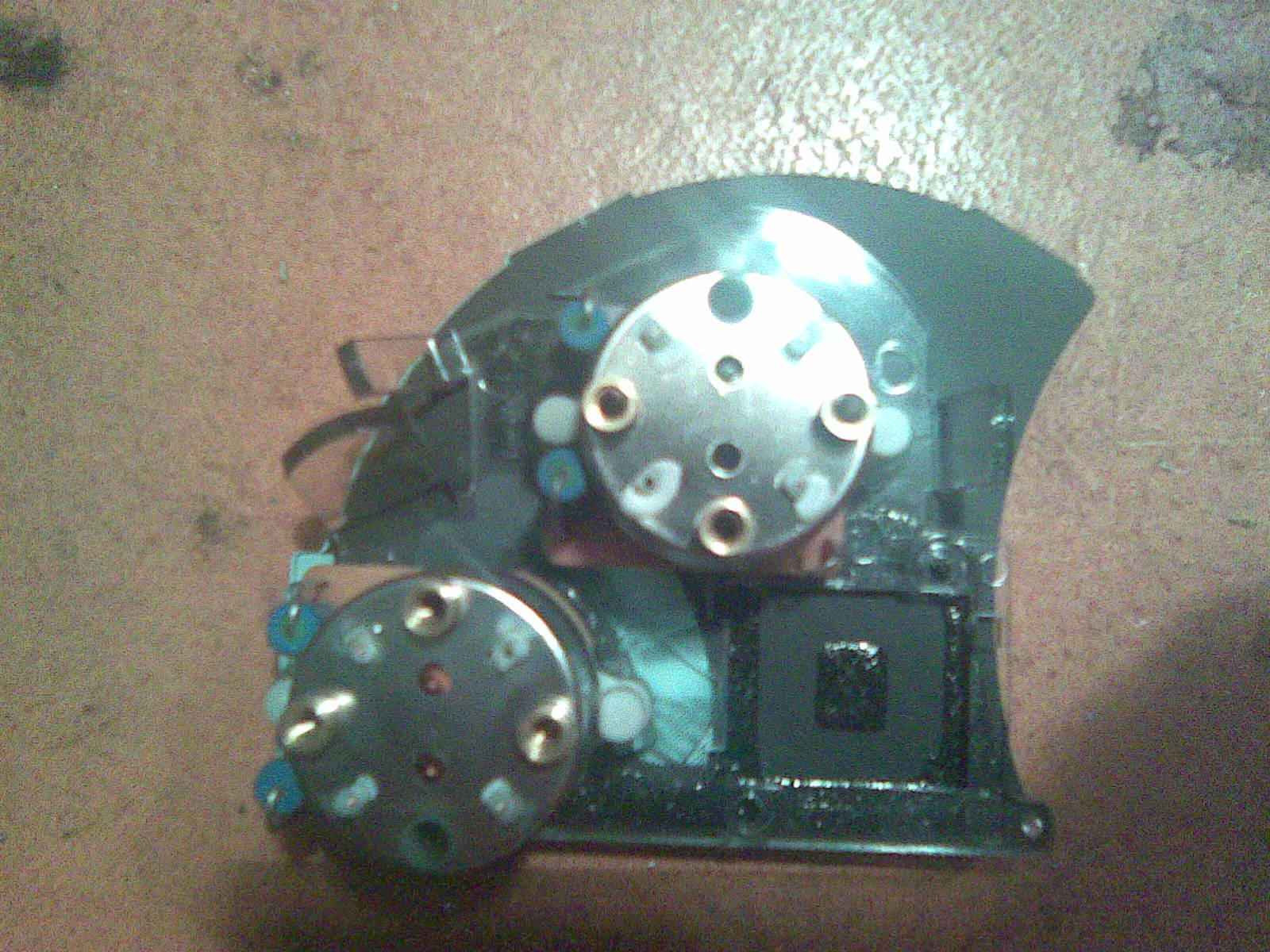

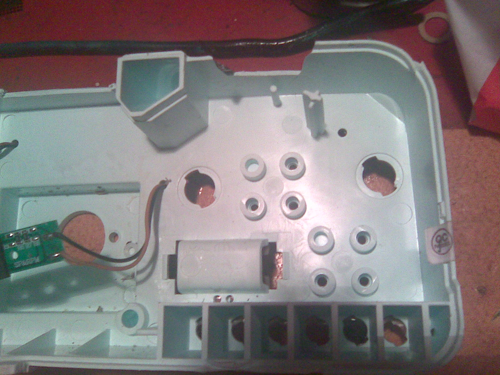

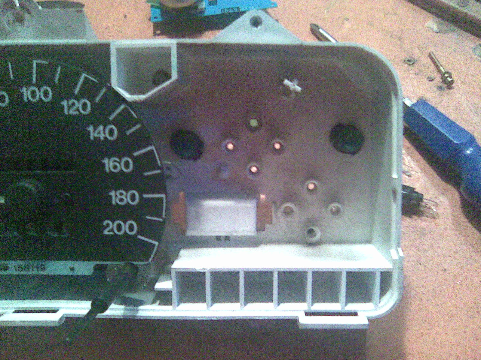

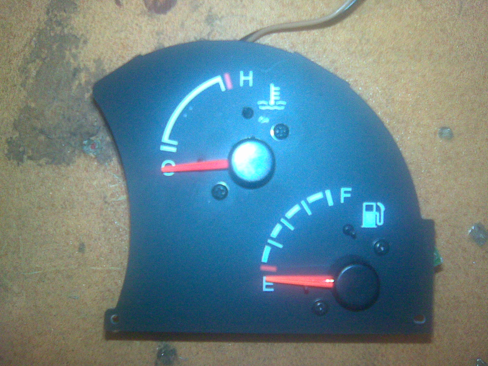

Не совсем все просто и легко заменимо. Я столкнулся с другим. Нужен был показатель температуры и топлива. У меня 16 клапанов. Так вот этот приборчик,что справа от спидометра в приборке отличается от 8 клапанного. Цвет стрелочек упускаю,а вот существенное,это крепление к пластмассовому коробу блока приборчиков. Посадочные гнезда под разным углом. И..На 8 клапанном еще есть два проводка,которые запитываются "=" и "-".. Так вот первая фото,это моя родная 16 кл. А второе Это 8 кл. Присмотритесь и поймете.

Теперя сами приборчики.. Принадлежность приборчиков. Т.е.перед первого прибора а его обратная сторона на последней фоте. Второго на третем.
