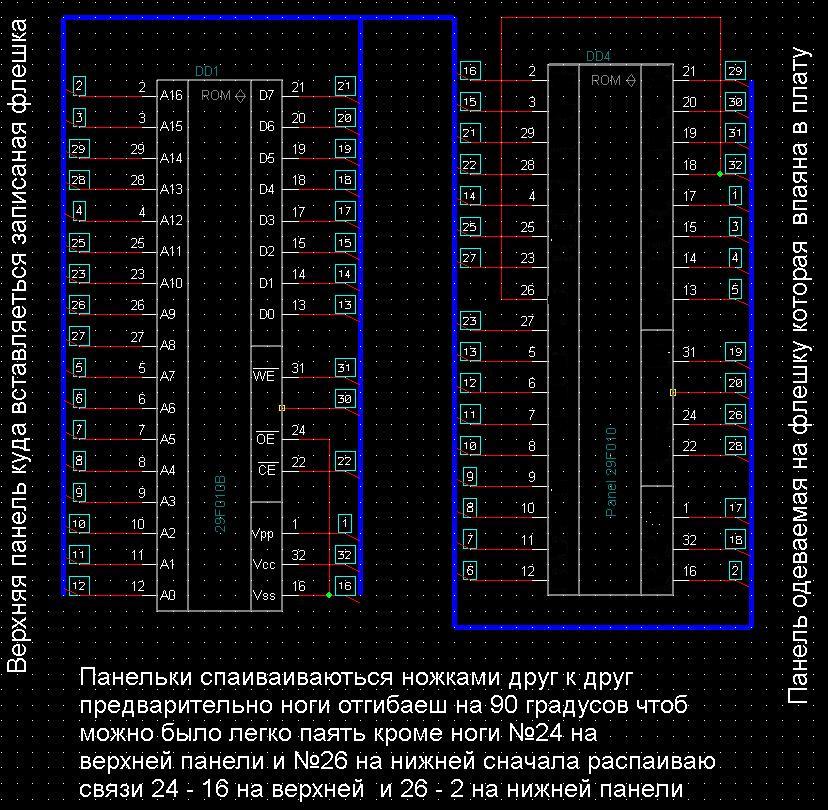

Есть такой вариант,но прищепками тут не обойдется.Или выпаеваем флешку,ищем программатор,заливаем родную прошивку во все четыре части памяти,впаеваем панельку и устанавливаем флеш на место.И можно устраивать эксперементы с прошивками.Или попробывать обратиться к автору прошивки Юре(gorUgra),за советом.Может удаленно исправит ошибку.http://www.nexia-club.ru/f/chip-tuning/91128-tehnologiya-chiptyuning-po-internetu-v/
