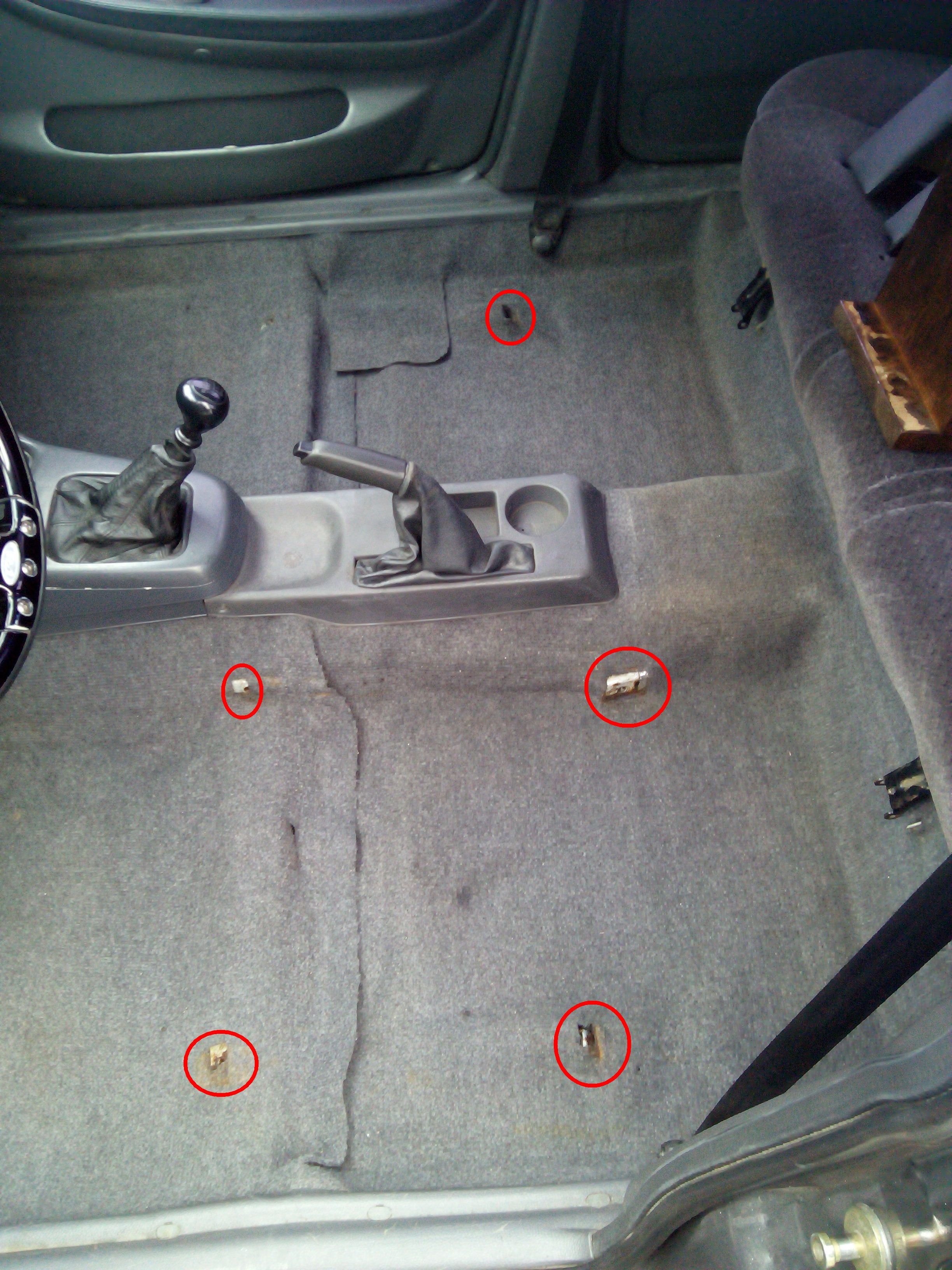

Как-то давно "доломал" водительское сидение. Взял пару у leo84 , осознанно брал под установку без переделки креплений.
Снял...
Как оказалось, сидуха не только сломана, но еще и спинка поведенная оказалась...
Пропылесосил...
Установил новые...
Все супер, только подлокотник не влазит...
Вариантов несколько- снять пластиковые накладки сидений, гнуть (или переделать) крепления ремней безопасности или переделывать подлокотник...
сообщение 1.3.2017, 22:29
Сообщение #59
Эти места нужно обработать и покрасить, что бы не ржавело.
Накладки на салазки сидушек есть?
