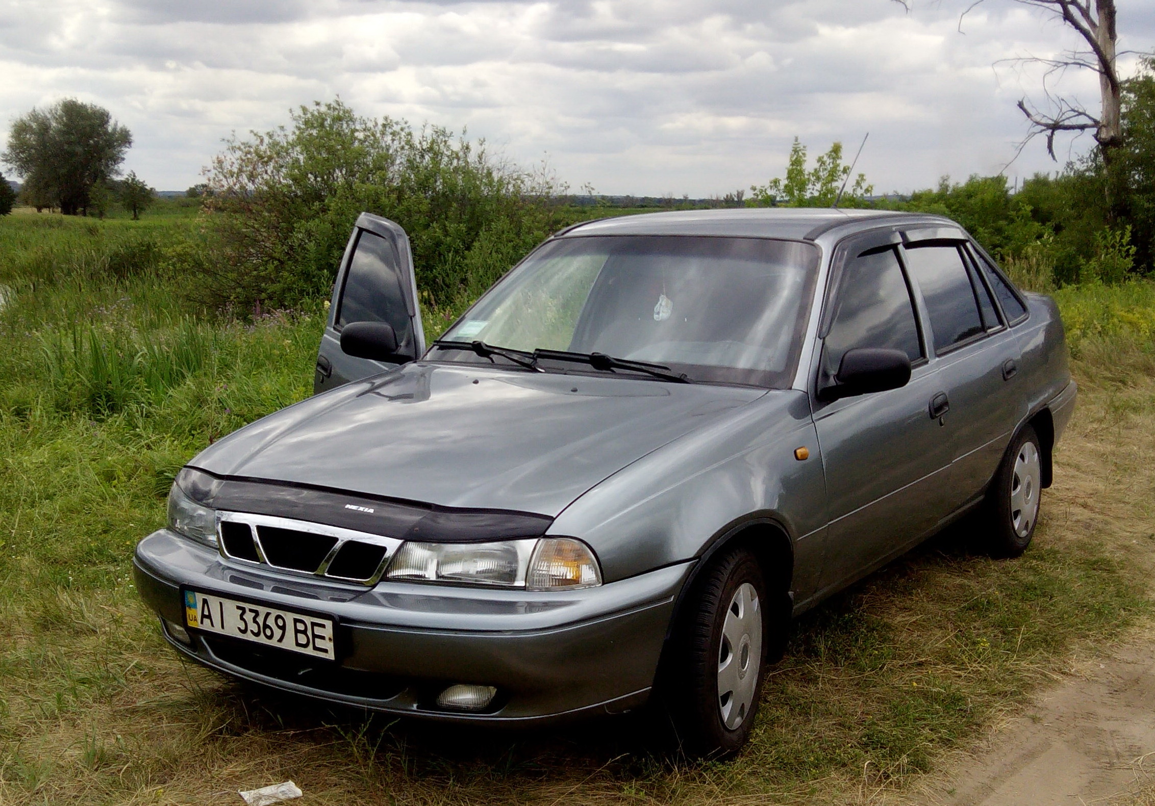

F@ust
Знакомтесь с моей первой машинкой
Daewoo Nexia N100 2005 г.в. с двигателем 1.5 16V DOHC в комплектации GLE, но без кондера.
При покупке пробег был 162125 км, насколько он правдив не знаю..
P.S. Спасибо Денису Dissa за помощь в решении текущих проблем)))

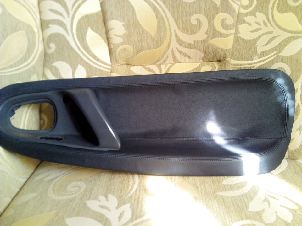

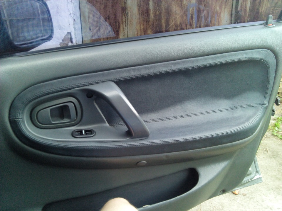

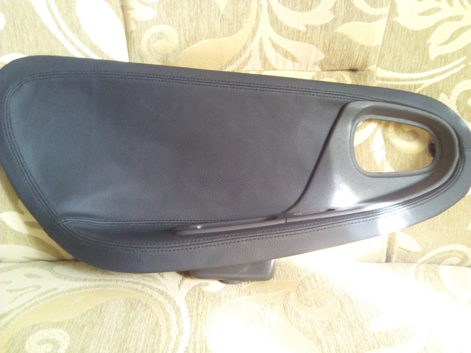

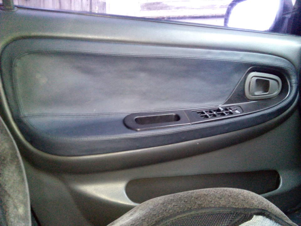

Предыдущий хозяин "заказывал" перетяжку дверных карт, но то ли мастер такой был, то ли с клеем промазал, но карты были с отклееными кусками материала.. Решил я исправить эти недочеты самостоятельно. Продавец посоветовал клей Kenda Koll Multifix, чтобы на жаре карты не отклеивались и не деформировались...
Сам процес очень обычен-
1)Чистка, обезжиревание,
2)Нанесение на обе поверхности,
3)Выжидание 10-15мин и нагрев обычным феном и
4)Склеивание
Переделкой не занимался, только переклеил изьяны. Мастер пожалел материал, поэтому в некоторых местах не получилось растянуть, но и так вроде неплохо...
Нажмите для просмотра прикрепленного файлаНажмите для просмотра прикрепленного файлаНажмите для просмотра прикрепленного файлаНажмите для просмотра прикрепленного файла
Посмотрим, как поведет себя в эксплуатации

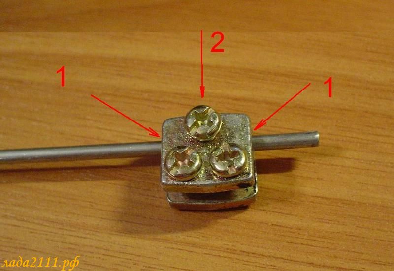

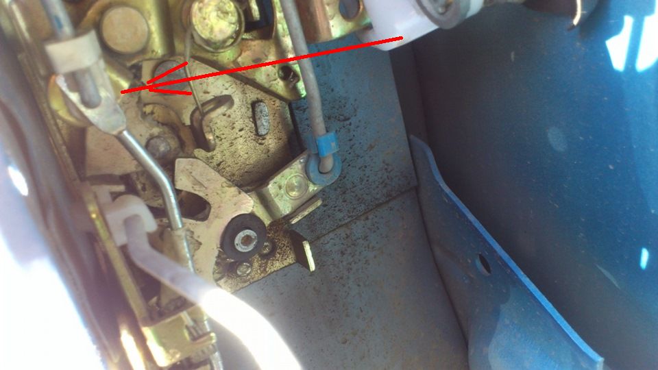

С сигналки и ключа закрывается только водительская дверь... сама проблема была определена - тяга не подсоеденена
Благодаря Денису (Dissa drinks.gif ) было надено правильное решение
Пока не сделал так, да и розбирать полдвери пока стремно...
Нашел интересные фото с фиксаторами, может кто знает где купить можно?

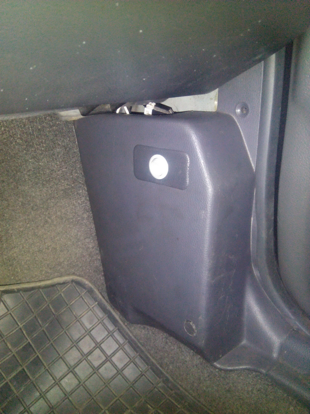

Подсмотрел у Дениса Dissa решение с фишкой на переключение бензина, сегодня вот воплотил в жизнь...

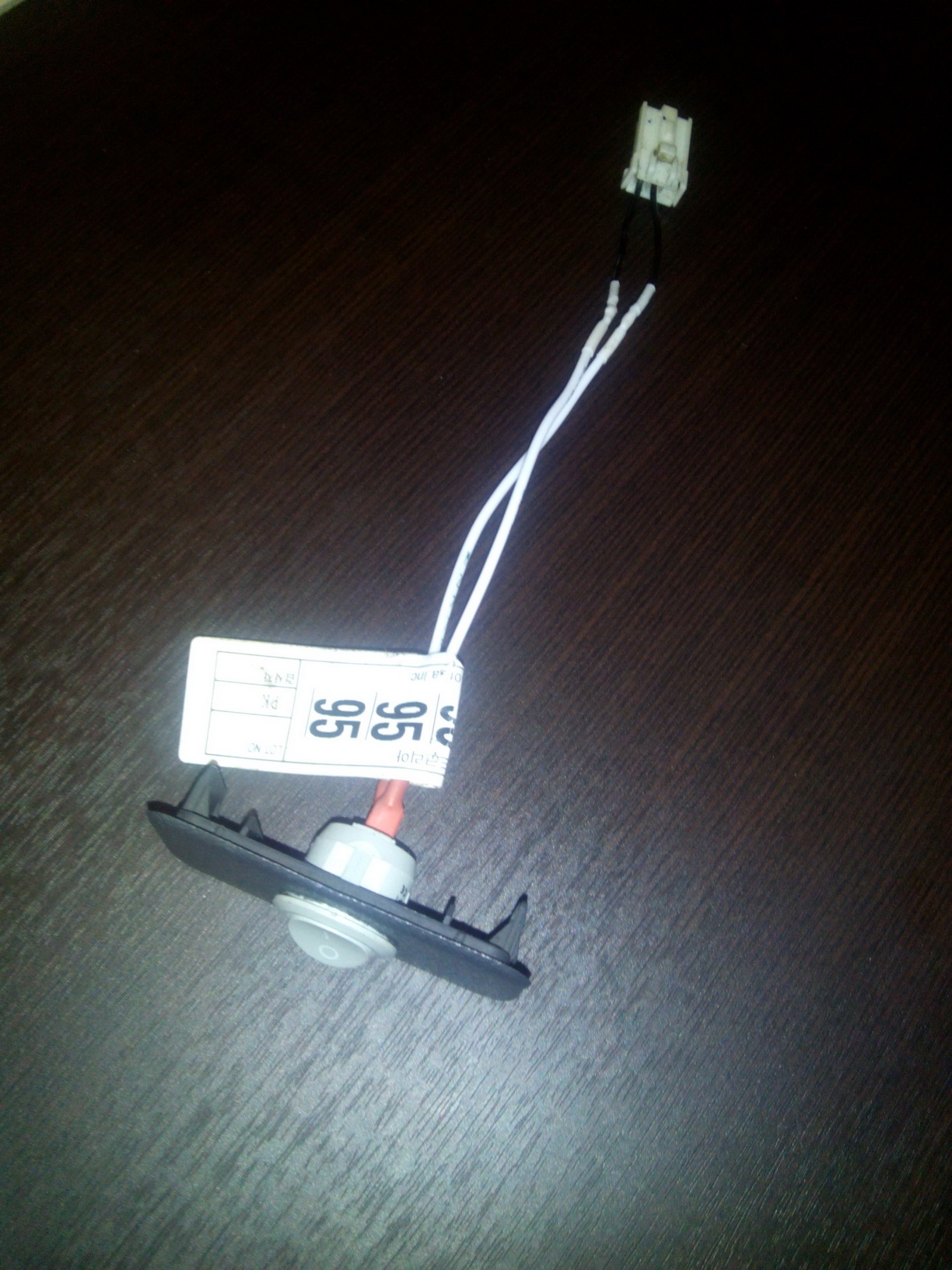

Вчера с вокзала забирал нас брат жены на моем авто... во время нашего отсутствия обломал он концевик замка зажигания, который поворачивает контактную группу. Замок он поменял... Но я не собираюсь мириться с присутствием двух ключей на авто idontno.gif , поэтому сегодня была попытка заменить секретки на личинках... опыт не удался - замки немного отличаются... буду держать в уме. что нужна новая подходящая личинка...
на фото- верхний новый, нижний старый...

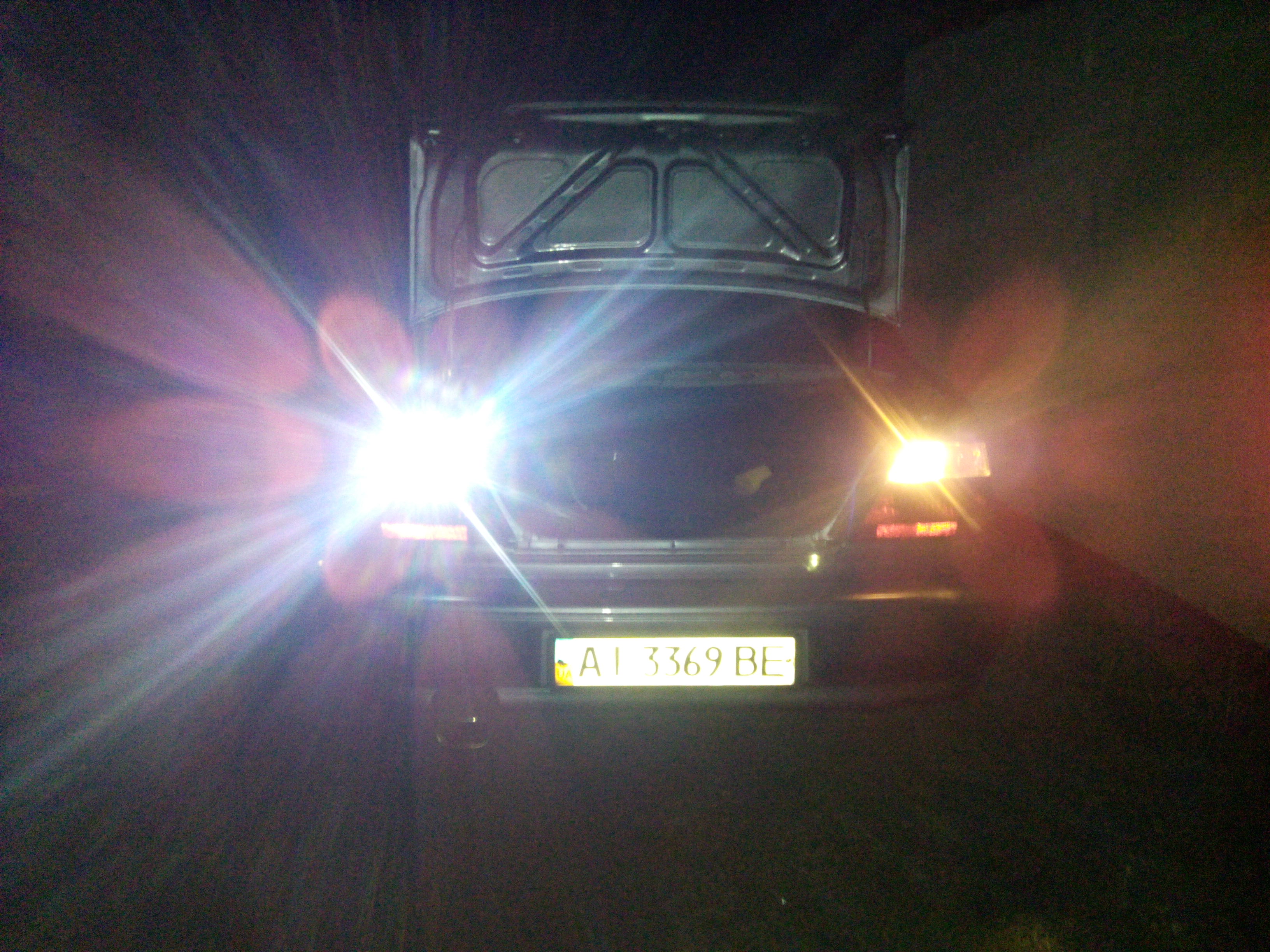

поменял стоковые лампочки заднего хода на BA15S 7W Cree Q5 LED, при включении стало веселее fx.gif
для сравнения справа сток, слева новинка

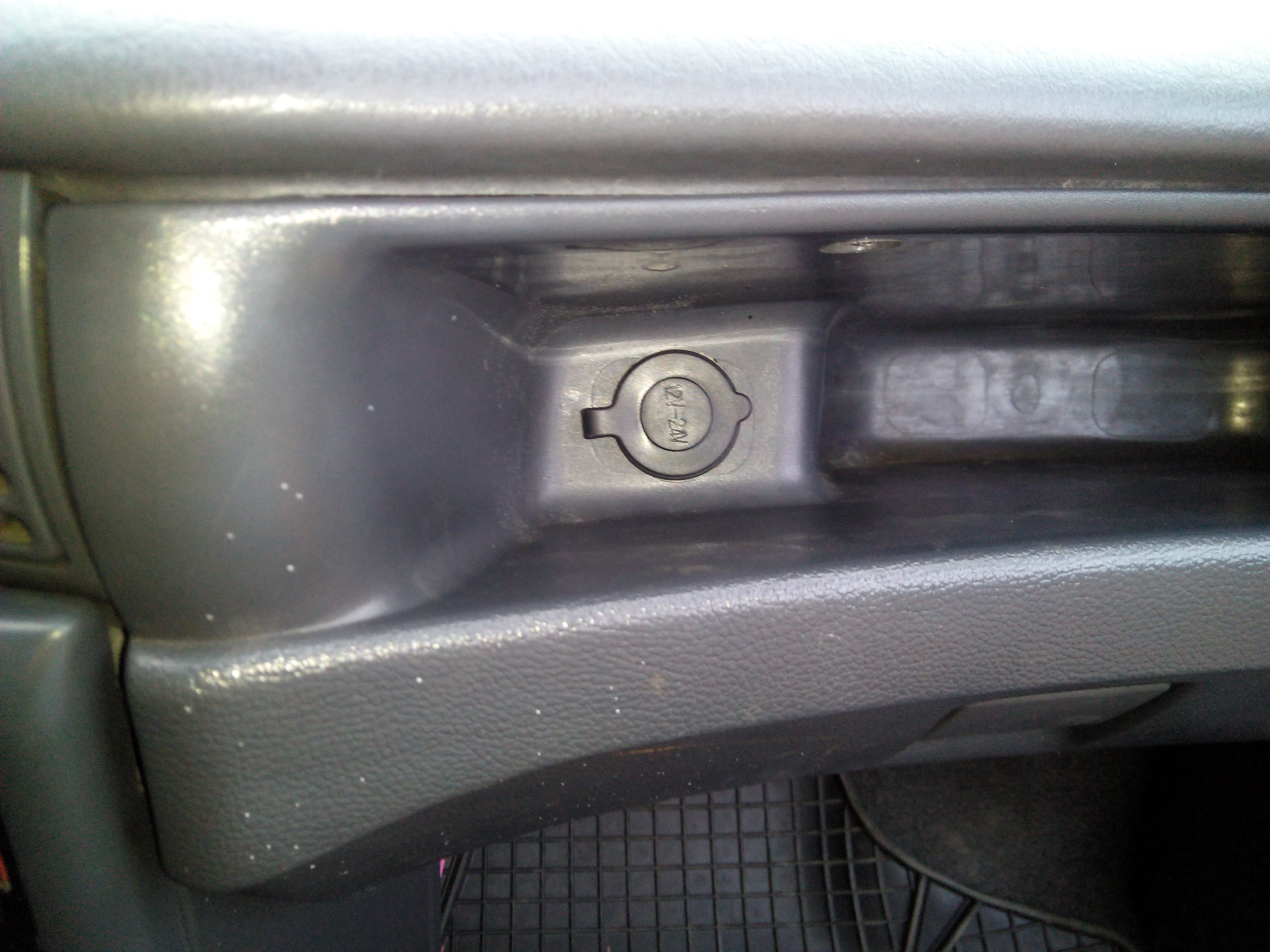

а еще поставил розетку над бардачкомНажмите для просмотра прикрепленного файла
Более правильные лампочки имеют ещё светодиоды по сторонам - они позволяют видеть включённый сигнал заднего хода со стороны, а не только прямо сзади.

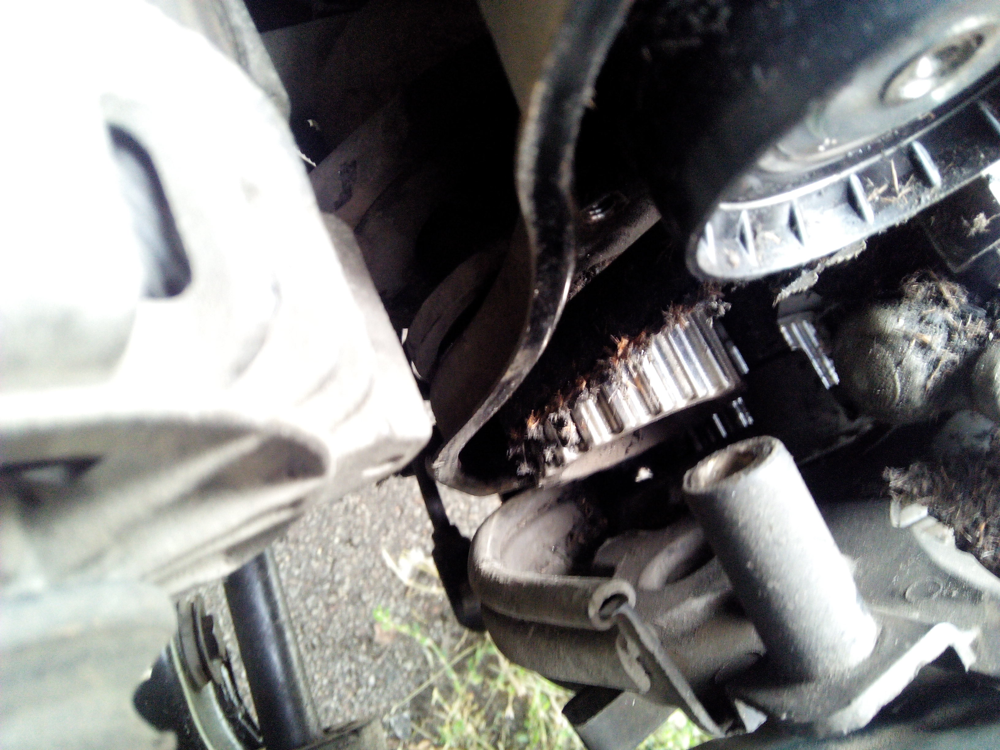

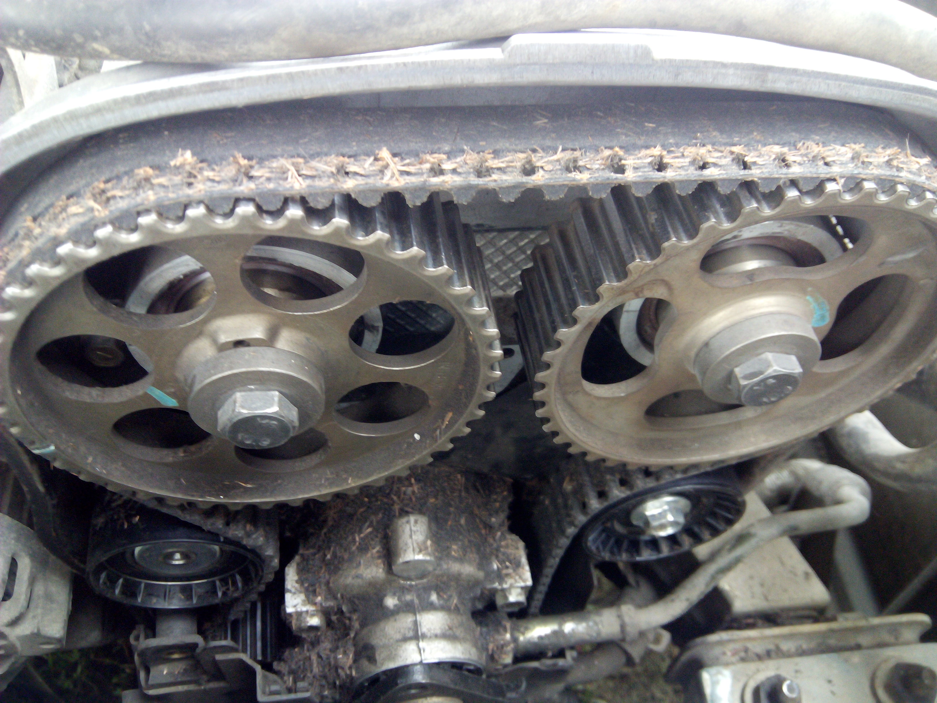

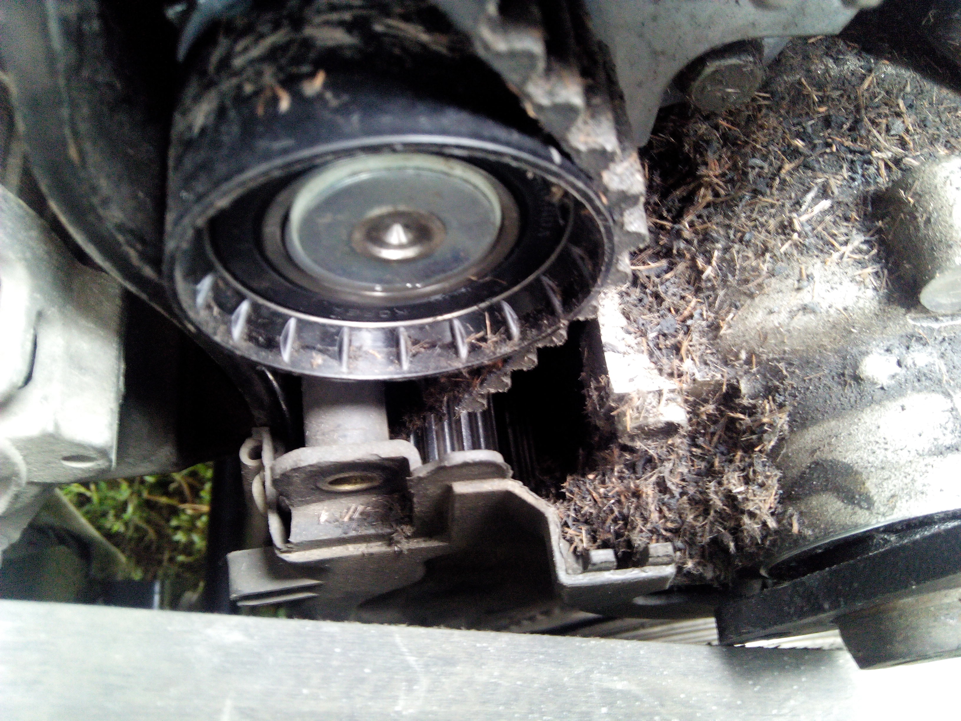

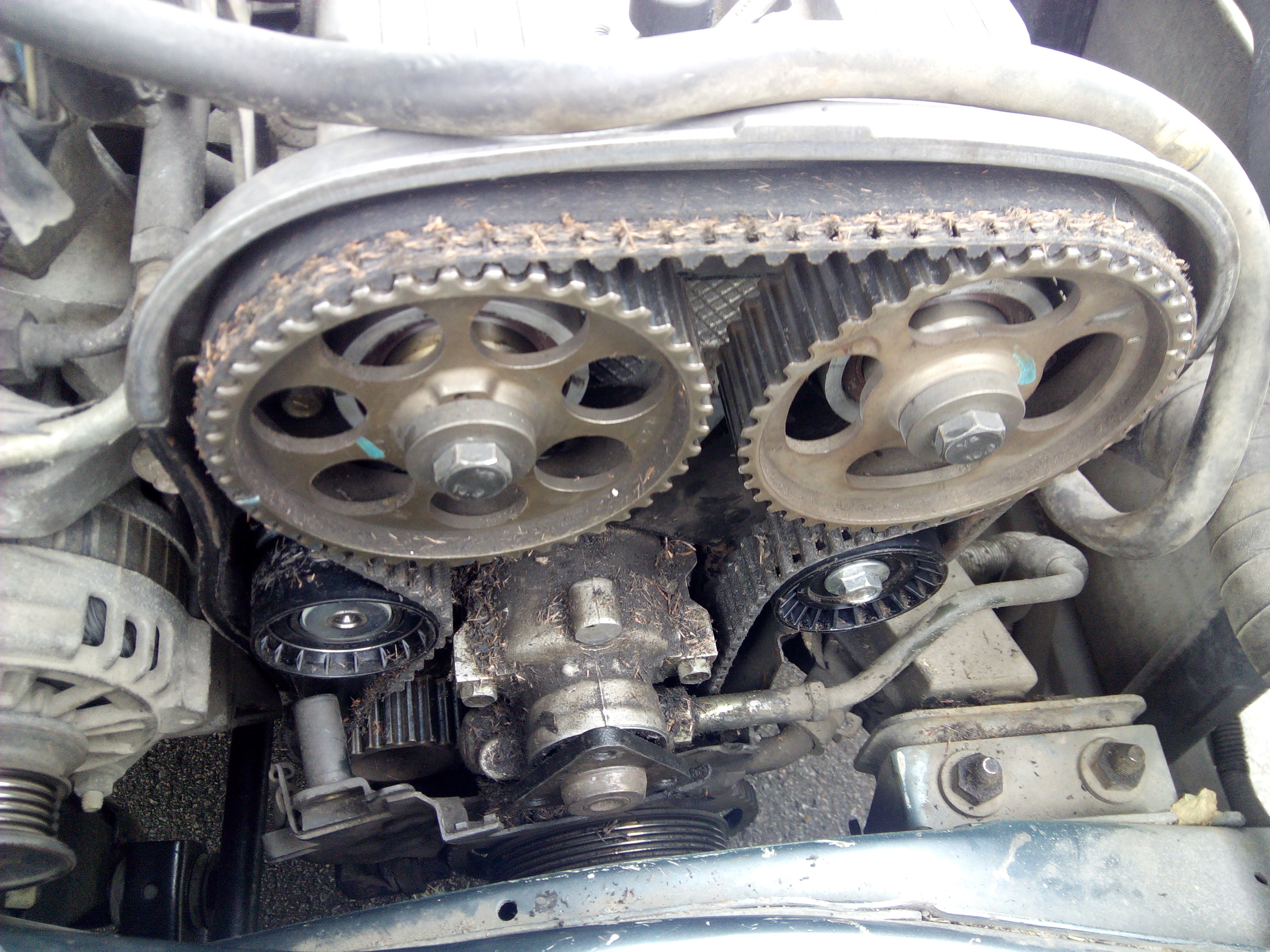

Всем привет!! Случилось ЧП- позавчера поменян комплект ГРМ, вчера что-то визгнуло- а сегодня такой результат
Это чем его так?
s3.14rt
Съехал со шкива что-ли??
Сам менял ремень ГРМ?
Ремень хоть целый, если провернуло, то пипец клапанам.
Пусть толковый механик проведет диагностику. И причина какая от этого всего тоже пусть механик даст вердикт, что бы следующего раза такого не было.
F@ust
Привет Денис!!! Не сам, на СТО местном меняли... что его могло так сделать? защиту неправильно поставили или ролик бракованный?
После СТО двигатель нормально работал?
Бывает, что болт один выкручивается и попадает на ремень ГРМ (их там вообще 2) болтики не большие на 8.
Вот тут почитай (просто вспомнил, что может быть) может и у тебя такое, проверь их на месте ли они.
http://www.nexia-club.ru/f/remont-dvigatel...-porvalo-remen/
Выдержка из текста
"Да за пластиковой защитой. Он крепит очередную накладку к двиглу. Визуально их там два по-моему. Короче этотболт разорвал ремень ГРМ и повредил нижнюю шестеренку, которая с коленвала идет. Там прям выемка с зазубринами. Видать он попал между корпусом, ремнем и шестеренкой и шлифанул как следует и ремень и шестеренку. "
Вот еще, там и картинка есть где он стоит.
http://www.nexia-club.ru/f/remont-dvigatel...orvalo-remen/p2
F@ust
привет всем!!! что сказать- виною порчи нового ремня был выпавший болт... спасибо родственнику, быстро заглушил двигатель, не допустив полное разрушение ремня... был установлен новый ремень, и мы осуществили поездку на Сорочинський ярмарок 2015...
но ради таких вкусняшек это стоило оборваной резинки крепления глушителя))
Я же и писал выше про болт. Благо дело обошлось все хорошо.

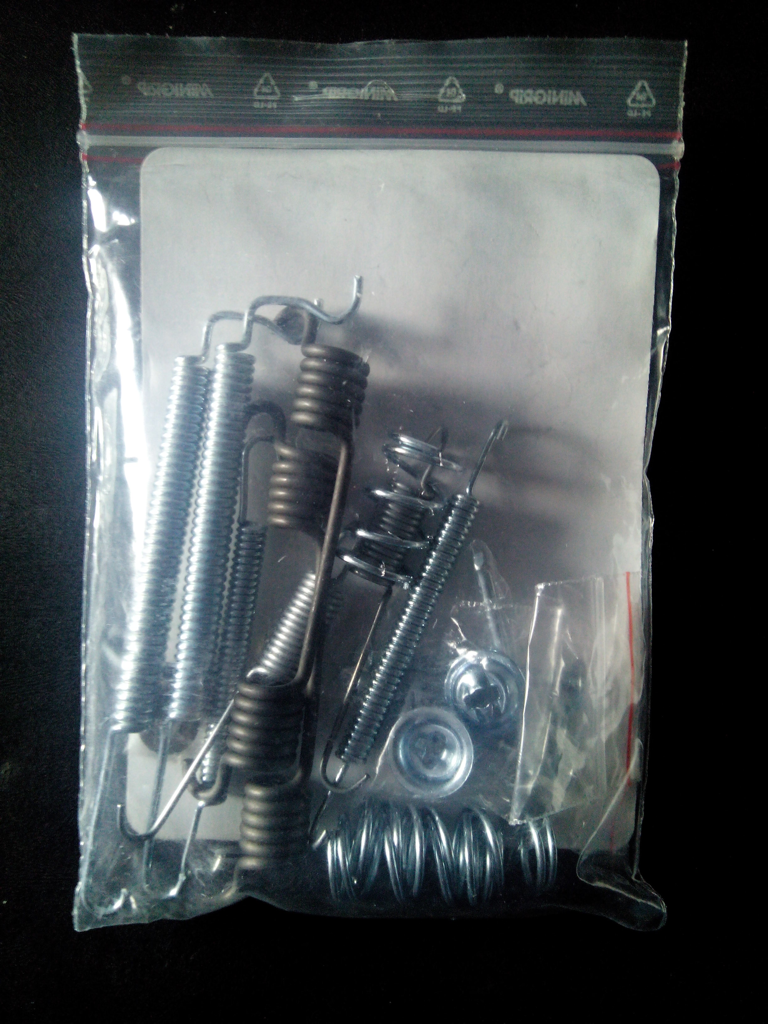

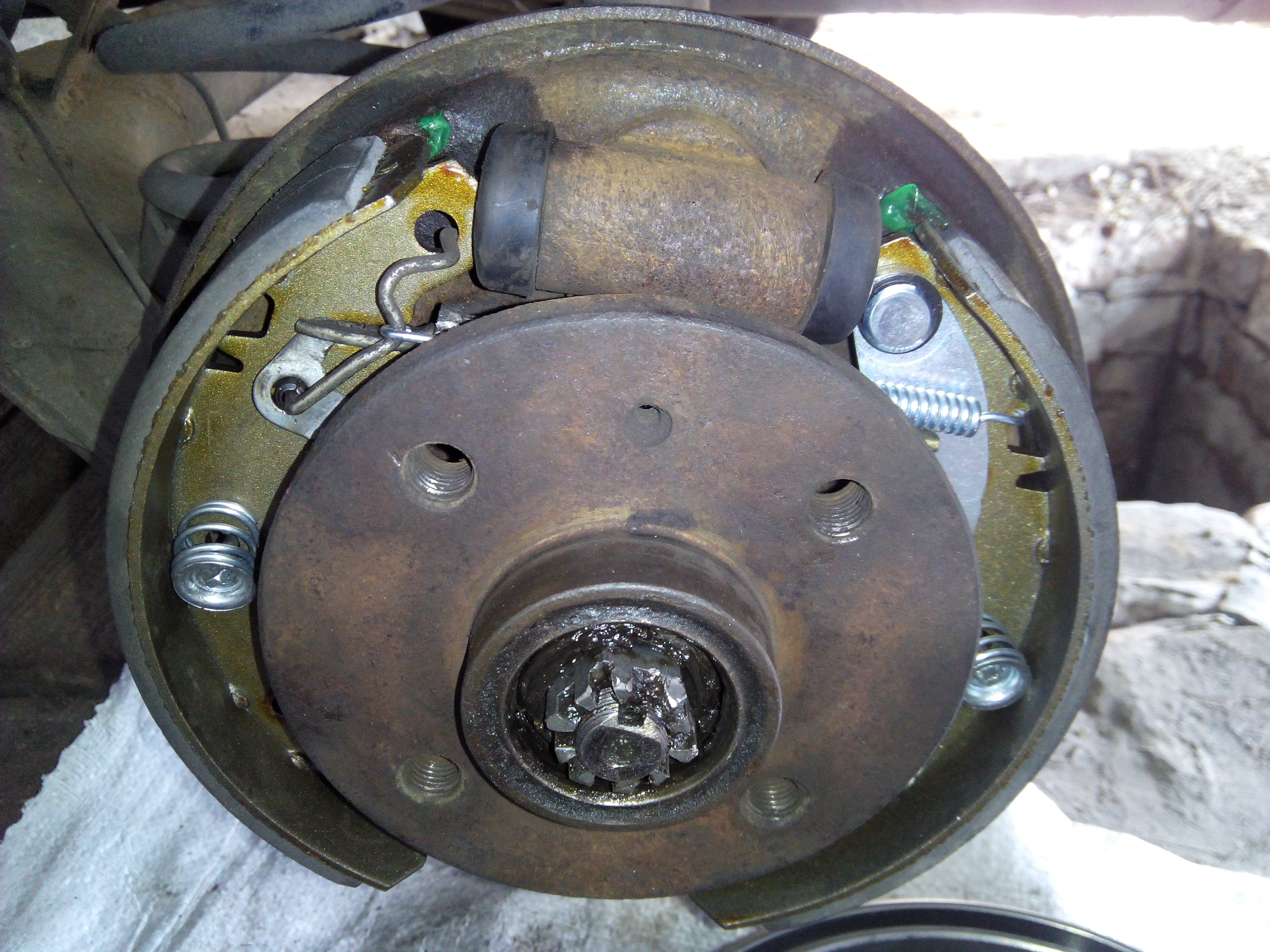

проведен осмотр задних тормозных устройств, результатом явилась замена следующих компонентов-
колодки Ferodo , барабаны LPR и комплект пружин... также справа стоят новые ступица с подшипником и тормозной цилиндр...
спасибо Валерию Road за помощь в выборе комплектующих...
Нажмите для просмотра прикрепленного файлаНажмите для просмотра прикрепленного файла[attachment=2917
0:IMG_2015...9_171525.jpg]
1:IMG_2015...9_171659.jpg]
