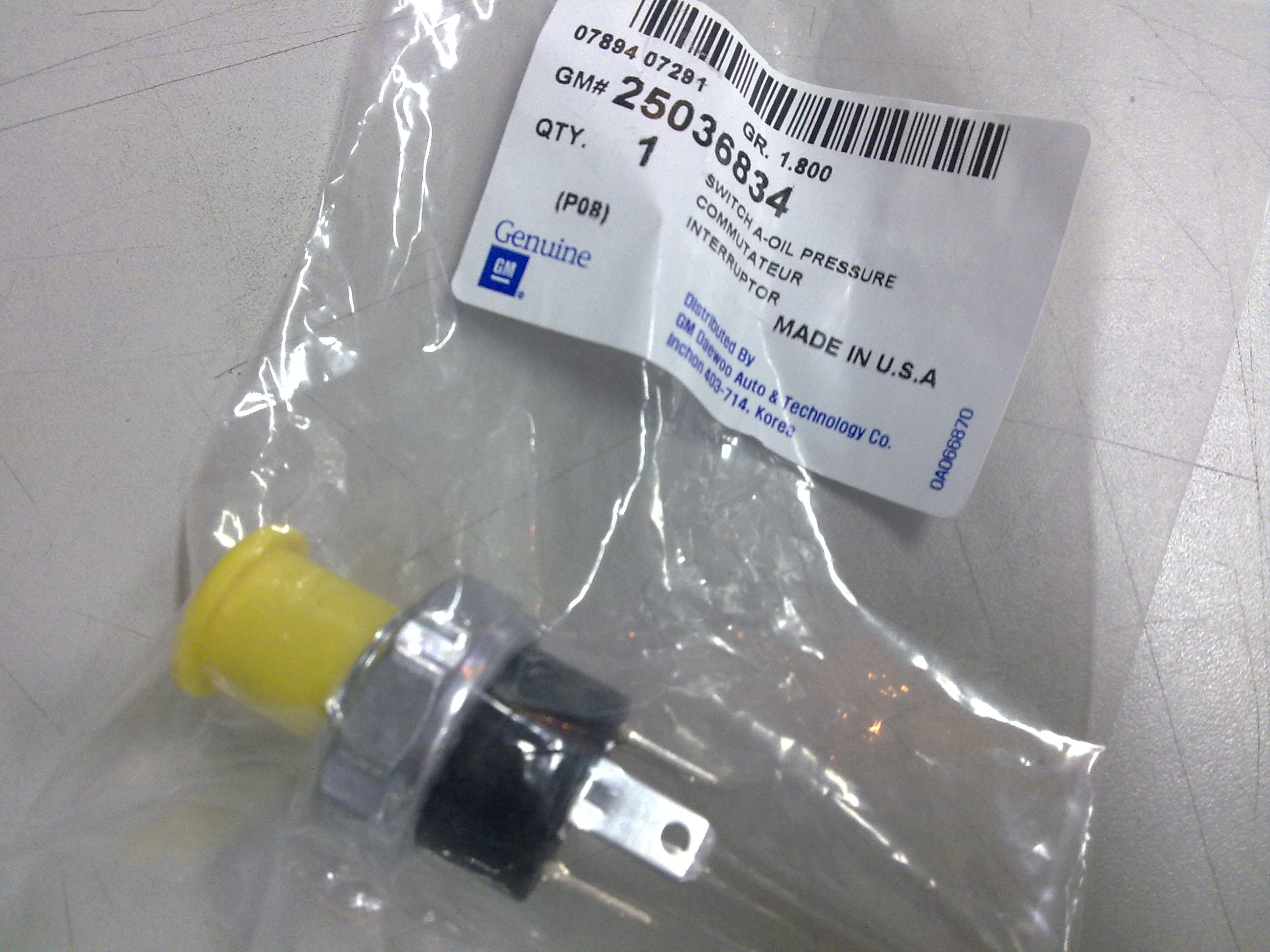

Вот уже засомневался.И какую он информацию считывает с обыкновенного шкива.Это наверное датчик давления масла,он тоже в том раионе живет.Ну фоткаи посмотрим.
N100.2007г.1.5\16кл. ГБО4(Зенит)R9/ R9g
сообщение 5.2.2015, 8:50
Если датчик давления масла 2-х контактный, то вполне может быть, тк. через него (контакты) идет на бензонасос.

Ну зачем гадать.Люди у кого 8кл.с трамплером.Откуда там ДПКВ?

нету там датчика коленвала. Датчик давления масла там двухконтактный. А в машине есть пластиковые пыльники защиты двигателя? По бокам стоят, внизу.
сообщение 5.2.2015, 18:17
Почему 2хконтактный?
Вроде ж там 3 контакта + 4й на массу?

Датчик тиску масла на двигуні G15MF 3-х контактний, а А15SMS може бути 2-х контактний.
Сообщение отредактировал Jurek - 5.2.2015, 18:31
сообщение 5.2.2015, 18:59
У А15SMS ДПКВ есть.

тогда там точно нет датчика колена. И если двиг как у мя, то датчик давления там 2-контактный.

Датчик тиску масла на 8 кл. з трамбльором трьохконтактний
сообщение 7.2.2015, 21:47
Я не понимаю 2хконтактный датчик.
1 контакт это, собственно, давление масла - на лампочку (второй - масса).
Ещё два контакта это включение бензонасоса.
Сообщение отредактировал traffic - 7.2.2015, 21:47

У человека машина не заводится,а мы конструкцию датчика изучаем.Решили,что нет у него ДПКВ,значит возможно проблема-датчик хола,разъем,трамплер.
сообщение 8.2.2015, 12:42
Если датчик таки трёхконтактный, то, возможно, дело как раз в контактах к нему.
Joda
сообщение 8.2.2015, 18:11
Сообщений: 999
Регистрация: 8.1.2014
прошу прощения за собственное невежество! Только что посмотрел, правда, 3-хконтактный датчик. Специально его отключал. В результате не светится лампа давления масла на приборке, двигатель заводится. Т.е. дело не внем? Реально, трамблер такие чудеса вытворяет бывает... Может, и правда в нем дело?
