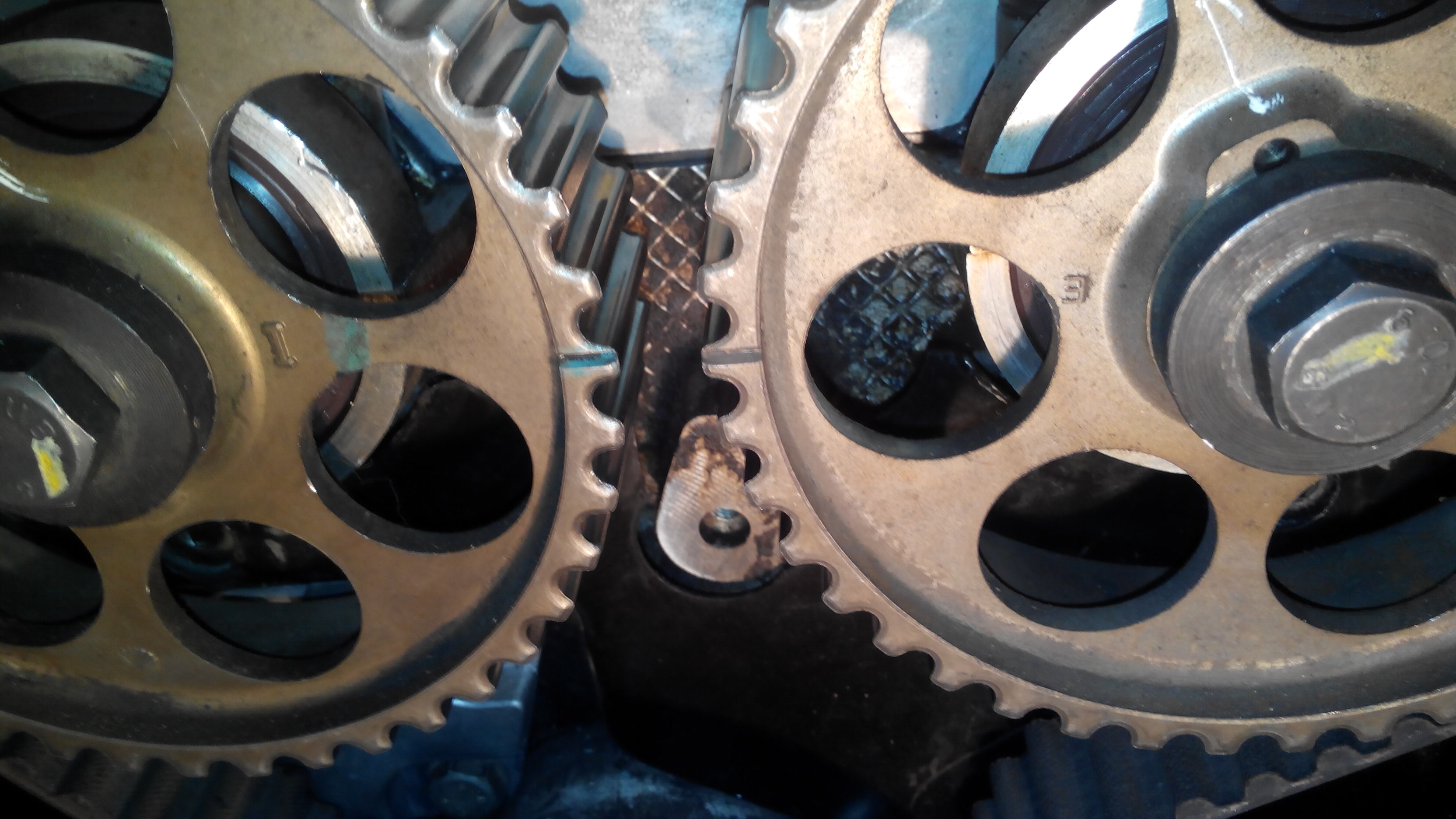

Пожалуюсь дальше о своих проблемах. Искра появилась форсунки брызгают но машина опять таки стреляет и отказывается нормально работать. при нажатии на газ сразу глохнет. Были предположения что перепутаны шкивы распредвалов. на данный момент впускной стоит с маркировкой "I" выпускной с маркировкой "Е", посмотрел по кодам на екзисте и фоткам в интернете вроде таки и должно быть. Решил снять шкивы и к своему удивлению шпонка на выпускном распредвалу осталась в шкиве и видны следы ее так сказать срезания (немного подтерта задняя часть). Думаю в ней и есть проблема. Сегодня выточат новую шпонку токаря, буду собирать обратно пробовать. Еще одно прошу людей кто сам менял ремень на 16 клапаннике посмотреть как у меня стоят метки - фото во вложениях. сомнения вызывает метка коленвала.
На фотке с метками все нормально.Вопрос:- крутил ли ты мотор без головы ? когда снимал выставлял по меткам?

Крутил это 100 процентов, но как это влияет на работу??? поршень же первого цилиндра все равно стоит в ВТМ????? При снятой голове был прокручен коленвал и снова выставлен по метке а потом накинута голова и высталены валы. Один оборот коленвала ставит валы опять по меткам если б для этого необходимо было два оборота то как бы был бы резонный вопрос что не попал по фазам а так все по меткам. Да разобрался с искрой искра есть на всех цилиндрах но слабовата, хотя уже ставил и другой модуль зажигание один фиг ничего не меняется

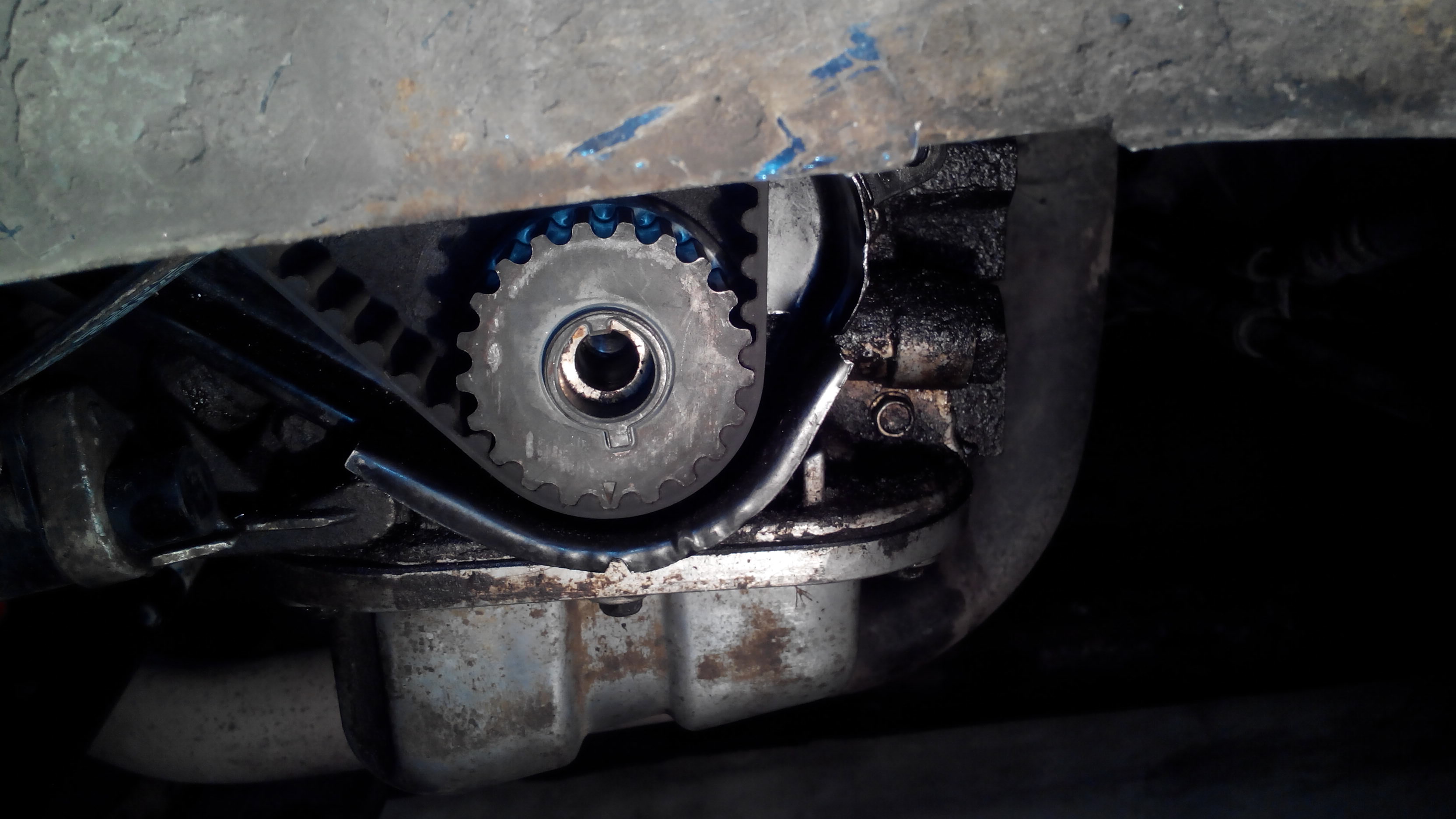

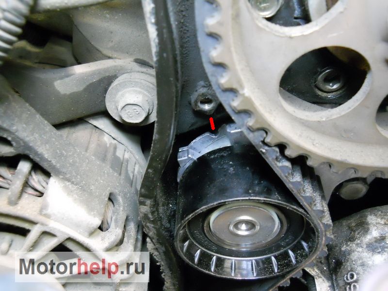

Я думаю, что так и сделал точ в точ. При установки нового ремня, прокрутил 2 оборота к.вала и метки совпали. Поршень 1-го в вмт.
На ремне привода ГРМ может быть указано направление его вращения, которое необходимо соблюсти при установке.
http://motorhelp.ru/104-zamena-remnya-grm-nexia-16v.html
