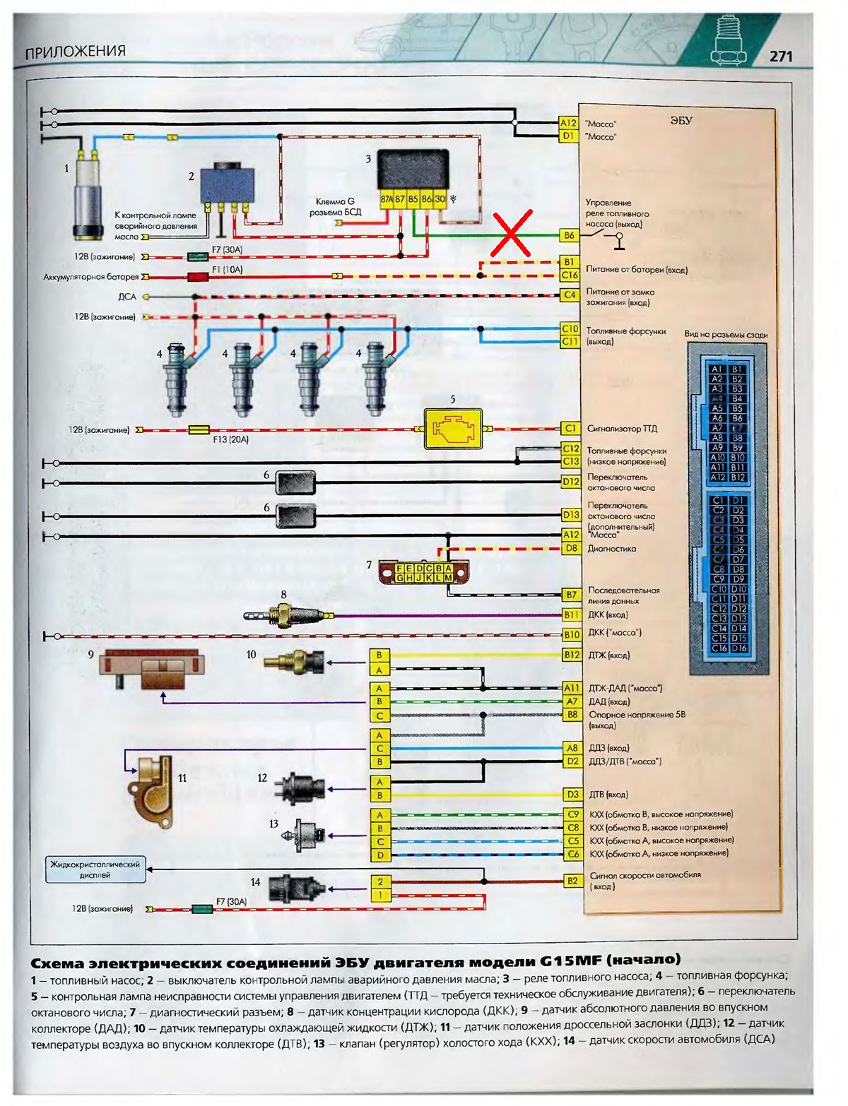

- - Dissa   Если без кондиционера, только одна скорость вентил...   15.10.2014, 5:40
- - щву2   ЦитатаЕсли не сработает, то ЭБУ уменьшает подачу т...   15.10.2014, 11:02
- - Dissa   У меня БК будет говорить на перегрев свыше 110*С. ...   15.10.2014, 11:14

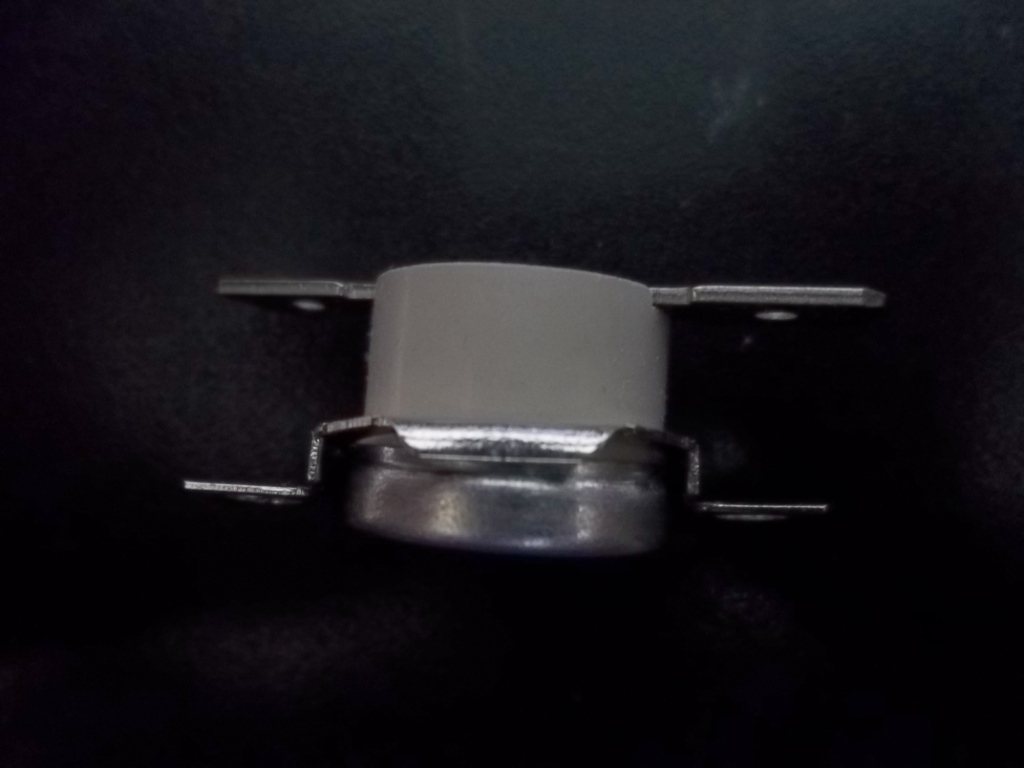

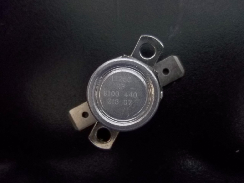

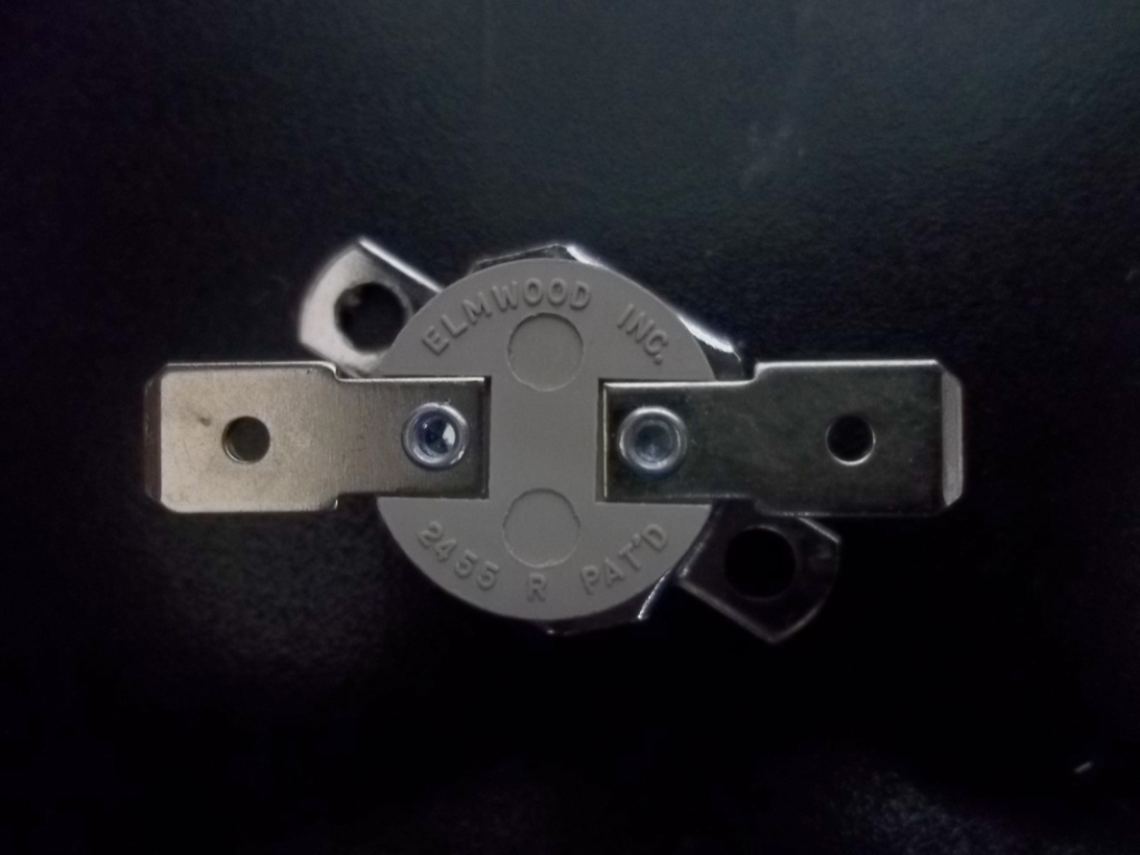

- - Dissa   Зачем так сложно. В термоконтакте размыкающий конт...   16.10.2014, 5:58
- - щву2   ОБН Это называют Предельный биметаллический терм...   16.10.2014, 10:59

- - Dissa   junker читай внимательно пост №8. Даже схему приво...   16.10.2014, 16:04

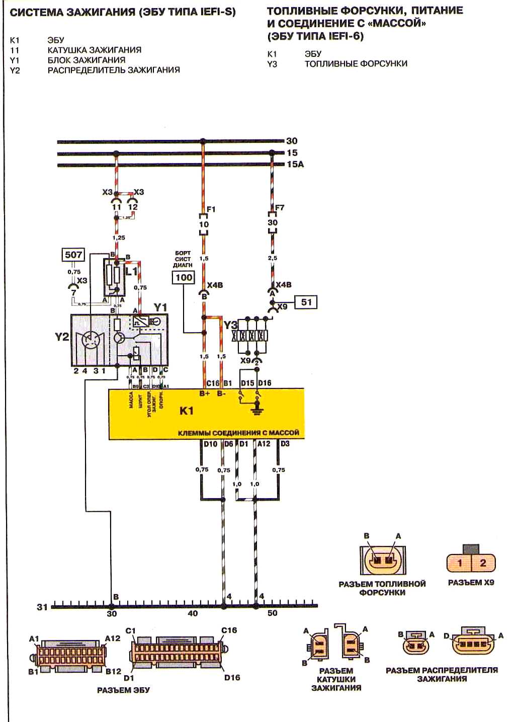

- - Тур   Ну чего я вам скажу ?? Как электрик электрикам...   16.10.2014, 19:39
- - Dissa   Да в ЧП Ворон не один раз заказывал.   16.10.2014, 19:44
- - Тур   Просмотрел схемы . Термовыключатель можно поставит...   16.10.2014, 20:06
