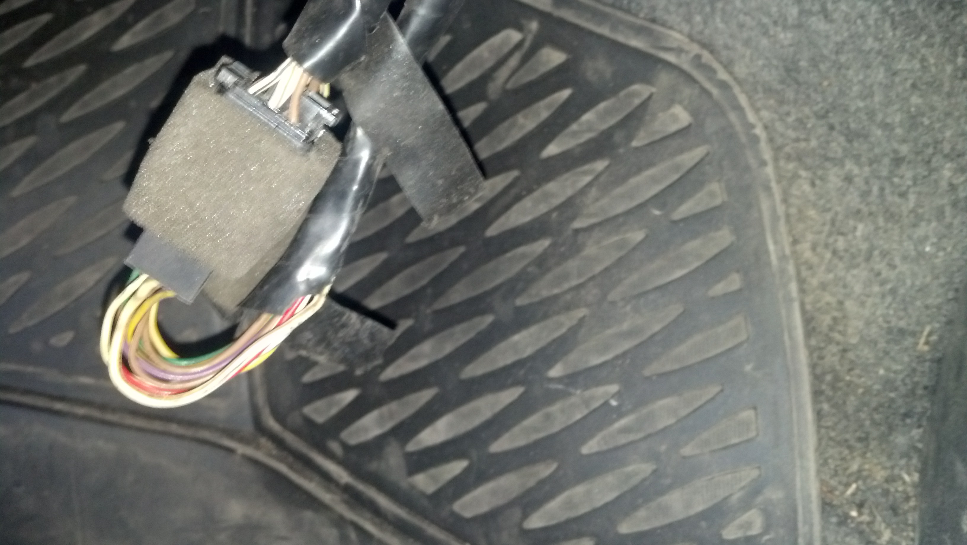

Встановив також модуль управління склопідйомниками на 4 вікна Tiger PWM-4

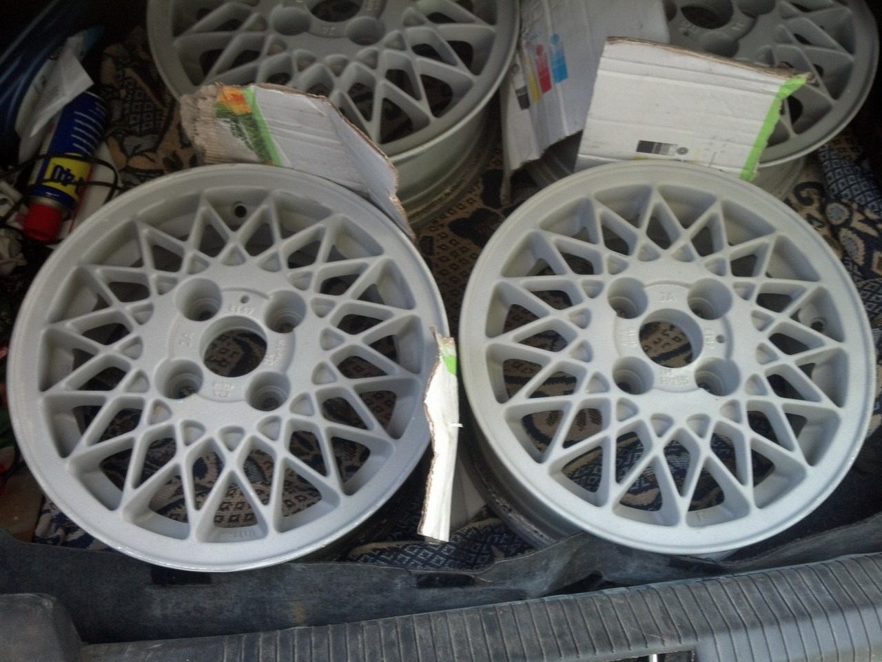

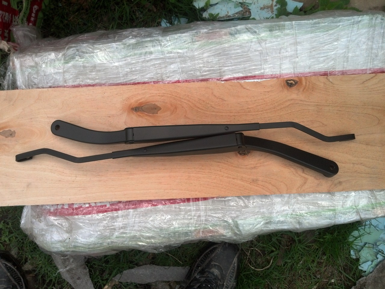

- - Jurek   З приходом тепла і вихідних вирішив трохи зайнятис...   13.5.2016, 21:59
|- - road   Цитата(Jurek @ 13.5.2016, 22:59) у в знай...   15.5.2016, 17:26
- - traffic   Чим повідки фарбував? Розбирав їх чи фарбував у зб...   13.5.2016, 22:23
|- - Jurek   Цитата(traffic @ 13.5.2016, 23:23) Чим по...   14.5.2016, 14:20
- - Dissa   Да, у тебя больше вытерлась, у меня еще по-божески...   13.5.2016, 22:40
- - traffic   Дякую.   15.5.2016, 15:46

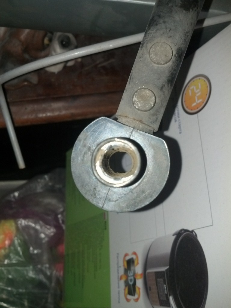

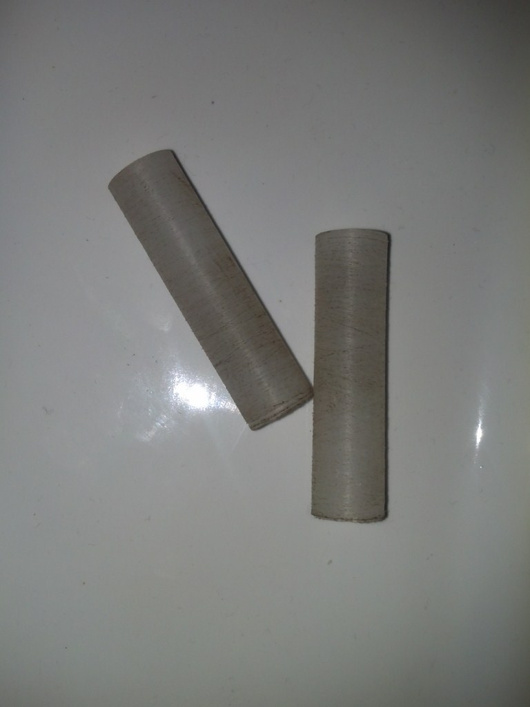

- - Jurek   Креслення для втулки брав ТУТ Сверло під таку втул...   15.5.2016, 18:49
- - traffic   але в мене з анкера зовнішній діаметр 12мм, а не 1...   15.5.2016, 22:09
- - Dissa   это втулка, а не анкер. Можно и анкер и втулку выт...   15.5.2016, 22:23
|- - traffic   Цитата(Dissa @ 15.5.2016, 23:23) это втул...   16.5.2016, 15:34
