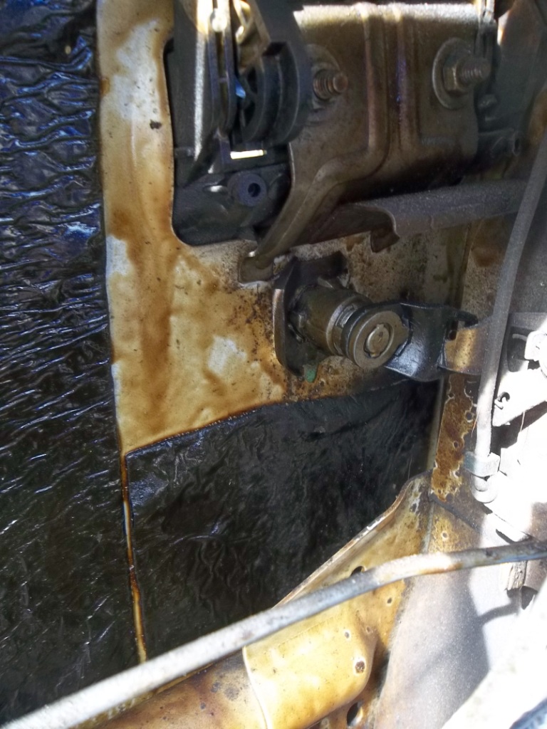

Обработал задние арки, залил мастикой второй раз (первый раз заливал в начале сезона), дополнительно обработал двери супер мовилем (хотя там слой обработки приличный был после прошлых обработок

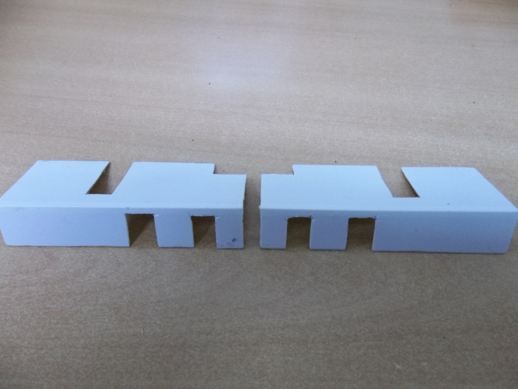

Установил на замки пластмассовые козырьки, что бы влага не попадала и замки не замерзали, устанавливаются вверху замка и зажимаются болтами крепления замка. Промазал замки, тяги ручки маслом, что в движок лью.

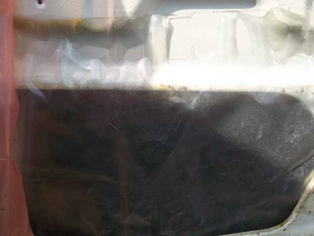

Так установлена пленка дополнительная во внутрь двери, что бы капли воды стекали во внутрь двери, а не на пленку, потом может по пленке стекать на порог, а потом под ковролин. На фото только одно отверстие двери показано, нужно все так делать.

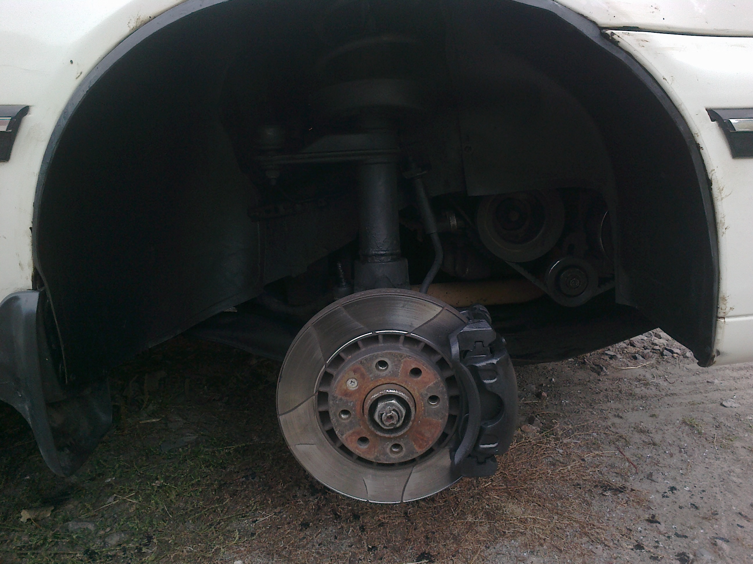

Заодно пересмотрел задние тормоза весь механизм, колодки, что нужно было промазал спец смазкой, проверил РТЦ, а также доводчик тормозов. Покрасил термостойкой черной матовой краской барабаны, заменил подкрылки. Также все тоже самое проделал с передними арками и крылами. Посмотрел состояние направляющих, а также пыльников, все в ажуре. Также заменил передние подкрылки. А также покрасил (обновил краску) супорта матовой черной высокотемпературной краской.
Фото не делал, т.к. и так все понятно, но одно есть.

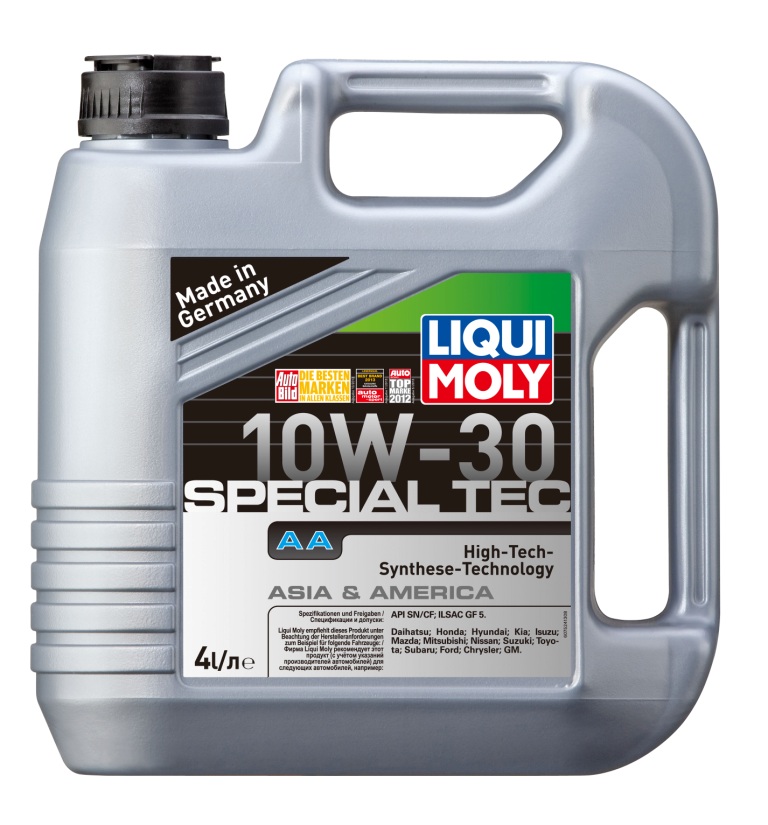

Заменил масло LIQUI MOLY Leichtlauf Special AA SAE 10W-30. Ценник 888грн. за 4л.
Классификация и спецификация: API SN; ILSAC GF-5; LIQUI MOLY рекомендует этот продукт дополнительно для транспортных средств, для которых требуют следующих спецификаций: Daihatsu, Honda, Hyundai, Kia, Isuzu, Mazda, Mitsubishi, Nissan, Suzuki, Toyota, Subaru, Ford, Chrysler, GM
Нужно правда было на 100т. переходить на более вязкое масло.
Пробег 219тыс.
Двигатель тише стал работать. Масло с такой вязкостью выбирал отличное той же фирмы.
Так же заменил воздушный фильтр и посмотрел состояние подушек двигателя, пока живые.

Денис ты уверен что масло с индексом 10W заливать на зиму, или ты зимой ездить не будешь?

Я думаю проблем не будет, с Intel/ом/ общался, он в моторах разбирается не плохо. Просто уже на таком пробеге поберечь двиг. охота. А разницы большой нет. Это же не минералка, а отличное масло.

Ну насчет отличного масла это вопрос вообще спорный но то отдельная тема. А насчет индекса 10W это обозначает что данное масло должно загустевает при -15, но здесь добавили присадок и оно загустевает при -18, тоесть при температуре -18 и выше завод производитель не рекомендует заводить твой движек так за время прогрева у тебя будет идти повышенный износ трущихся поверхностей, это масло нужно заливать весной-летом а на зиму его нужно сливать и заливать 5W а иначе это получается не поберечь двигатель а его подубить. как то так. И да самое основное масло после прогрева все становится жидкое как вода.

Спускаєтесь трохи нижче - до таблиці "Таблица вязкости масла по SAE".
Дивимось стовпці "Вязкость низкотемпературная"
"Проворачивание" - температура при якій ще можливо завести двигун.
"Прокачиваемость" - температура при якій при спробі завести двигун щось зіпсується.
P.S. На своєму 0w50 заводився у мороз -34 (здається, точно вже не пам’ятаю, щось між -32 і -37) - досить бодро завелась і значок тику масла погас як завжди. В той день зі стоянки мало хто виїхав (більшість навіть не намагалися).
P.P.S. Своє мастило засунув у морозильну камеру у стаканчику. При -35 (більше камера не дає) мастило ще тече, хоч і густе.
