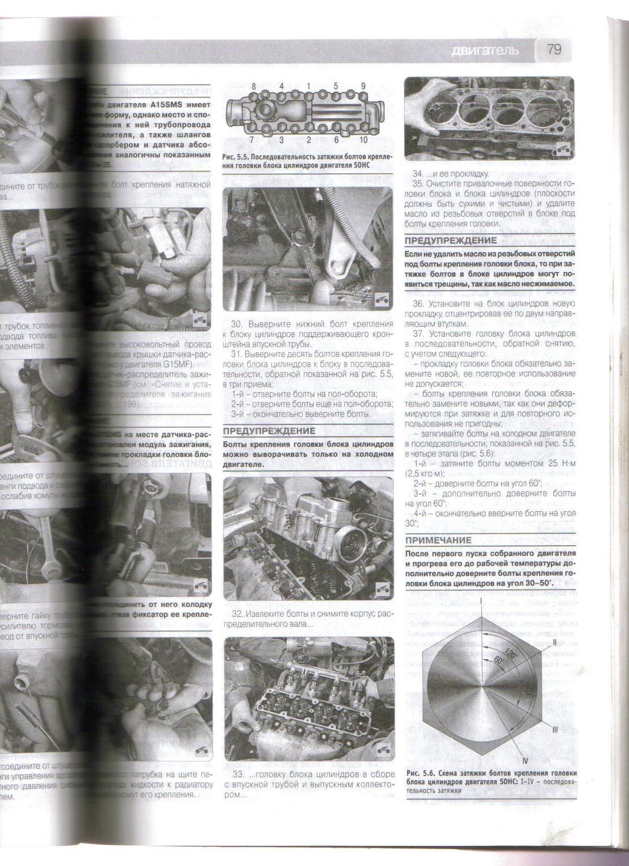

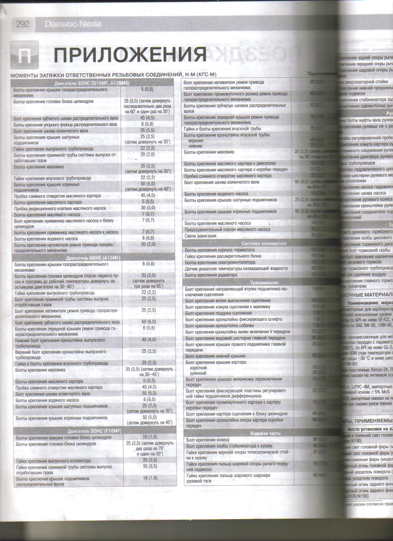

mihey.fiz
сообщение 27.2.2014, 22:59
Сообщений: 659
Регистрация: 23.1.2013
Из: Вышгород
Цитата(alex-gle @ 27.2.2014, 21:52) *
я тоже такого мнения...
где у нас мануал или дай те плиз ссылку с моментом затяжки болтов... а то в кг а потом+ еще на угл повернуть...
я сначала делал круг с бумаги!! распечатал проставил градусы!! сделал в центре отверстие и продел ключ! на нем маркером черкнул! и так и крутил))) по градусам! пришел в выводу что последняя затяжка по моим подсчетам вышло 8.5! но протянул 8ми клапанную после пробега 2000км 9.5кг!!! а 16клапанку 11.2кг)) а мануал есть!!!
