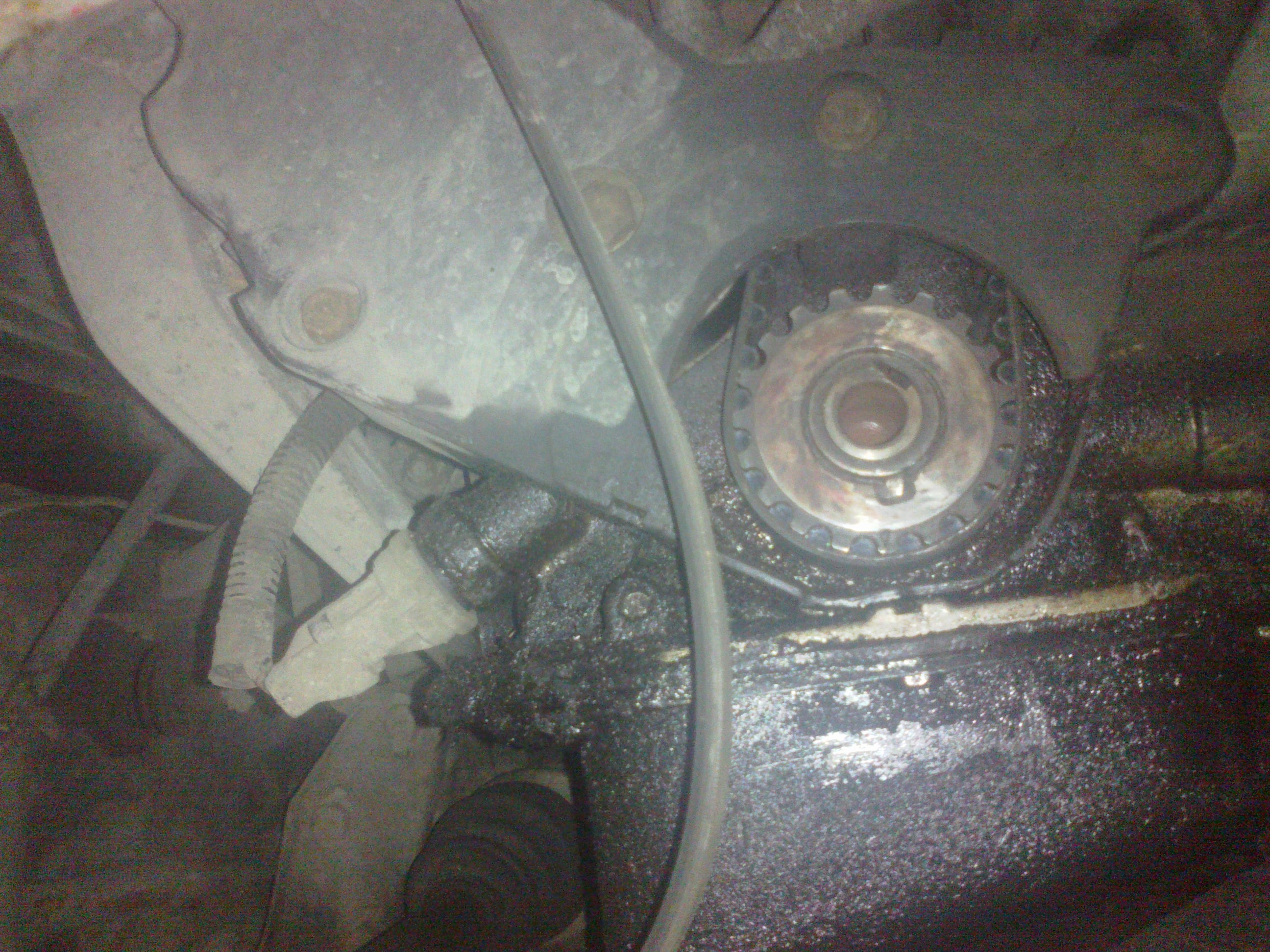

Подскажите чего не могу завестись?
Получилось так что доехал до гаража на аккумуляторе, открыл капот а там ремень генератора просто висит, а на защите лежит шкив с болтом от коленвала. Снял колесо, защиту, поставил ремень, закрепил шкив на место. Завёл с трудом, чуть поработала не ровно и заглохла. Больше не заводилась, только посадил полностью аккумулятор. Поставил пусть заряжается.
Подскажите что я сделал не так? Что проверить? В чём проблема?

что ещё может быть?
что это за датчик на фото?

Цитата(ZRF @ 19.2.2014, 21:24) *
метки совпадают
что ещё может быть?
датчик давления масла! а у тебя трамблер??? нихерасе в масле двигло сальник коленвала(( я бы не выдержал поменял!!! Если не таксист тока им по моем мнению всеравно!

Цитата(traffic @ 19.2.2014, 22:15) *
Явно трамблёр: реперного диска-же нет и ДПКВ с ним...
так я и датчика колена не вижу(( может отломало?? какого года авто? а диск же со шкивом ,а он снят как видим!!
((((((((или что не так? 'traffic')))))))))))) дырку или отверствие под датчик полож колена видно не замасляно сильно вродь!! мож что стояло***??? а то в резьбу не вижу! М6

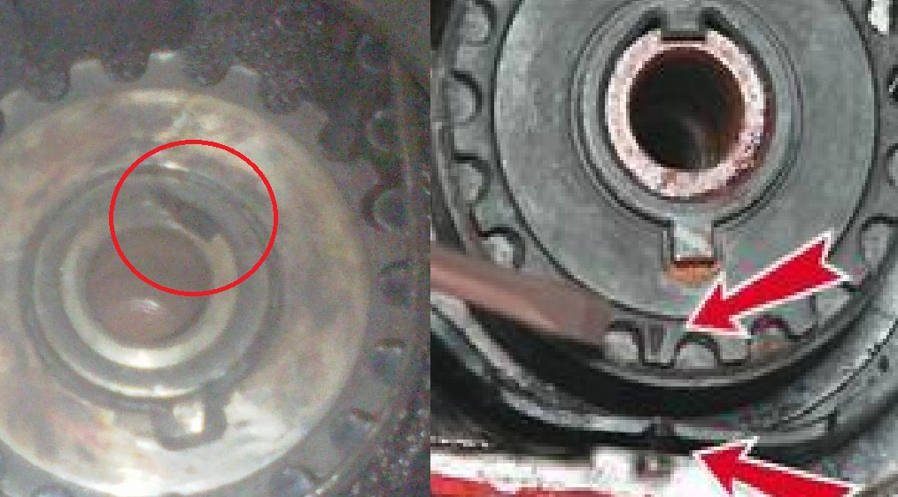

метки совпадают
Что то у меня сомнения закрадываются что сорвана шпонка цапфы шкива коленвала, или эта шпонка вообще отсутствует.
Тур
сообщение 20.2.2014, 8:26
Группа: Неактивированные
Сообщений: 849
Регистрация: 4.1.2014
Из: Гребенка Полтавской
plus.gif Ну не зря же Анатолий в очках ! ag.gif Конечно щпонка срезана и шкив провернут,хоть и фото хреновое,но ведь досмотрелся.
да прикольно там еще метка на против шпонки почти а ну го точняк оборвало!! Так то можно и клапана погнуть. приравниваться к оборваному ремню ГРМ!
