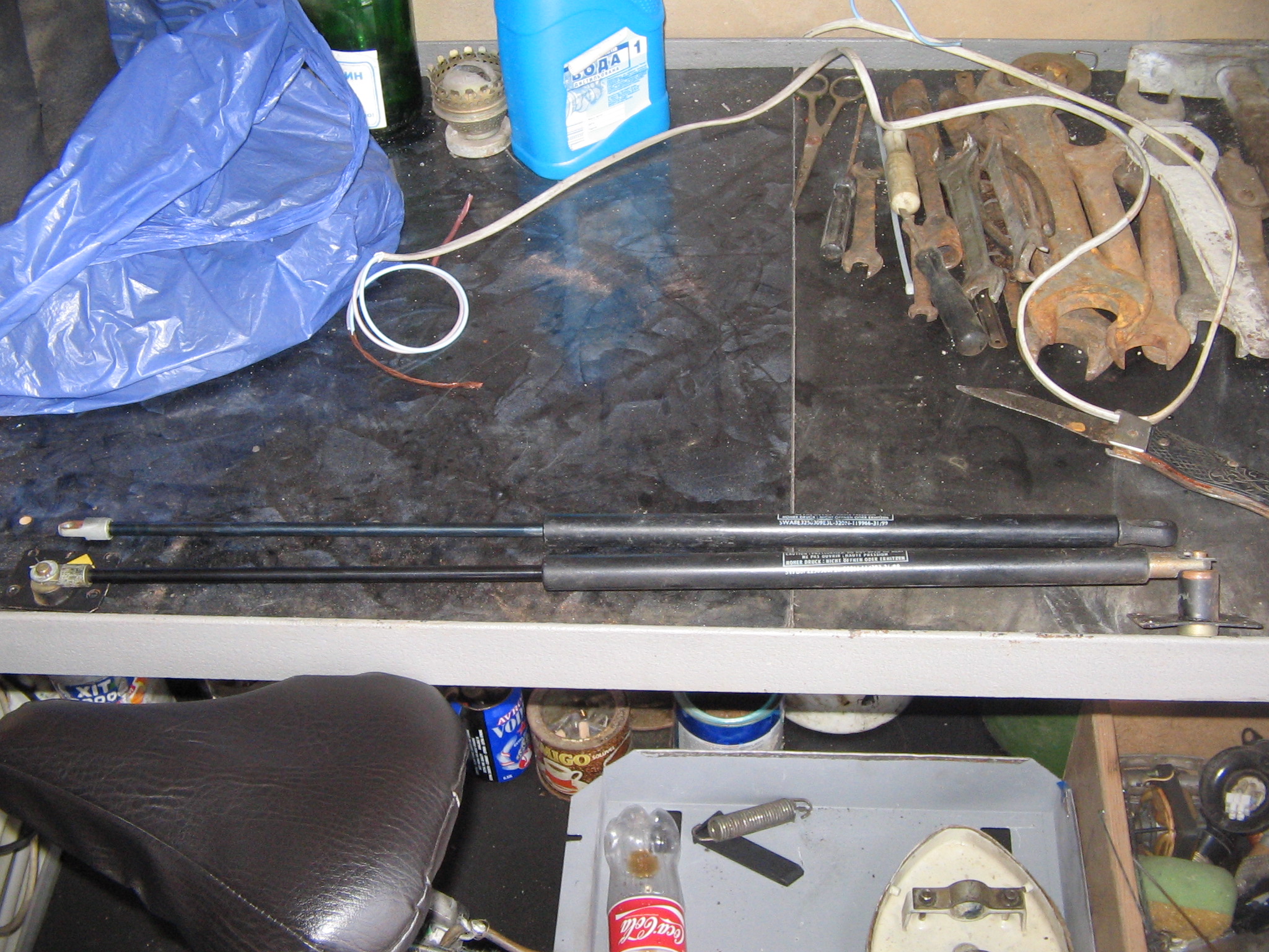

- - intel   Вот выкладываю фотку, вроди сайт уже работает норм...   20.10.2008, 12:16

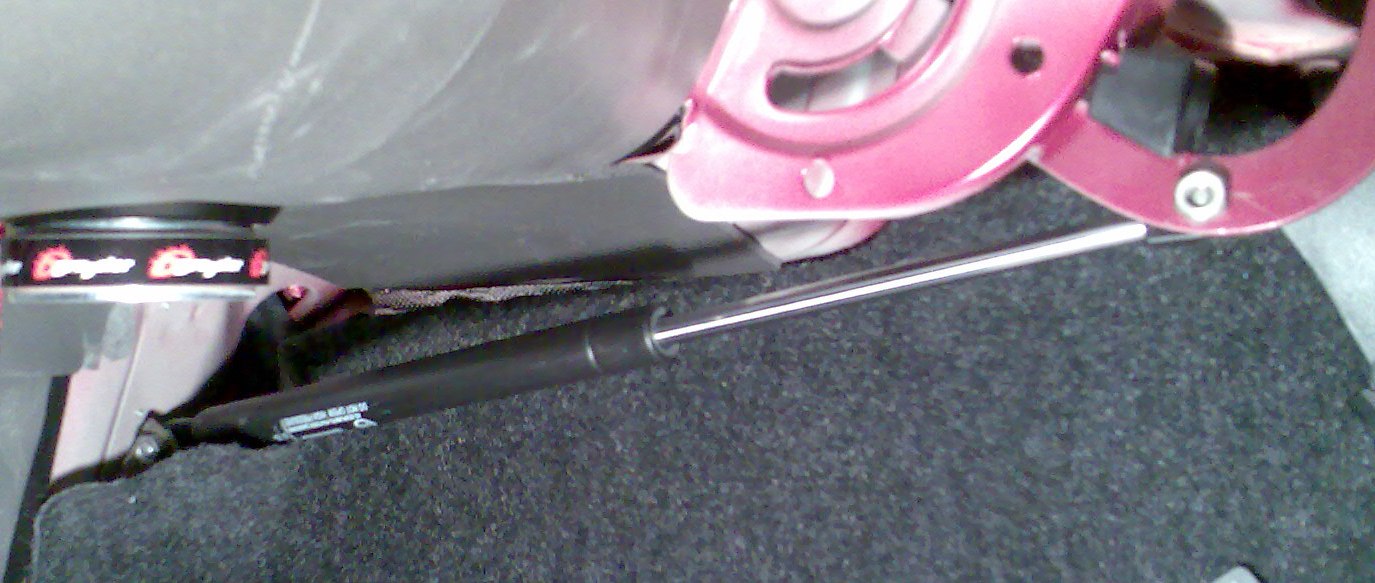

- - roma   Тоже поставил амортизатор ! Итак : Поскольку б...   20.10.2008, 12:52

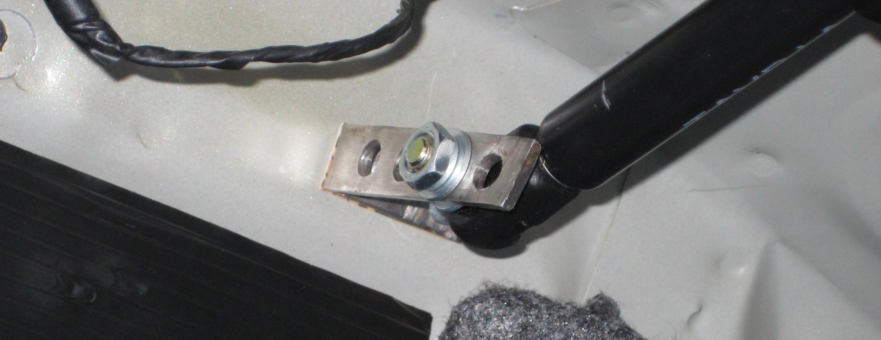

- - nexs1   Сегодне поставил амортизатор на крышку багажника д...   22.10.2008, 16:58
- - Penguin   А в закрытом состоянии на что идет давление аморти...   22.10.2008, 17:37
- - FITSCH   я не пойму, вы что сверлили дырки в креплениях кры...   22.10.2008, 19:08
- - nexs1   Нет в кузове где крепится защита багажника от сал...   22.10.2008, 19:22
|- - FITSCH   Цитата(nexs1 @ 22.10.2008, 20:22) Нет в ...   23.10.2008, 10:39
- - intel   а длина какая?   23.10.2008, 10:49
|- - FITSCH   Цитата(intel @ 23.10.2008, 11:49) а длина...   23.10.2008, 11:10

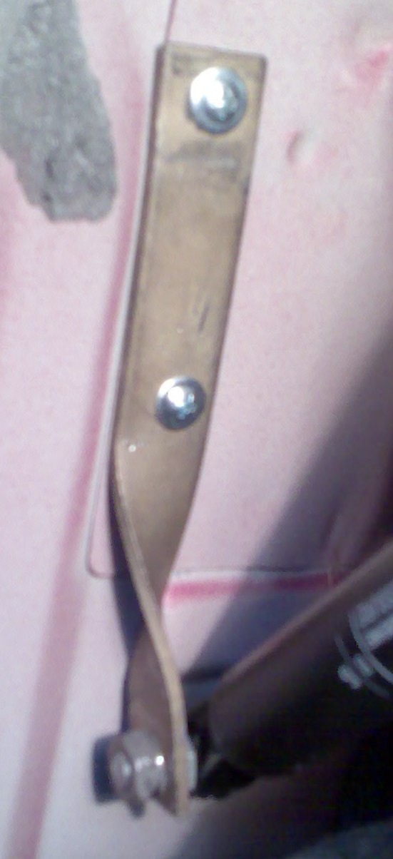

- - Артём   roma, а можно поподробней сфоткать крепления?   5.11.2008, 21:53
|- - roma   Цитата(Артём @ 5.11.2008, 22:53) roma, а ...   6.11.2008, 13:14
|- - roma   Цитата(Артём @ 5.11.2008, 22:53) roma, а ...   7.11.2008, 16:25
|- - roma   Цитата(Артём @ 5.11.2008, 23:53) roma, а ...   15.11.2008, 11:47
- - roma   Выше я писал, что у меня при открытии крышка багаж...   24.11.2008, 11:57
