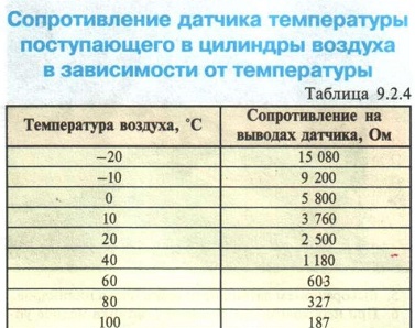

Подскажите...горит чек на датчик всасываемого воздуха,проверял по сопротивлению,то при 0 градусов должно примерно 4.5-7.5 кОм ,а вот при - 20 показывает 12,5 кОм ...может из за етого гореть чек? напряжение с БК туда в норме...

У меня загорался, 2 датчика поменял в течении пары месяцев....тфу-тьфу-тьфу сейчас уже второй год езжу, предыдущий после прогрева выдавал от +20 до -40 на секунду меняя показания, хотя при прогреве феном на столе все было ок, надоело эксперементировать, поставил новый, все стало ок. И да все началось с того что окислился разьем!!! В первое время помогла ВД...

а у меня при -20 показывает кажись 12ком будто -7, это ни чего? Что такая погрешность? Чек не горит.
Для двигателей A15MF и G15MF это нормально.
Какой у вас двигатель и какой код ошибки?

Цитата(Keddi @ 1.2.2014, 23:51) *
движок G15MF ,код там 23 вроде,ну читал по книге- датчик температуры воздуха..
Смотри:
ошибка 23 это высокая температура, сопротивление цепи малое, может где-то проводка прикорачивать;
ошибка 25 это низкая температура, сопротивление цепи большое, плохой контакт в разъёме на самом датчике или в проводке обрыв.
На наших авто очень плохие разъёмы их часто приходится чистить и замазывать техническим вазелином. На своём авто замечал изменение оборотов и при шевелении разъёма на ДТВ обороты востанавливались до 800 об/мин, так я выяснил что нужно чистить хорошо контакты, сейчас всё в порядке.
