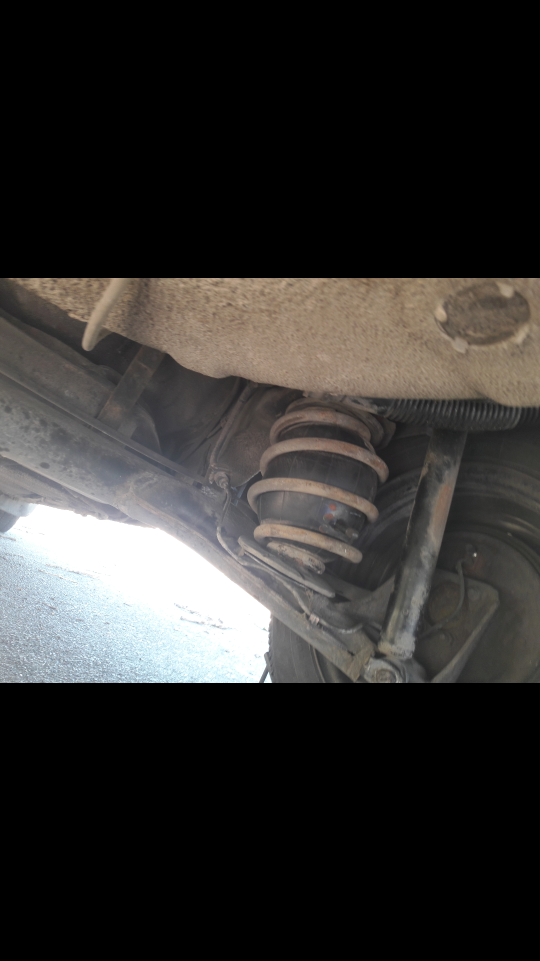

Я заморочився і поставив пневмобалони, подивимось як будуть працювати.

Норма закачки 0.8, я задув на пару днів 1.5, хай балон візьме форму, проїхав пару км різниці поки не відчув, лише авто стало вище.

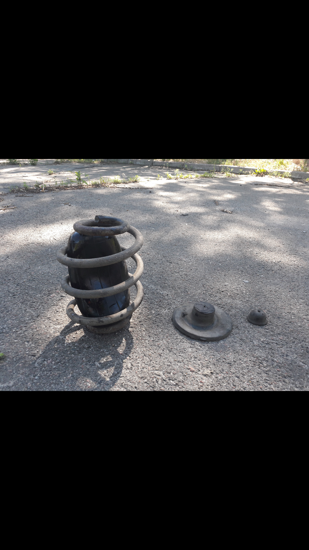

Я брал универсальные, пришлось снимать пружины и отрезать часть отбойника, там на сайте есть для ланоса, нексии, сенса с выемкой под наш отбойник думаю они будут лучше универсальных.

Такие как я поставил (высота 195мм и диаметр 85 дюймов) не советую брать, думаю если ставить, то или с выемкой под отбойник или толще и короче, пока еще поэксперементирую с этими, но пока не нравится как зад машины себя ведет, както стремно виляет при обьезде ямок на дороге(на не загруженой машине)

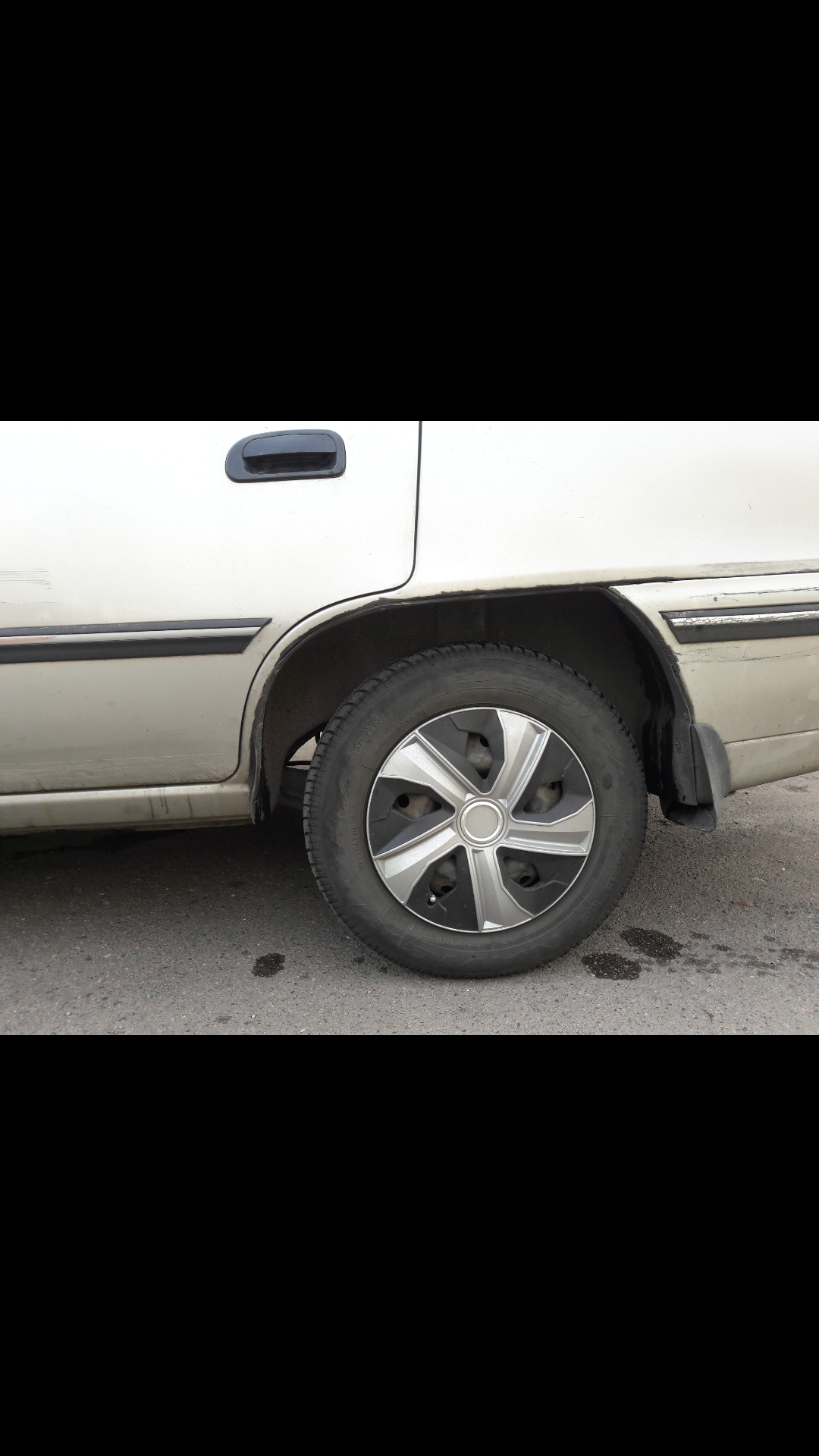

Тестдрайв пневмобаллонов закончен, сегодня с утра спустил до степени не касания до витков пружин, после дня интенсивной езды по городу-трассе разгонял 135 км/ч, и пустой и груженый, вечером посмотрел состояние баллонов, они заняли форму пружин, арка над колесом около 4см, на мой взгляд это оптимальный вариант, теперь интересно через сколько лет/км они протрутся.Забыл написать задние пружины стоят усиленные им 9 лет и 280т/км уже года три назад как уставшие и аморты газ-масло каябы 175т/км один уже постукивает, но держат как новые, если кто то поставит пневмобаллоны на сток думаю разница в ощущениях будет разная.

Думаю можно поднять на всю длинну амортизатора, но я не пробывал, мне нужны были пневмобаллоны для того чтобы при загрузке машина оставалась примерно в заводском клиренсе, недавно загружал около 400кг, машина едет гораздо легче, по ощущениям как будтто загрузка100кг, в субботу еду на море загрузка будет полная, будет новое испытание для баллонов))
