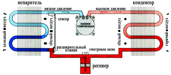

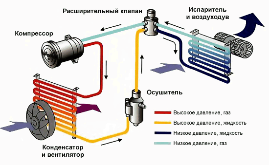

Собственно не работает кондиционер..... Занимается ремонтом Интел, пока не закончил, но думаю добьет его. Собираюсь к нему опять на вторую серию ремонта. В первой поменял кольца на трубках компрессора, вакуумировал, немного заправил. Дальше дело не пошло по ходу залегли клапана. Сергей сказал поезди могут отойти. Ну вопрос не в этом.
Вопрос к знающим - вот вкл кондюк клацнуло реле, клацнула муфта компрессора, слышно как изменилась работа двигателя. Ну и по возможности я его частенько включаю.
Вот и думаю - раз все включается значит мозги видят, что все впорядке? Значит если перестанет включаться это признак того что давление упало и клапана заработали? Если не так, то как узнать что клапана заработали? От этого и зависит момент посещения Интела, раньше то чего ехать за 250км.
Ув. ремонтники кондишиков объясните.
