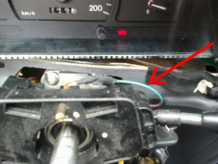

Установил руль. Пришлось повозиться с контактным кольцом, т.к. предназначено для регулируемой колонки. У меня не регулируемая. Пришлось подпиливать нижнюю крышку закрывающую рулевую колонку.
Главное правильно установить кольцо, оно крутиться на 7 оборотов. Выставляем колеса ровно, проворачиваем кольцо на 3.5 оборота и вставляем руль. Тогда при вывороте руля шлейф в кольце не порветься.
Кстати, руль очень удобный.
На последней фотке подключен паралельно штырю на сигнал зеленый провод от блока SRS.
