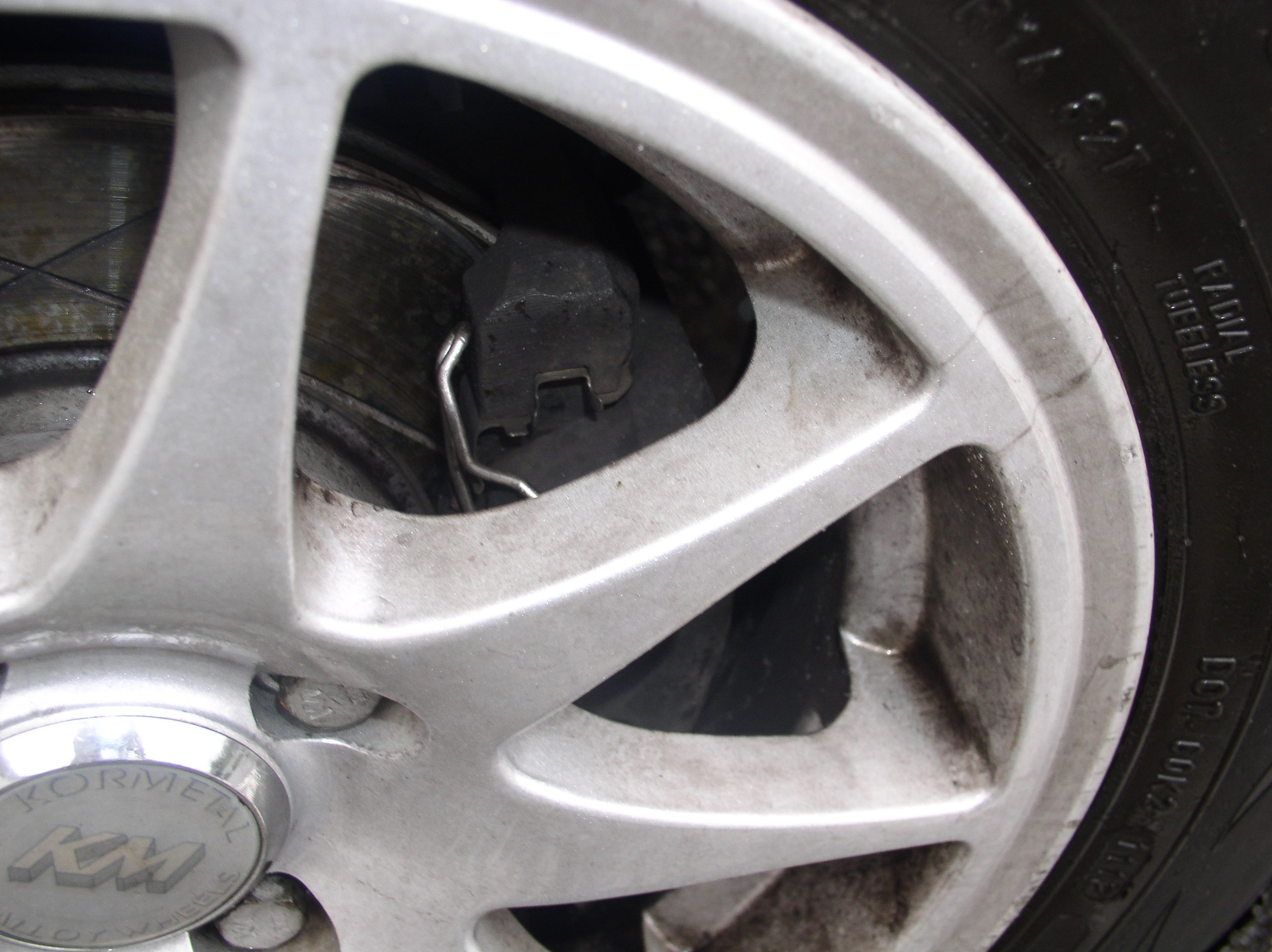

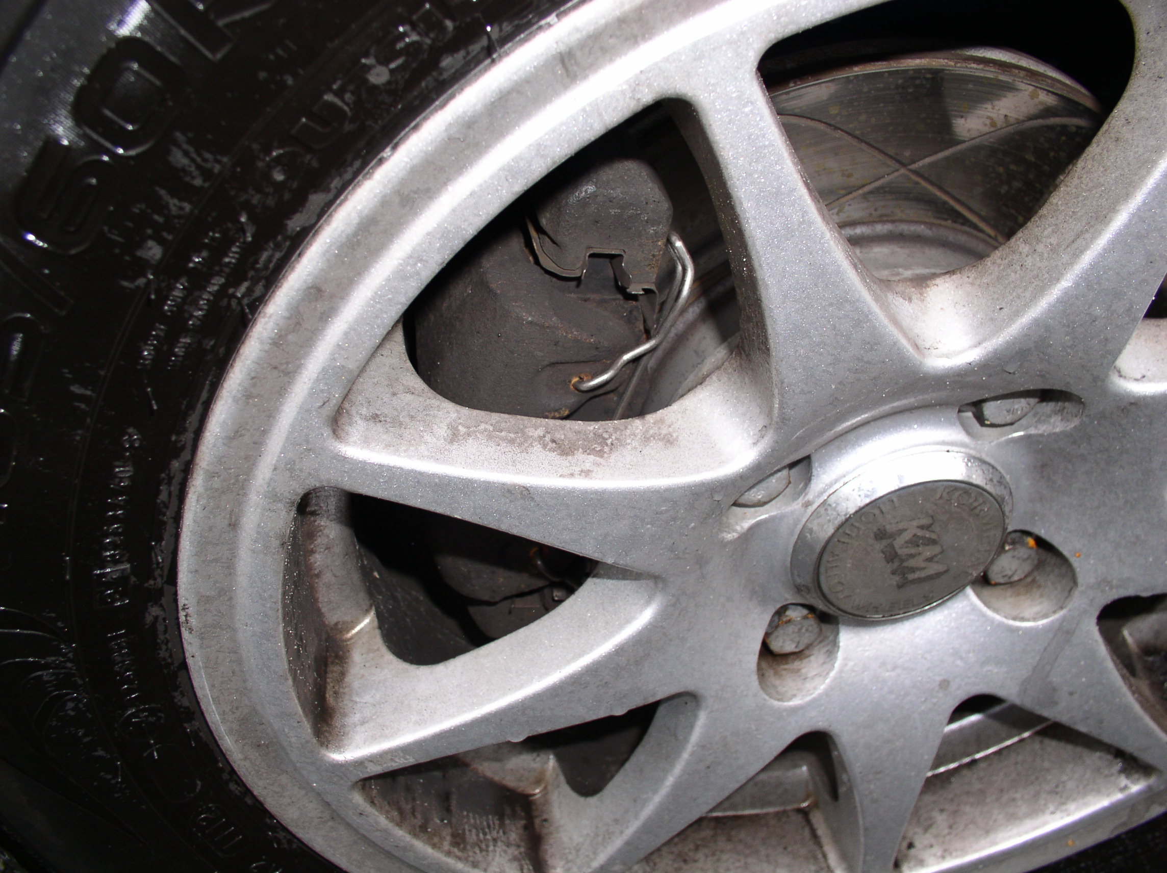

если стоят супорта старые DAC то меняй на ланосовские с переделкой под пружинки от тарахтения, у меня так зделано и тормоза вполне устраивают и лучше чвем DAC, а еще поменяй все шланги и прокачай свежаком...
пысы машина того же года
